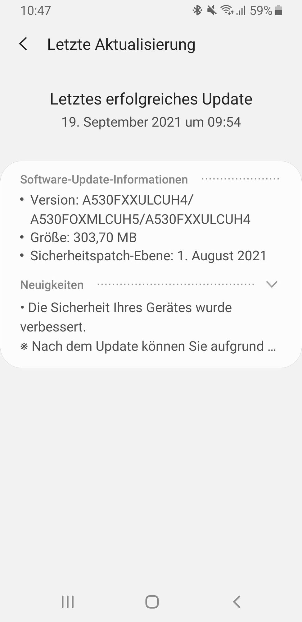

Hallo, ich hab heute das neue Update eingespielt.
Bei Congstar unf Fraenk funktioniert das Volte endlich.
wow ok, aber welches Update denn? mein A8 (2018) hat noch keins bekommen...
Welches Gerät hast du?
Hallo, beim einen wurde es angezeigt, bei dem 2. Handy hab ich unter Einstellungen Software Update danach gesucht
