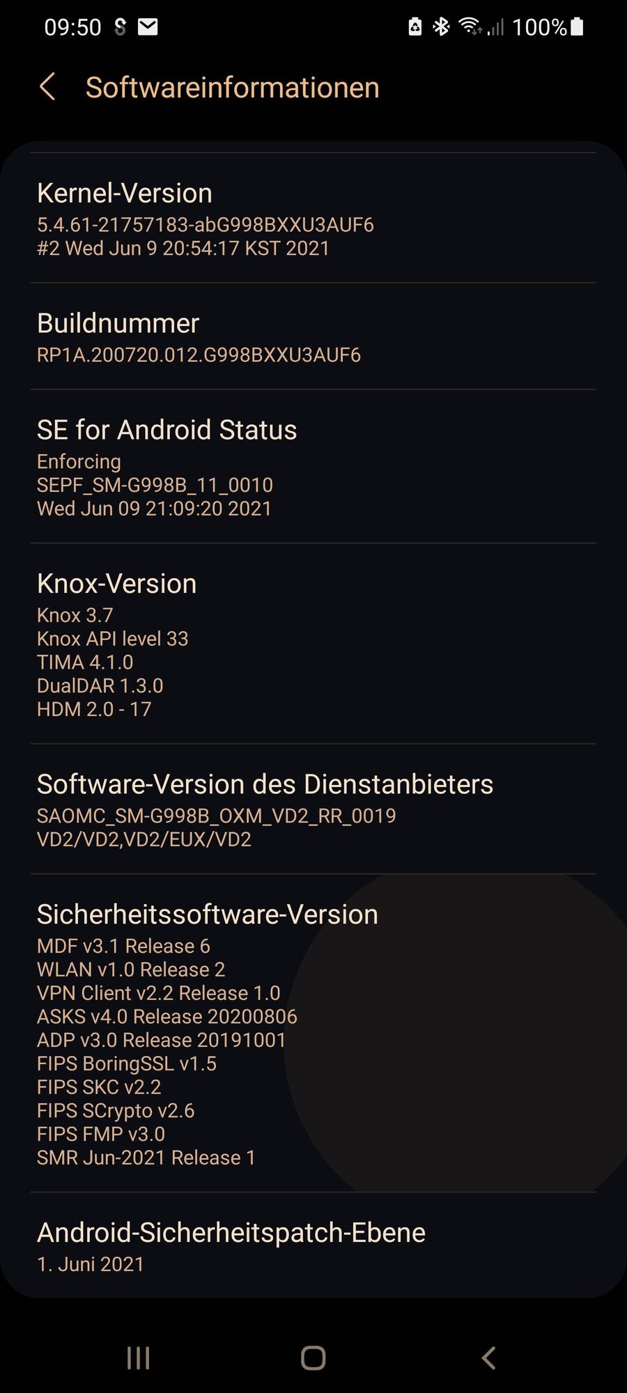

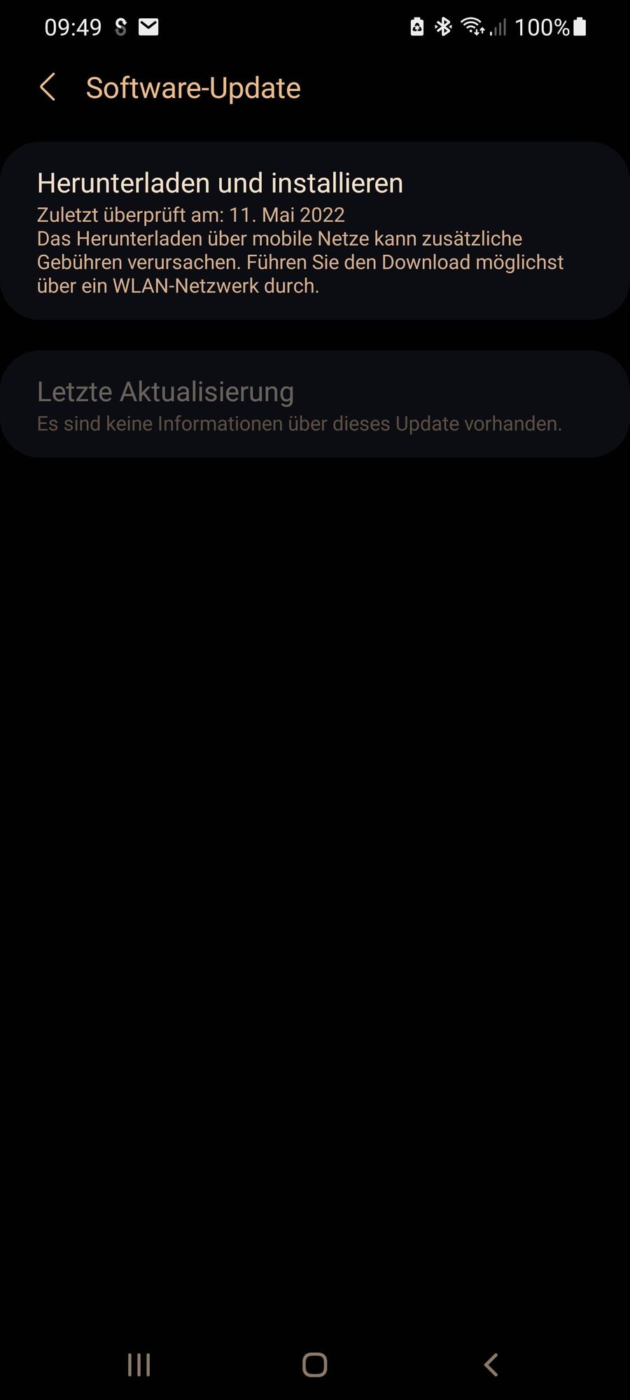

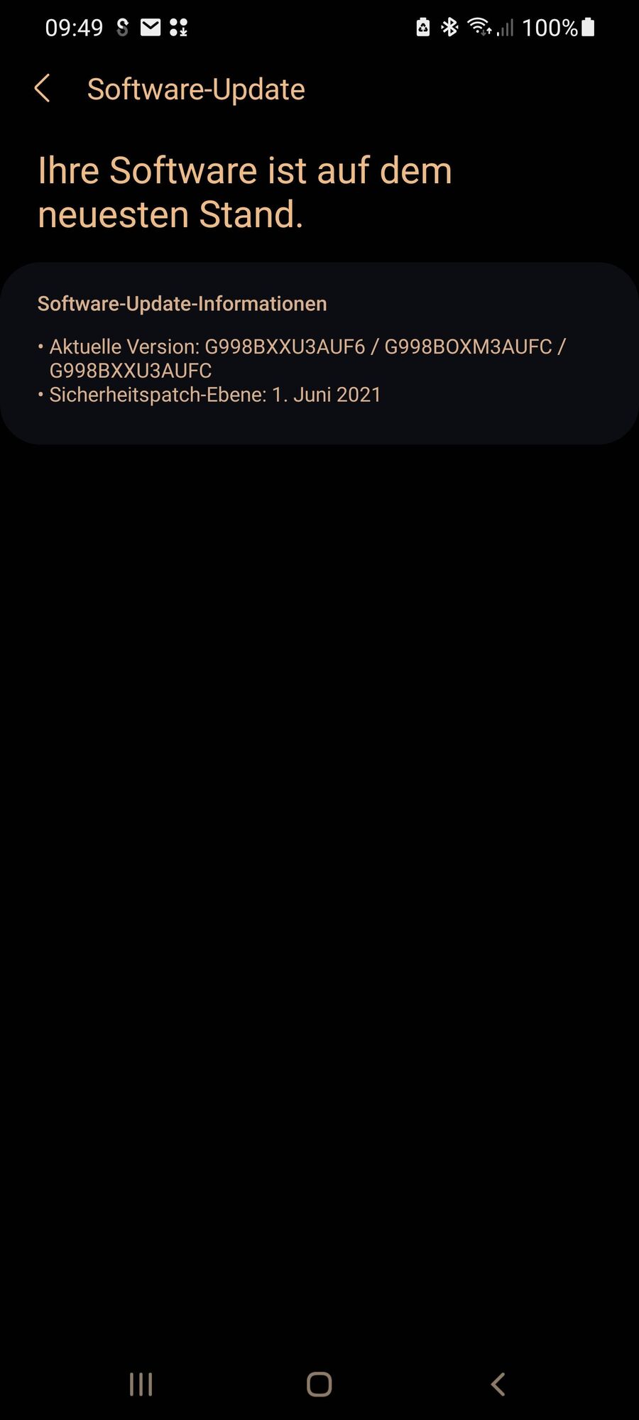

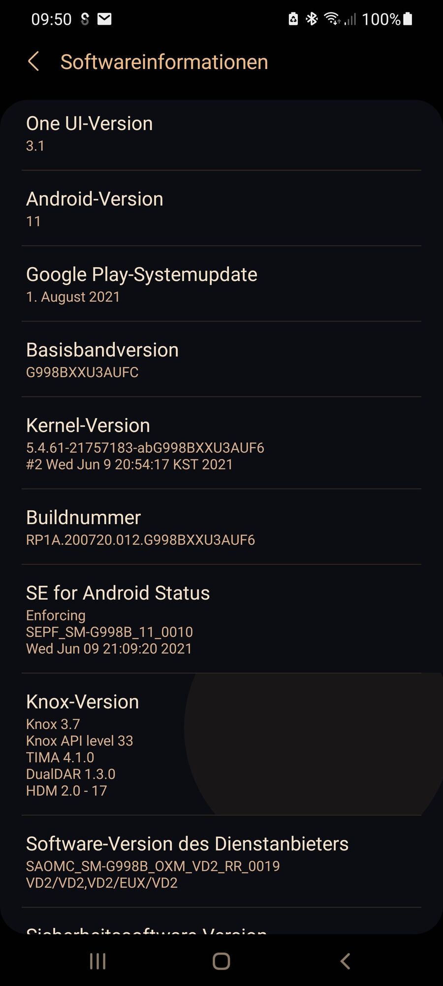

Hallo besitze ein Samsung s21ultra und bekomme seit Juni 2021 kein update mehr!Folgende Sachen habe ich bereits probiert Smartphone mit einer anderen sim karte gestartet Kein update -meine Software ist auf den neusten Stand! Smartphone über Smart Switch mit den PC verbunden auch da meine Software ist auf den neusten Stand Juni 2021Ich besitze das Smartphone seit Juni 2021 läuft problemlos nur macht es keine update, das Smartphone habe ich gebraucht gekauft war 1woche alt ist nicht gerootet das habe ich schon überprüft.

Gehe mal bitte bei SmartSwitch auf dem PC oben auf die drei Punkte, Einstellungen und da müsste vorabinstallation für software Update stehen. Schau mal nach ob da das Gerät aufgelistet ist, bzw. Ob da der Hacken drin ist.
installiere dir mal bitte auf einem PC das Programm Smart Switch von Samsung, verbinde anschließend das Handy mit dem PC und starte das Programm. schau ob da ein Update verfügbar ist
Das habe ich schon versucht auch da bekomme ich kein Update
Es steht immer da Software ist auf den neuesten Stand juni2021

So leider hat die Fernwartung kein Erfolg gebracht.
Die Vermutung vom Service Mitarbeiter ist das es sich hier um ein Dummy Model handelt was versehentlich am Endkunden ausgeliefert wurde.
Somit bringt ein Werksreset nichts da die Software die gleiche bleibt.
Gut wie geht's weiter
Da es sich hier um ein Garantiefall handelt, da so ein Smartphone nicht für den Endkunden bestimmt ist, muss ich das Smartphone einschicken und bekomme dann die richtige Software!
