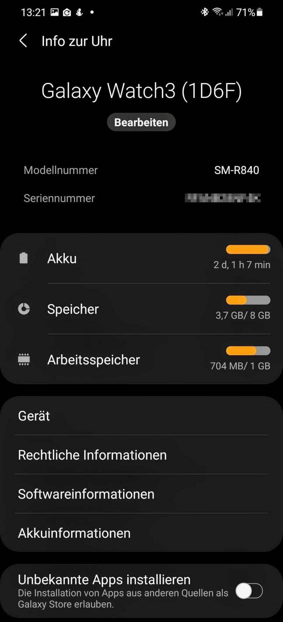

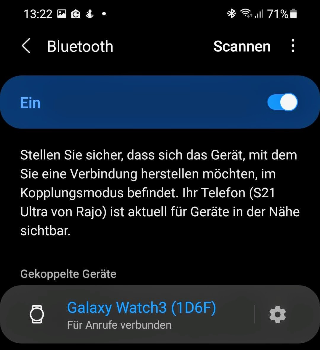

Ich habe ein Samsung Galaxy S21 5G Ultra und eine Galaxy Watch 3. Die beiden sind gekoppelt und soweit laufen auch die derzeitigen Anwendungen und der Austausch zwischen den Geräten.

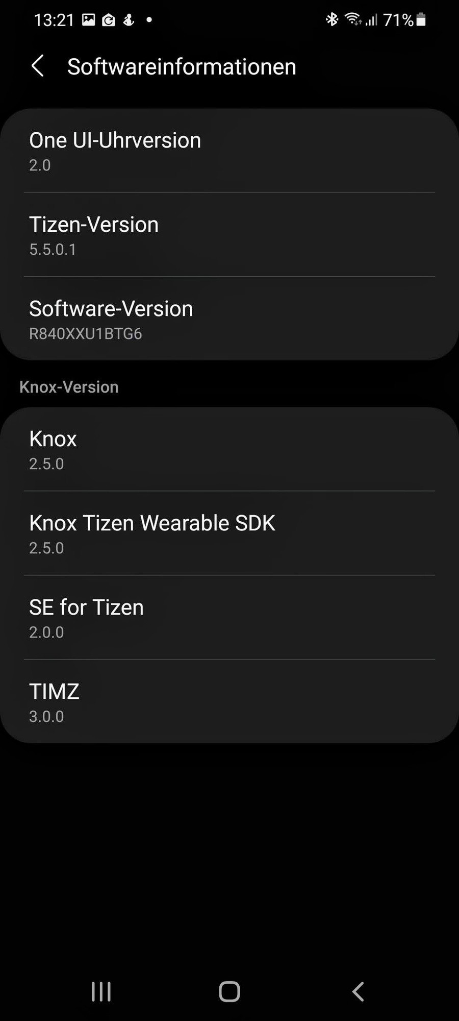

Auf der Watch ist jedoch eine ältere Firmware; die R840XXU1BTG6 vom August 2020.

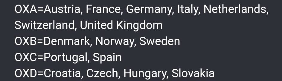

Ist Deine Watch ein Modell für den deutschen Markt oder ein EU Import? Manchmal sind bestimmte Updates für gewisse Regionen noch nicht verfügbar. Überprüfe doch mal den CSC Code der Watch. Auf der Watch über die Telefontastatur *#1234# und auf wählen gehen. Dort werden Dir dann Versionsinfos zur Watch angezeigt. Die unterste Anzeige gibt Auskunft über den CSC also den Ländercode der Watch. Die drei Buchstaben hinter der Modellbezeichnung der Watch also R840...zeigt Dir, für welche Region die Watch gedacht ist. Samsung Pay z.B. lässt sich auf manchen EU Modellen nicht installieren.

Das habe ich wohl gelesen. Es sagt aber nichts über den CSC Code aus. Probiere es doch mal mit dem von mir beschriebenen Code.
Dann ist es eine Version u.a auch für Deutschland.

Aktuelle Version: R840XXU1BTG6/R840OXA1BTG6/

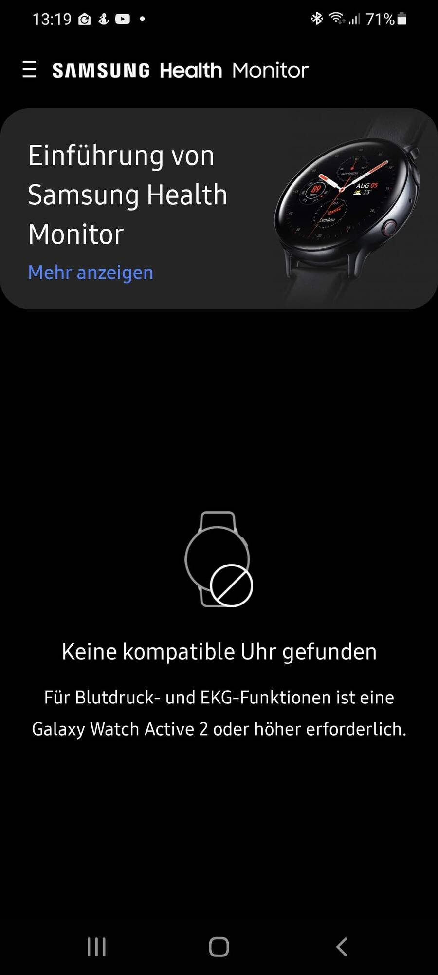

Ich habe übrigens gestern noch den Samsung Health Monitor installiert und nach dem Startder App kommt die Meldung "Keine kompatible Uhr gefunden". Merkwürdig, denn die Galaxy Watch 3 ist per Bluetooth verbunden und die Daten werden zwischen Smartphone und Watch ausgetauscht. Alles sehr merkwürdig.
Hier noch ein paar Screenshots.
Ja, ist bei mir auch so, aber wenn auf der GW3 das Update drauf ist, findet er auch die Uhr im Health Monitor. Konnte ich ja mit der Active2 testen.
