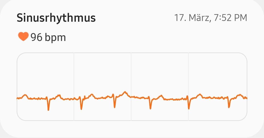

Hallo ihr lieben, seit gestern habe ich eine Galaxy Watch 3 und habe die EKG funktion getestet. Jedoch sieht mir das Ergebnis so aus als sein es quasi auf dem Kopf. Was meint ihr dazu? Ist das Ergebnis tatsächlich falsch herum?
Die Uhr ist eingestellt auf das linke Handgelenk und wurde bei der Messung auch dort getragen. Sie saß wie angegeben eng aber nicht zu eng.

Die Darstellung ist bei mir ähnlich. Auch von einer anderen Marke (BPM Core von withings) wird es bei mir so angezeigt. Allerdings ist der erste Wert höher im Ausschlag.
Ich glaube nicht das, dass Ergebnis falsch herum ist. Warscheinlich wird bei dir die S-Zacke sehr gut gemessen und die R-Zacke nicht so sehr.
Also nur eine Vermutung, habe nicht das Fachwissen um das zu beurteilen.
Als Intensivpfleger frage ich mich wie mit einem 1-Kanal-EKG überhaupt ein QRS-Komplex dargestellt werden kann. Dafür ist mindestens ein 3-Kanal-EKG nötig.
Nein, mit einem 3-Kanal-EKG kann man (bei einfachen Geräten durch Umschalten) drei verschiedene Ableitungen aufzeichnen:
- Ableitung I zwischen beiden Armen,
- Ableitung II zwischen rechtem Arm und linken Bein sowie
- Ableitung III zwischen linkem Arm und linkem Bein.
Die Watch zeichnet entsprechend Ableitung I auf.
Hm, wie kann eine Watch, also nur 1 Elektrode an einem Arm, eine Ableitung zwischen 2 Punkten darstellen?
Die Uhrunterseite ist auf dem z.B. linken Arm, der Zeigefinger der Hand des anderen Arms berührt leicht den oberen Knopf der Uhr. So erhält man Ableitung I.
Um auf die Ausgangsfrage zurückzukommen: es könnte ggf. mit dem Lagetyp des Herzens zusammenhängen. Bei manchen Menschen ist das Herz ein Stück weit aus der typischen Achse zu einer Seite gedreht, ohne dass das problematisch wäre. Dadurch ändert sich dann die Ableitung des im Sinusknoten erzeugten und über AV-Knoten und Purkinjefasern weitergeleiteten elektrischen Impulses bzw. dessen E-Felds. Am besten mal beim ärztlich Check ein EKG schreiben lassen.
Mögliche Fehlerquelle könnte sonst sein, dass der Zeigefinger der rechten Hand nicht nur den Knopf der Uhr, sondern auch die Haut des linken Arms berührt.
