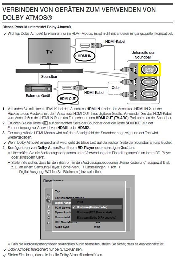

Verstehe ich das richtig nach deinem Gespräch mit dem Samsung-Techniker, dass Dolby Atmos nicht über HDMI-ARC-Port funktioniert?
Würde ich nicht verstehen, denn so wird es in der Beschreibung beschrieben, siehe Bild.
