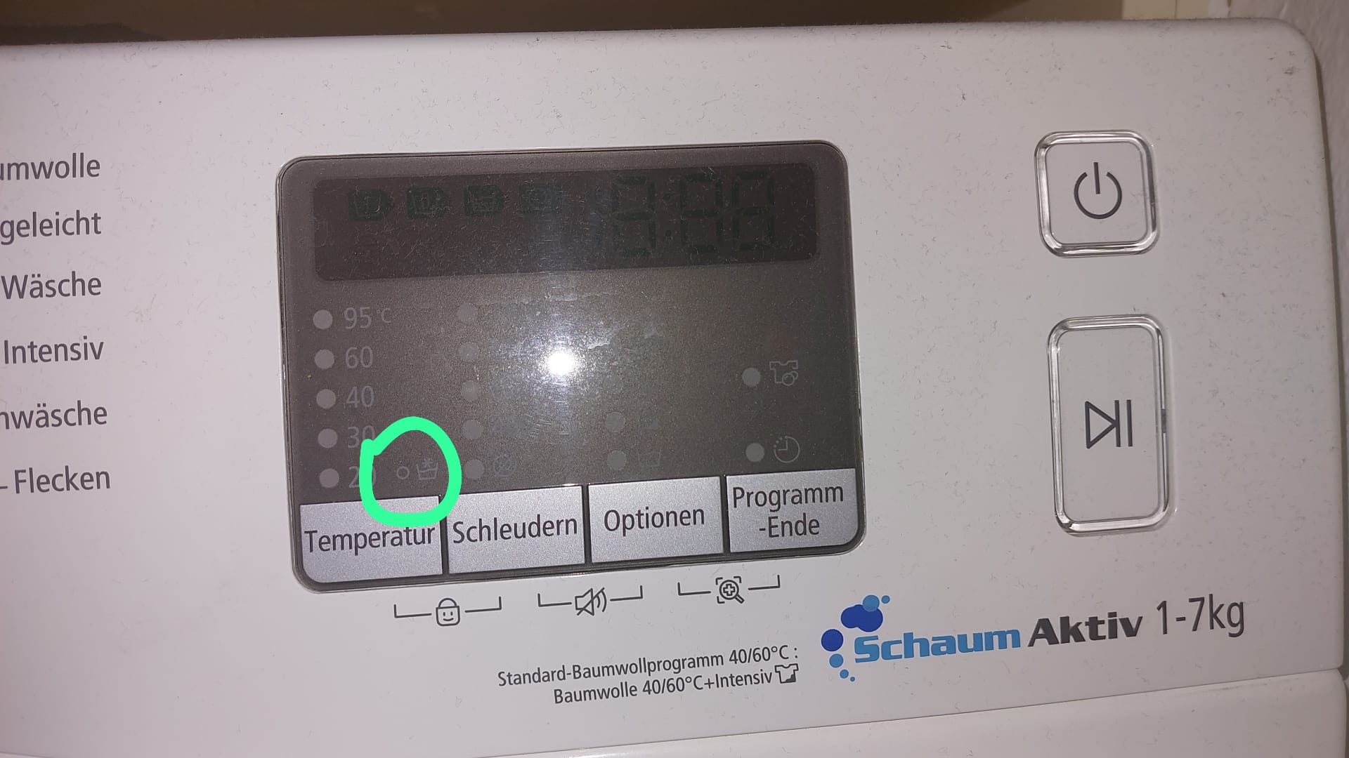

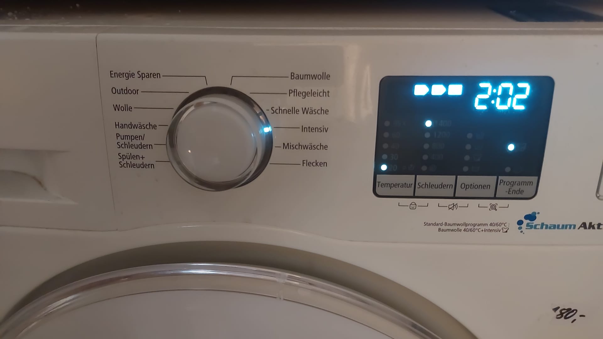

kann mir jemand helfen. wie stelle ich bei der maschine die funktion ein das kaltes wasser ...
k.
die funktion mit dem grünen kreis kann ich iwie nicht anwählen
Versuche mal den Knopf, der mit "Temperatur " beschriftet ist, für mindestens 20 Sekunden gedrückt zu halten.
Die Auswahl 20 Grad ist normalerweise die Kaltwasser Funktion. Eine Extra Einstellung für Kaltwäsche gibt es so nicht mehr.
