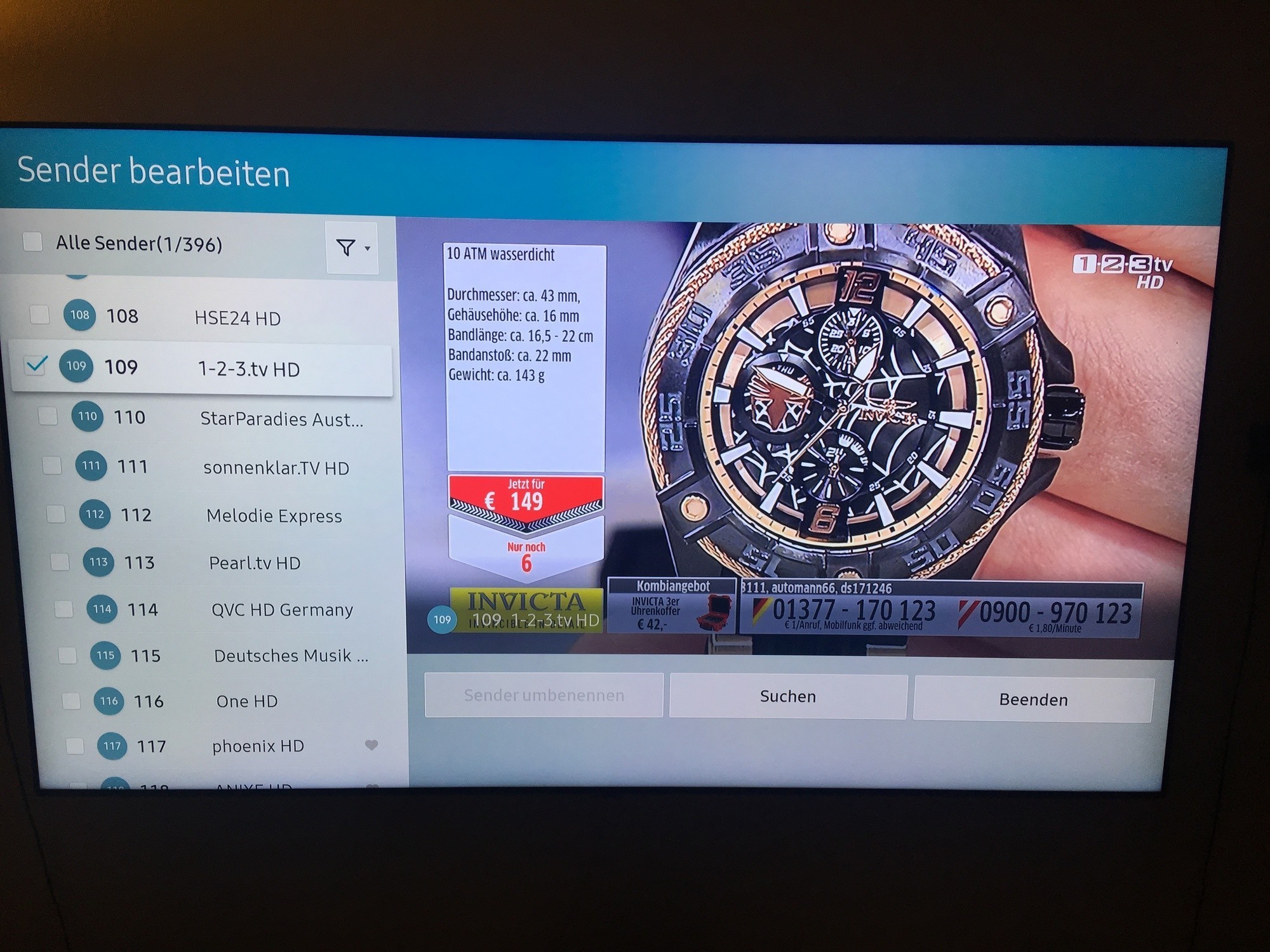

So sieht es bei mir aus

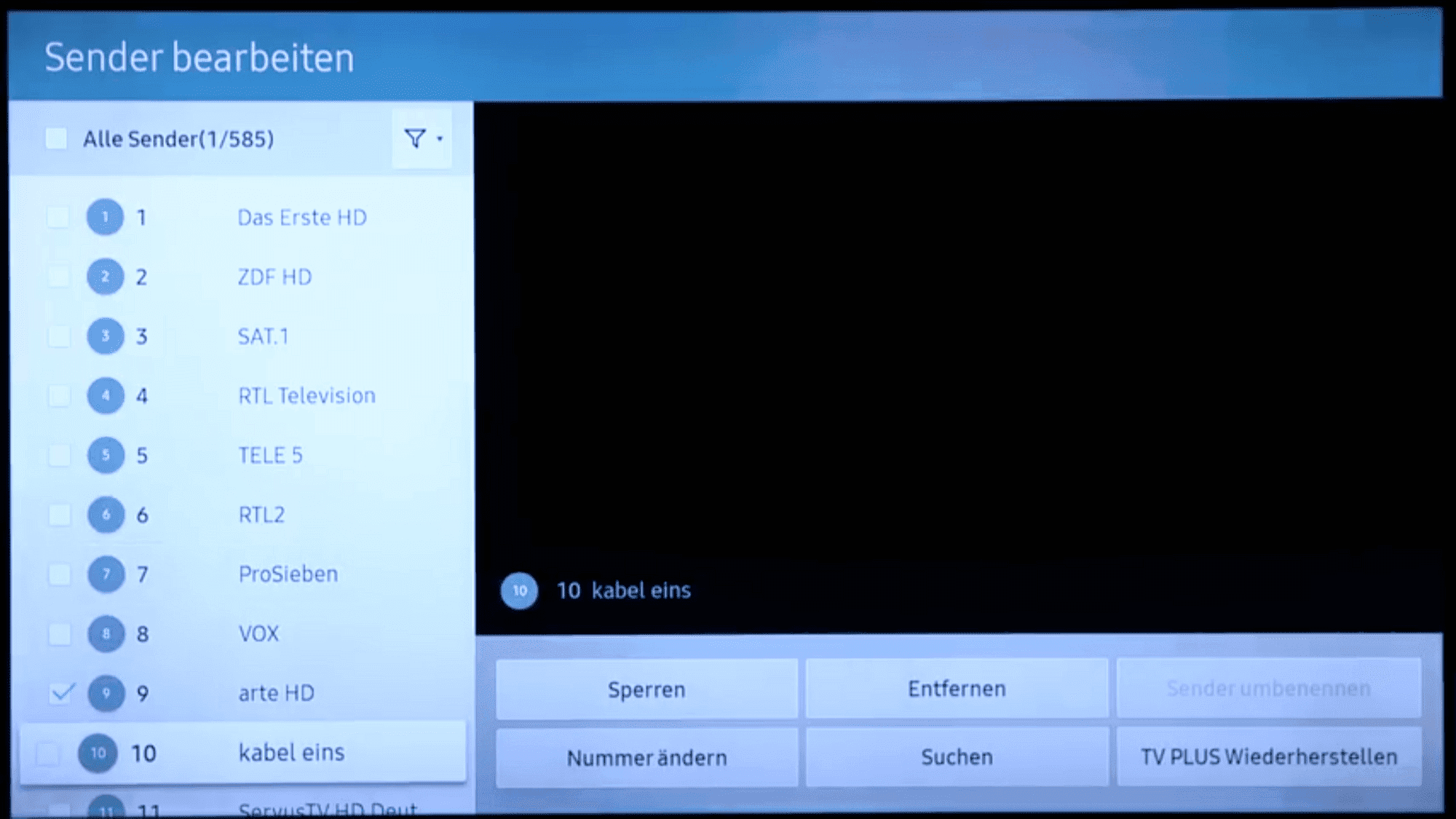

Und so sollte es aussehen
Ich nutze einen Q7FN 2018 Modell (erst 3 Monate alt) und das unten gezeigte Bild ist aus YouTube aus der hauseigenen Anleitung von euch, Samsung! (Beispiel an Hand eines Q9FN - sagt mir aber bitte bloß nicht dass die Software des Q7FN das nicht könnte, das wäre Quatsch)
