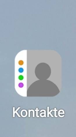

Also, ich hatte dieses Problem auch und habe es damit gelöst, dass ich meine Kontskliste geöffnet hatte und bei jedem Kontakt händisch den Geburtstag eingepflegt habe.
Kontakte öffnen
Auf den gewünschten Kontakt tippen
Nochmals auf das Profilfoto tippen
Runter scrollen zu " Mehr anzeigen "
Wichtige Datumsangabe antippen
Datum antippen
Datum eingeben/einstellen
Speichern fertig.
