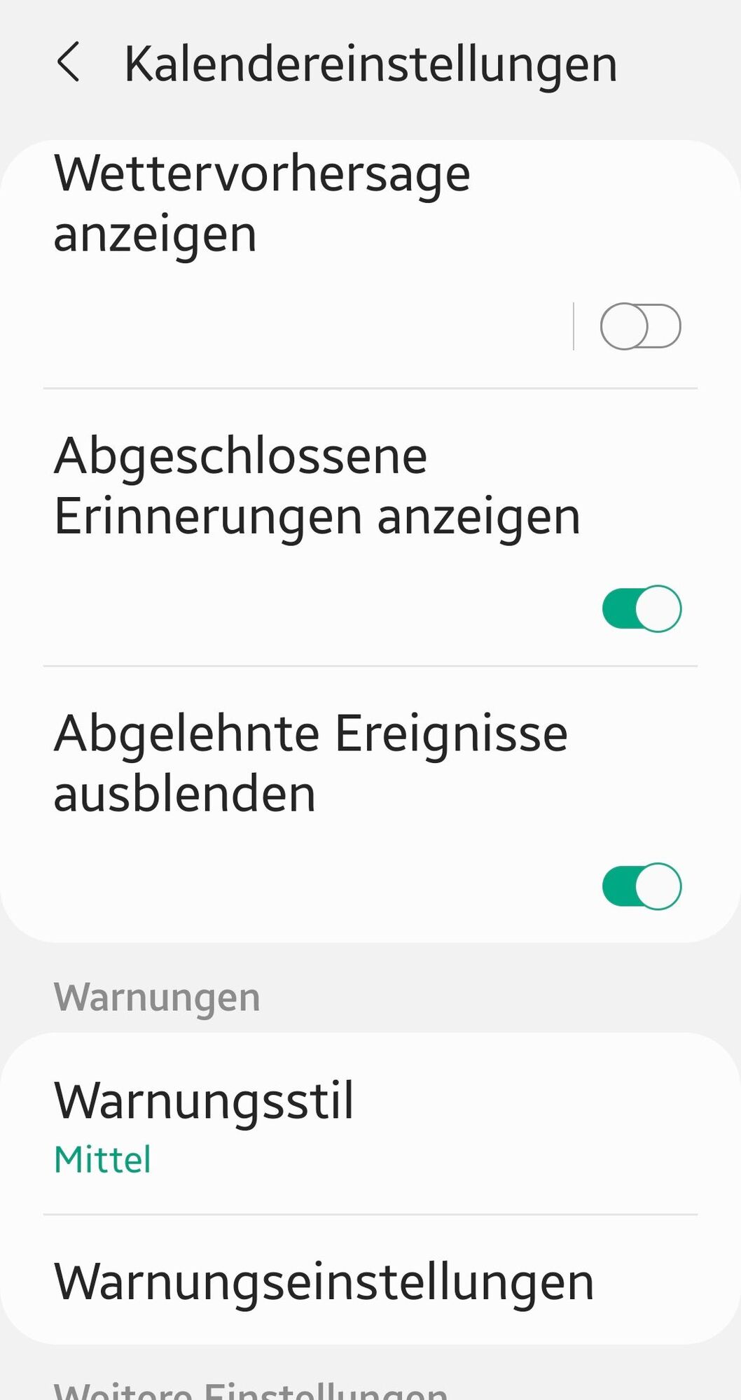

    Probiere mal,
    Kalender, drei waagerechte Striche tippen, jetzt Einstellrädchen.
    Du kannst jetzt was ausblenden lassen.
    Das meine ich, das eine müsste man ausblenden.
     Schalte mal Abgeschlossene Erinnerungen aus.
    Was passiert jetzt?

    Ausblenden hatte ich vorher versucht hatte leider auch nicht funktioniert. Lg
