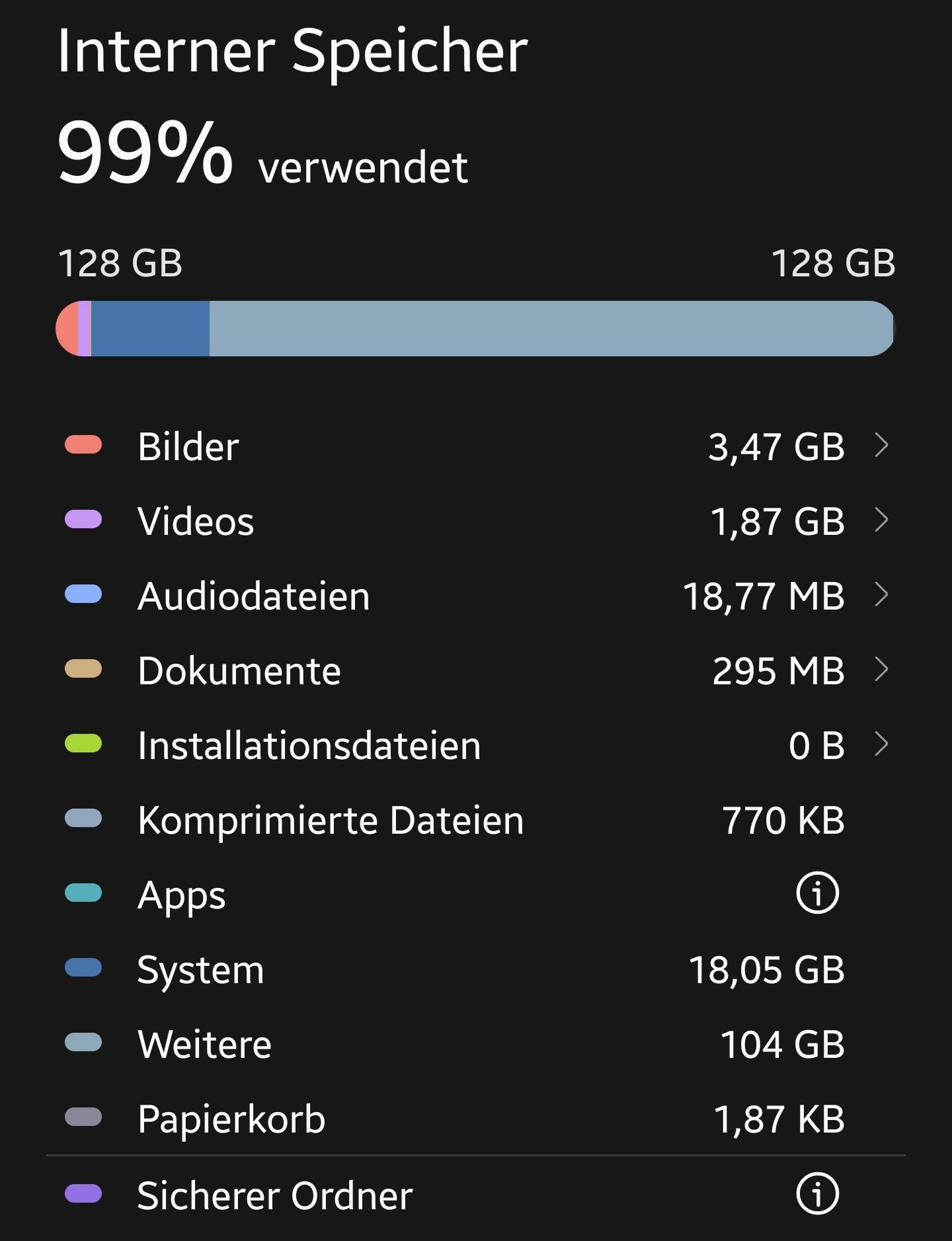

Interner Speicher komplett vom System und Weitere belegt
L.
Hift es das System zurückzusetzen und wenn ja wie?
Mit einem Wipe Cache Partition könntest Du das vielleicht in den Griff bekommen. Die 18 GB vom System sind normal, bei meinen 1024GB verbraucht das ca. 80GB.
Versuche erst mal einen Wipe Cache Partition und repair apps, dann altlasten verschieben oder löschen. Das sollte schon mal helfen.

Es wird dir zwar nicht den Speicher plötzloch entleeren aber klingt mal bei Apps auf das "i" und erteile die danach erfragte Erlaubniss.
Dann kannst du nämlich sehen wie viel Speicher deine Apps belegen.
Außerdem schrumpft dann "Weiteres", weil der Anteil den die Apps darstellen davon abgezogen wird.

Hallo, Ich habe das riesen Problem das mein Speicher unter "Weitere"mit 44,40 GB belegt ist. Ich verstehe nicht was das sein soll. Was sind das für Daten und wie lösche ich sie? Was ich probiert habe: WipeCache / Cache von Apps gelöscht Ohne Erfolg Bitte um Hilfe   6098234

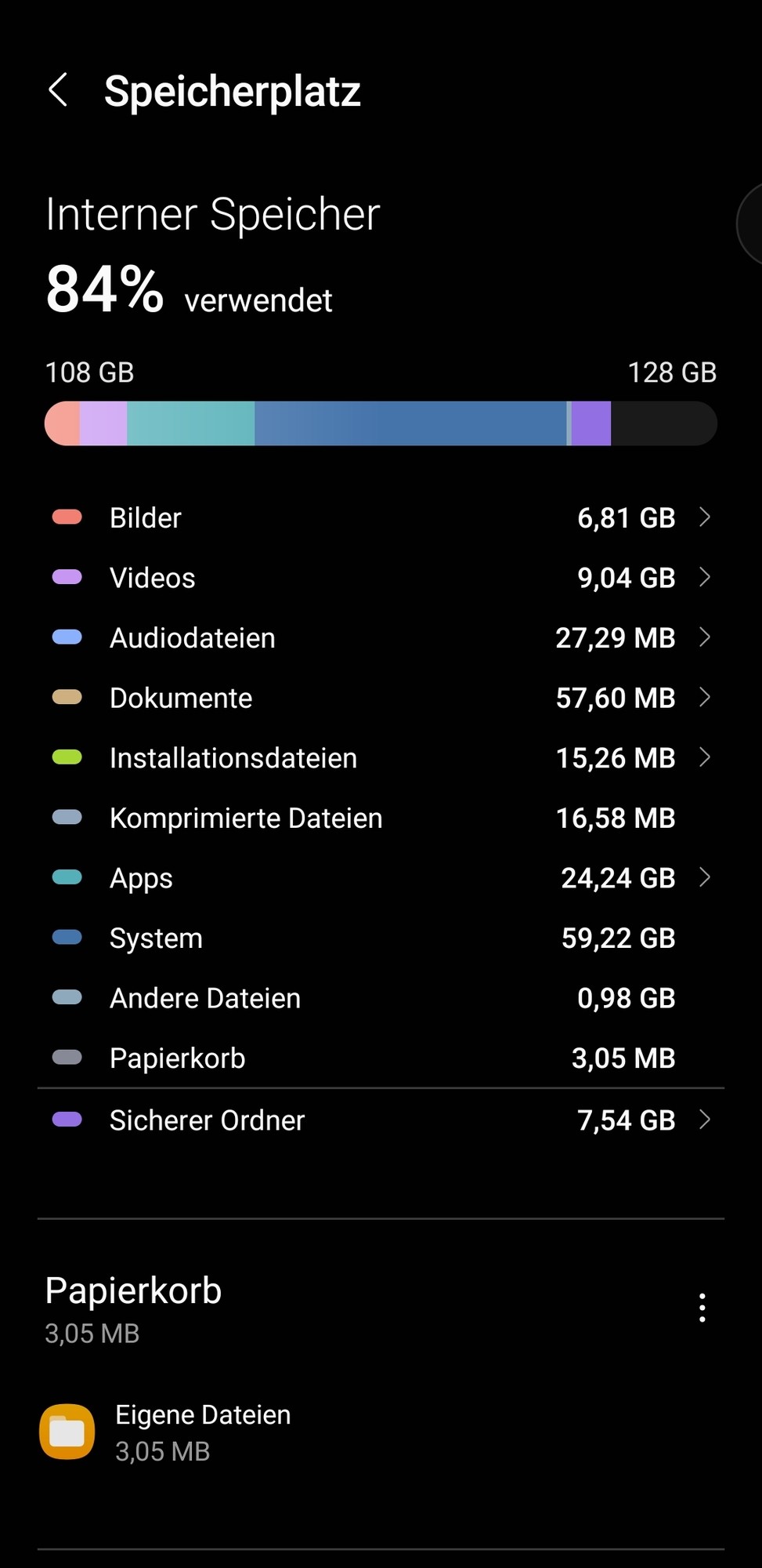

Hallo, Ich habe neulich mal im smartmanager nachgeschaut, wie viel Speicher an meinem internen Speicher beim S8 belegt ist. Insgesamt benutze ich circa 22,7 GB. Ich habe einen Screenshot angehängt. Hier ist der screenshot Allerdings sind insgesamt 37,8 GB belegt. Benötigt das System wirklich...

Bei galaxy s9 ist der interner Speicher mit 17 GB belegt frag mich mit was fast original Zustand. Am Laptop Über smart switsch zeigt es aber das der interner speicher 6 GB belegt ist ??? Gelöst! L: Gehe zu Lösung. 871014
