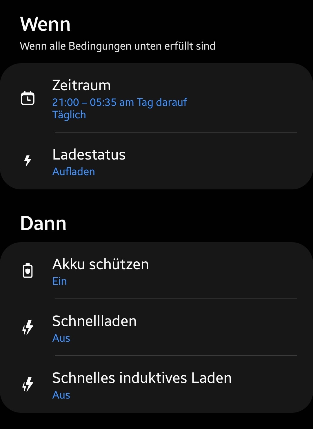

L: @Daywalker585 ...so in etwa (Bild 1).

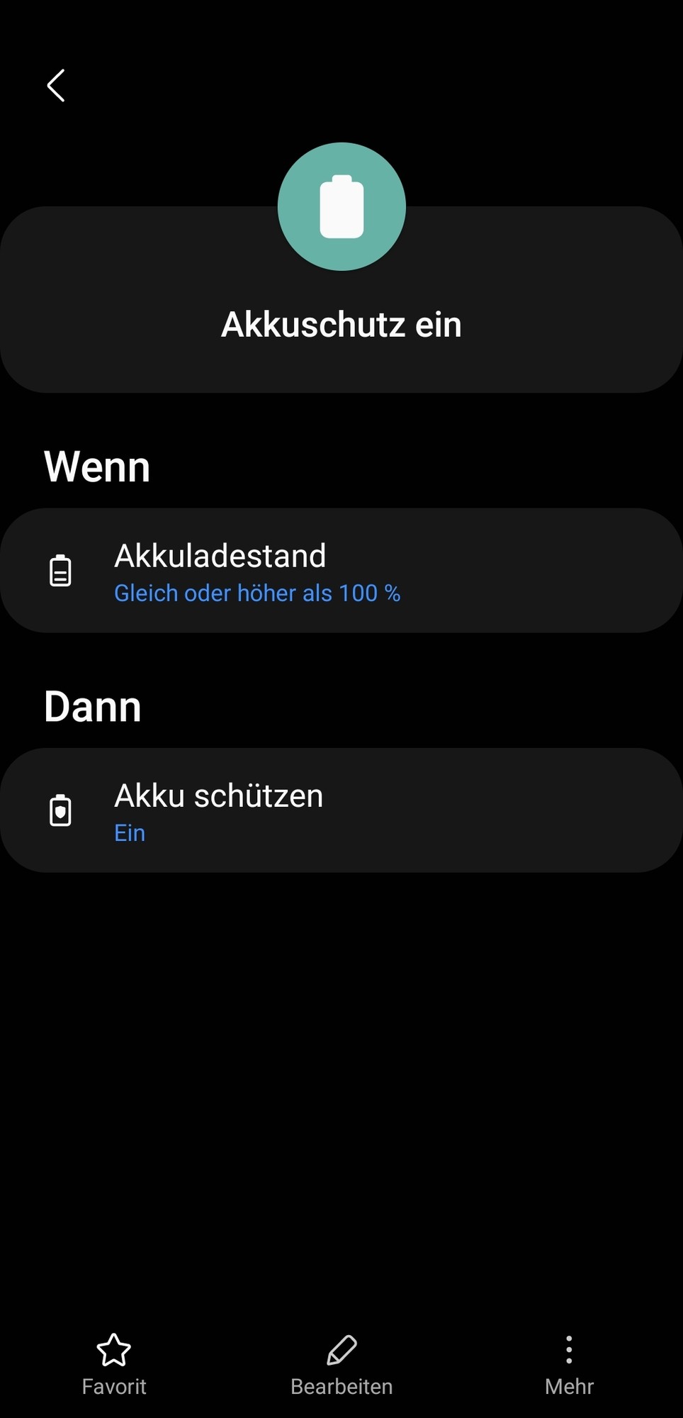

Da die erste Routine (aus für mich gerade nicht nachvollziehbaren Gründen) leider kein "Bei Beendigung der Routine" anbietet, braucht es eine weitere Routine um den Akkuschutz wieder anzuschalten (Bild 2).

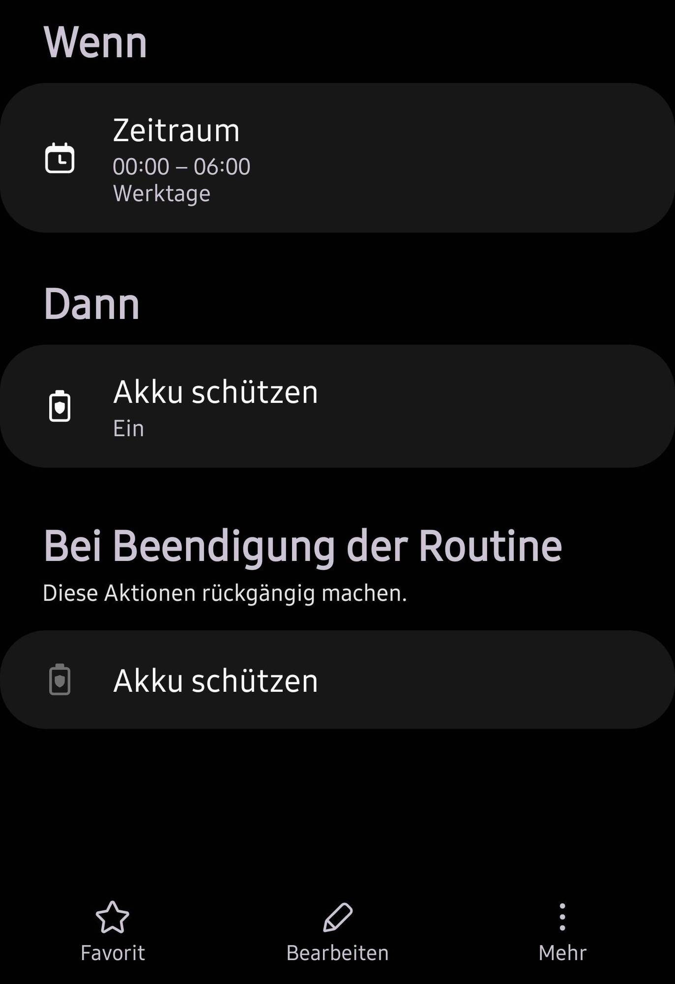

Also ich habe die Routine so eingestellt, dass sich Akku schützen immer 0 Uhr eingeschaltet und 6 Uhr wieder abschaltet, so lädt es bis 85%, um 7 Uhr klingelt mein Wecker, sodass es zwischen 6 und 7 Uhr dann noch die restlichen 15% auflädt.
deine ist die elegantere Lösung *m:1f44d.png*
Ich würde evtl. zur Bedingung "Ladestatus aufladen" hinzufügen... das bedeutet "an ein Ladegerät angeschlossen" und nicht "wird aktuell aufgeladen", oder?
Macht meines Wissens nach eigentlich keinen Unterschied. *m:1f914.png*

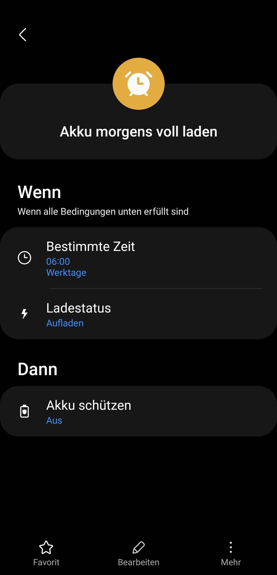

So sehen die richtigen Einstellungen aus. Mein Akku ist um 6 Uhr morgens wenn ich aufstehe auf 100% geladen. Von 05:30 Uhr bis 06:00 Uhr laden die 15% die fehlen.
