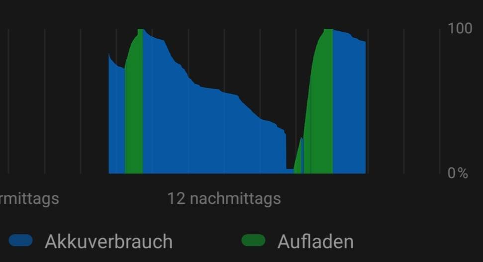

Hallo, ich habe mein s10 plus heute morgen auf 100 Prozent geladen und jetzt (11:35) ist es auf 34 Prozent ohne das ich es viel benutzt habe, dann habe ich es zum Laden getan und nach fünf Minuten war es auf 54 Prozent. Habe das Gerät seit 10 Monaten. Ist der Akku kaputt oder mache ich vielleicht etwas falsch? Danke, Deimido

Hallo, mein Akku stürzt binnen 6 Wochen 3 Mal ab: in der Jackentasche mit 30-50%, Foto gemacht, beim nächsten Mal in die Hand nehmen 3%.

da lief tagsüber das übliche: Chrome, WhatsApp, Teams und Co. alles harmlos und täglich gleichmäßiger Akku Verbrauch. Nur die drei Mal fiel die Akku Anzeige senkrecht ab. von jetzt auf gleich leer. das kann ja kein Verbrauch einer App sein. wie ein Kurzschluss oder Software Bug. selbst bei Kälte müsste er doch nur schneller leer gehen, aber nicht schlagartig?!

wenn der Aku sich so plötzlich entleert, ist er in der Regel defekt. Über unseren Smart Repair Service kannst du ihn zum Festpreis wechseln lassen.
