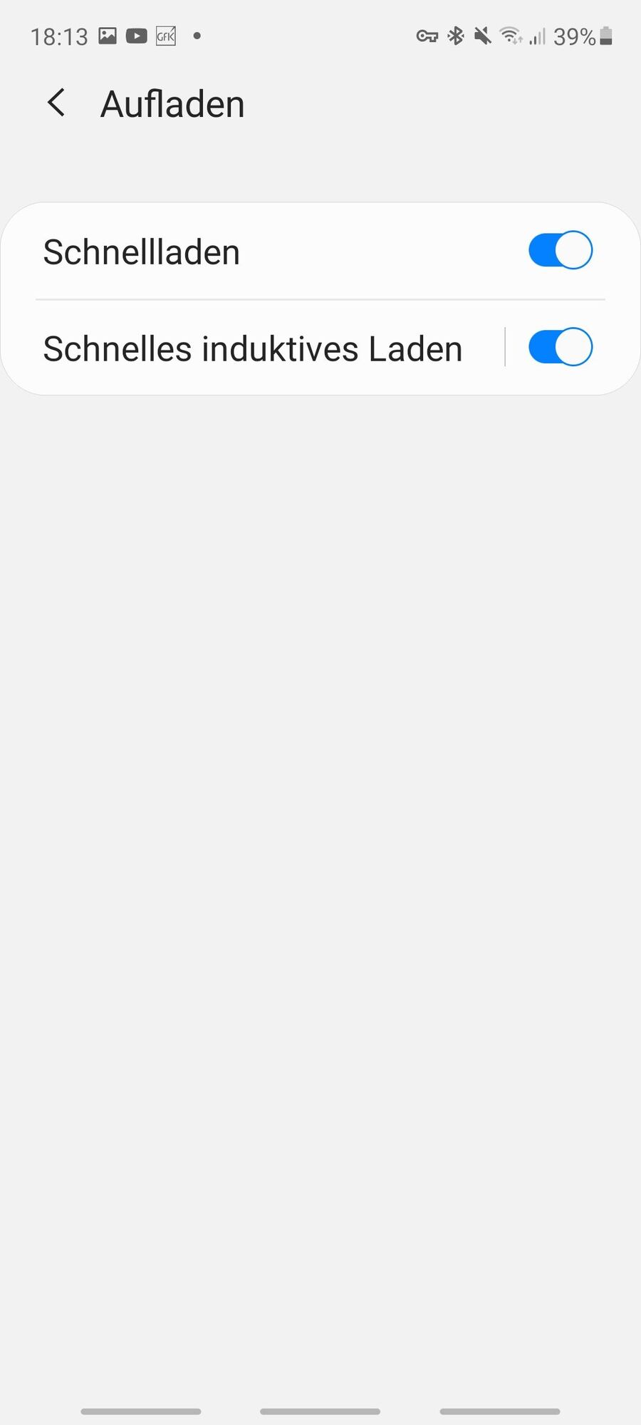

Du musst es in den Einstellungen aktivieren, aber es ist trotzdem nicht gleich schnell
Du meinst das oder?
Das ist so normal da beim Induktiven Laden keine so starke stromspanmung übertragen wird die meisten Induktiv Ladestationen sind bei max 30watt alles darüber müsste auch durch einen Kühler gekühlt werden weil sich sonst zwischen dem Ladepad und dem Glas deines Handys sich zu viel Hitze sammeln würde die in dem engen Platz von 1-4 mm keine Chance hat abzuweichen
Nein, leider nicht, habe das schon seit dem ersten Tag aktiviert *1f605.png*
