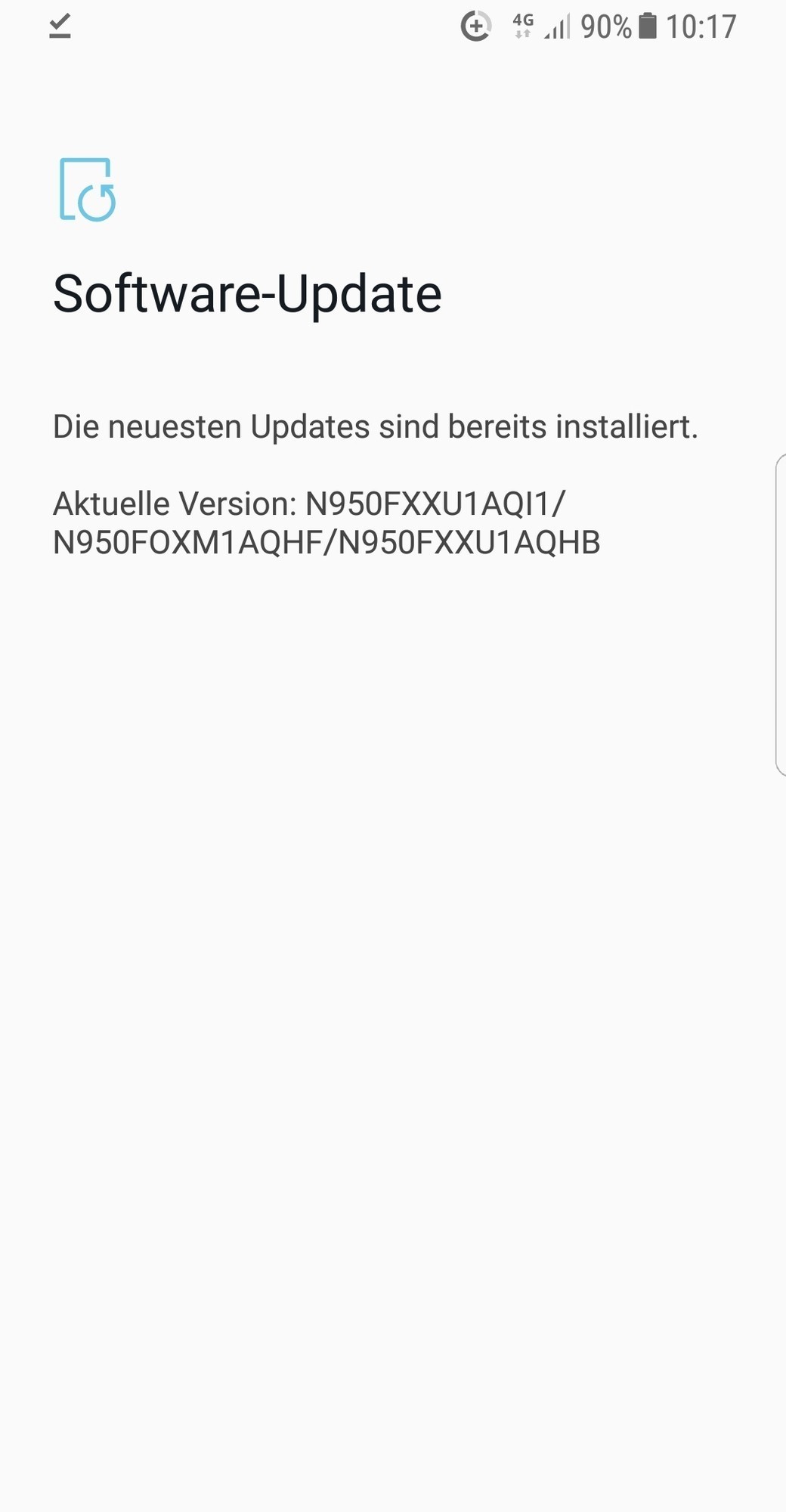

Ich muss die Geschichte mal noch besser beobachten, insbesondere die Meldung, dass nur langsames Laden möglich ist. Weisst Du, ob es vor ca. 1 Woche einen Software-Update gab? Die laufen ja manchmal auch im Hintergrund ab, ohne dass man davon etwas mitbekommt.
Ja gab ein firmware update wo auch induktives laden verbessert wurde.

Ich habe unten meine aktuelle Version angehängt - entspricht das Deiner, in der das induktive Laden verbessert wurde?
