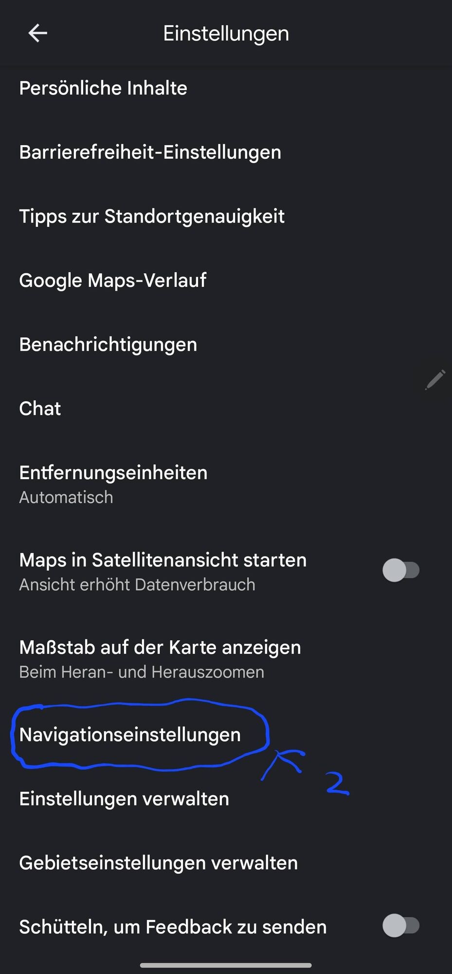

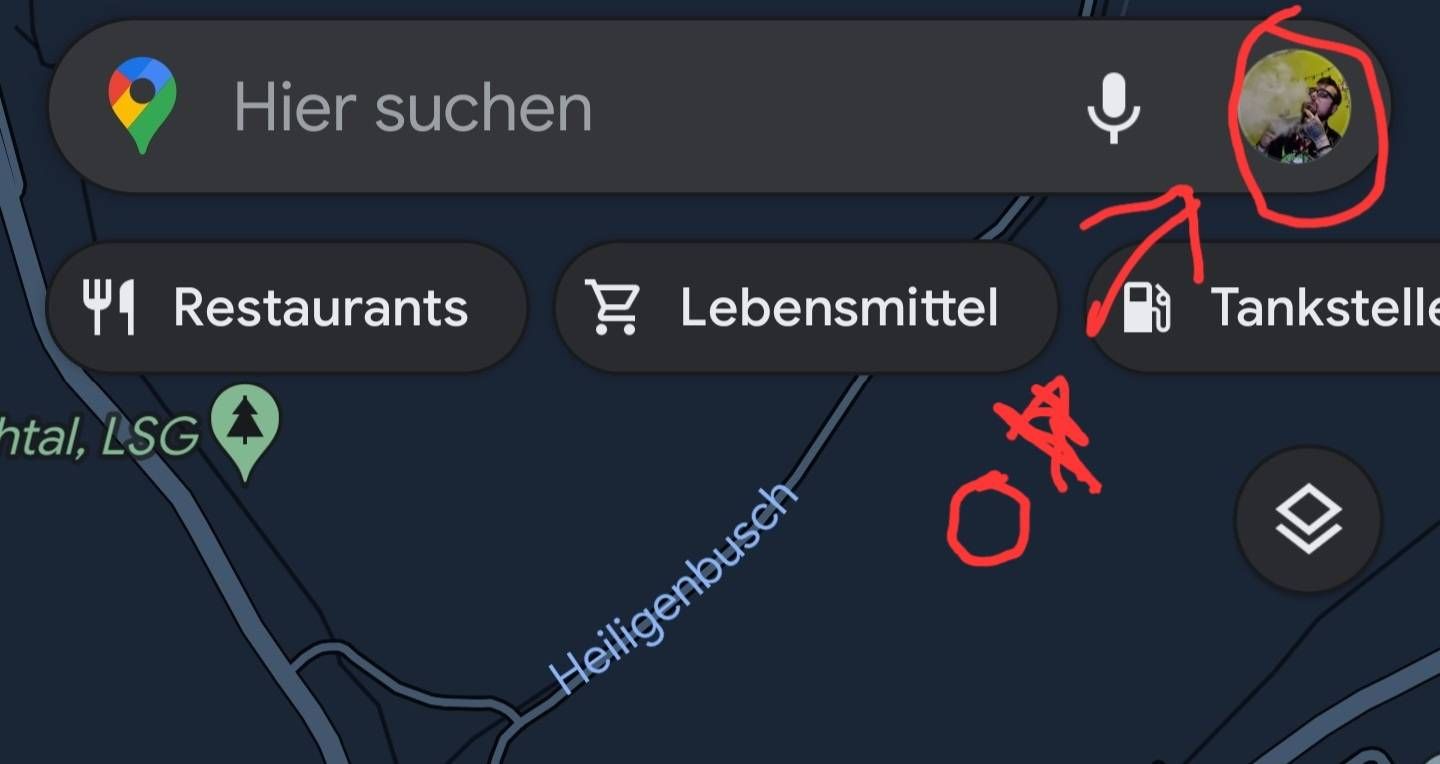

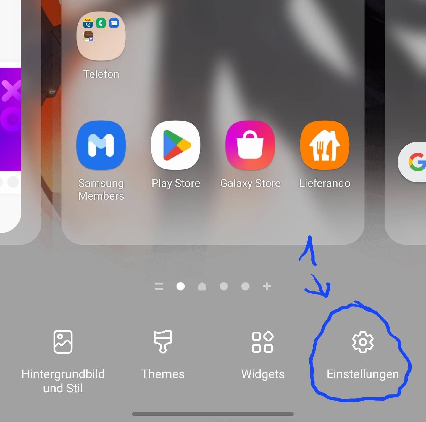

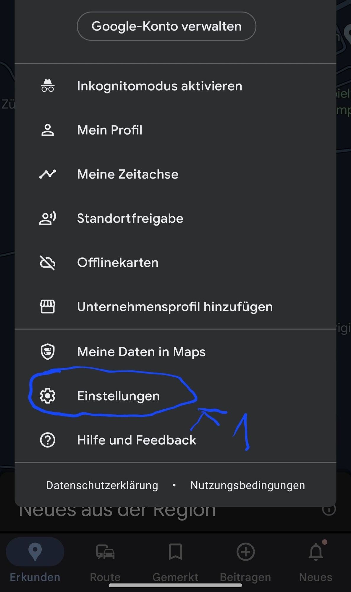

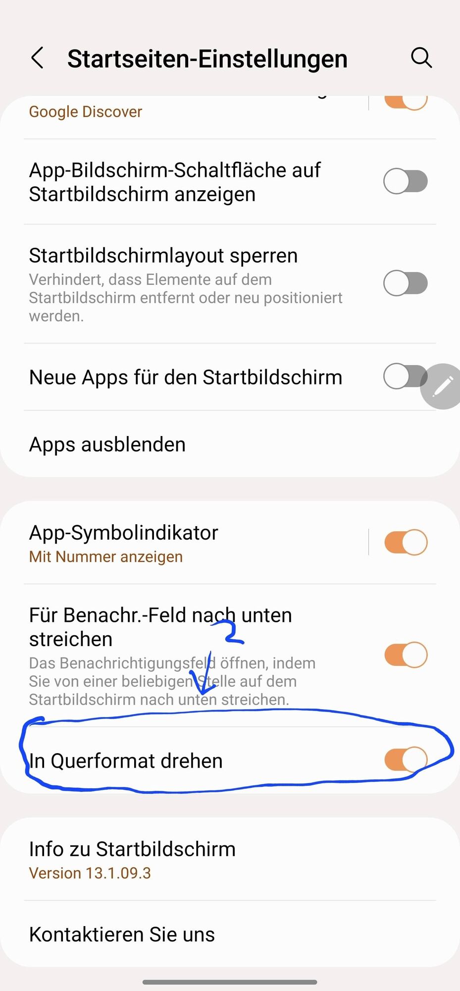

Leere Stelle auf dem Homescreen gedrückt halten und wie auf den Bildern passt alles bei dir?

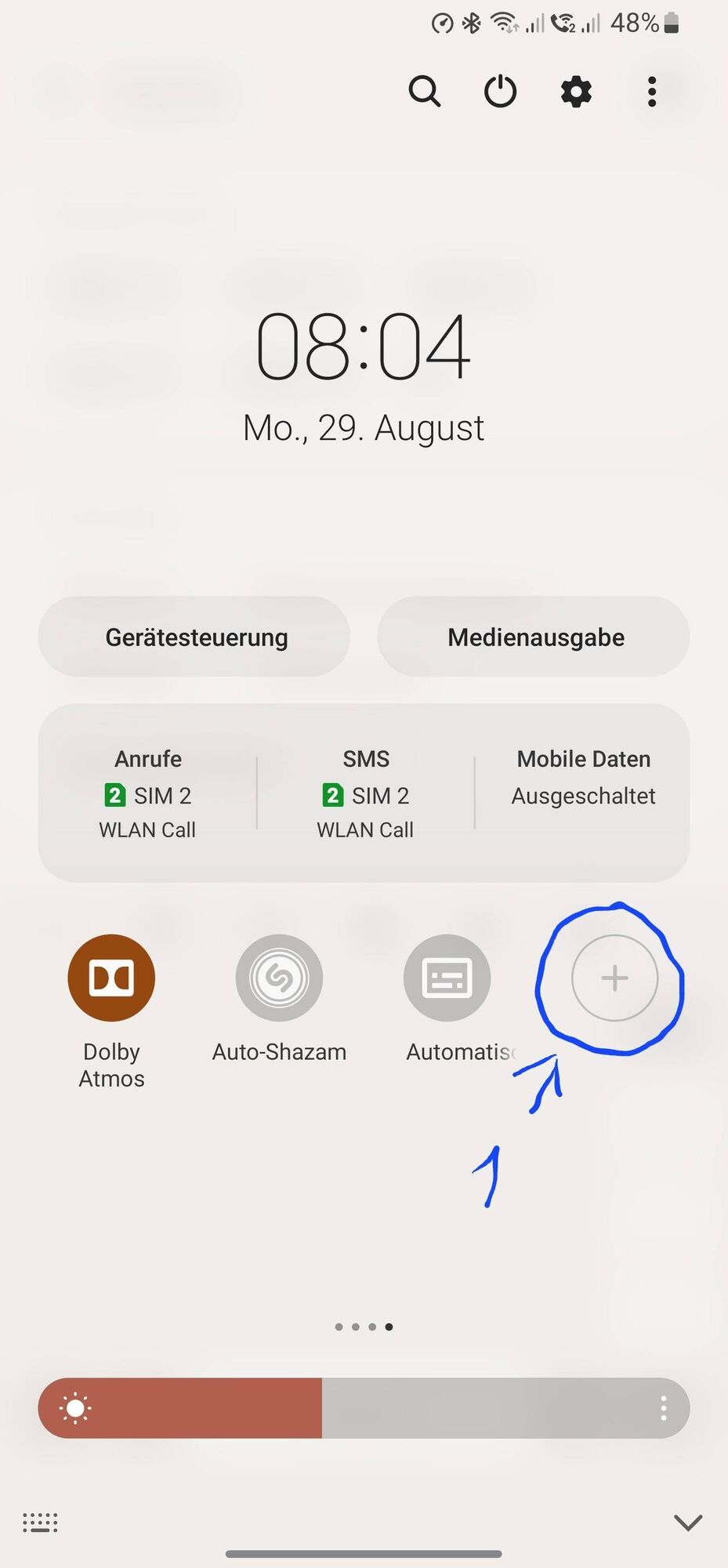

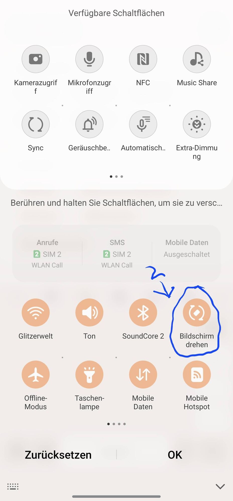

Leiste komplett runter, nach Icon Nr.2 suchen, runterziehen und wie bei mir aktiviert ist auch alles?

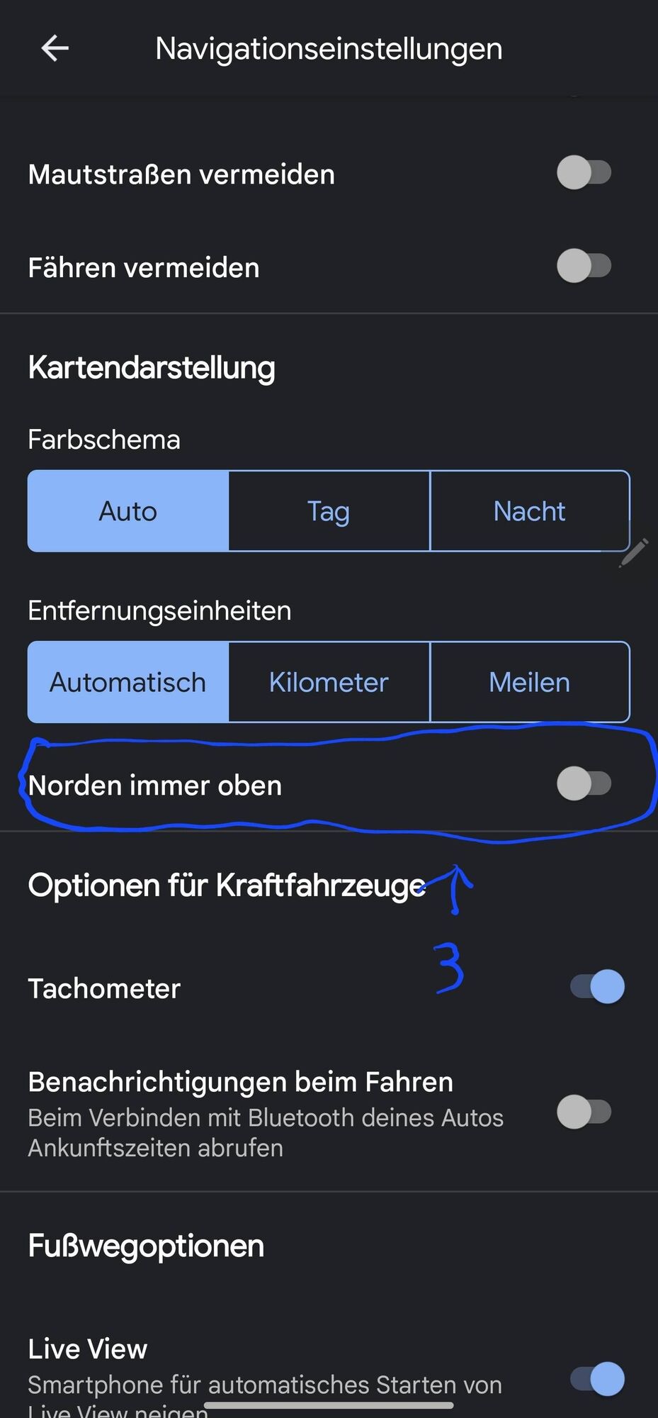

Neugierig, wie ich nunmal bin, habe ich es auf meinem Note 10+ (Android 12, Google Maps neueste Version) ausprobiert.
Das Drehen ins Querformat (landscape Modus) funktioniert einwandfrei, unabhängig von der Einstellung "Norden immer oben".
