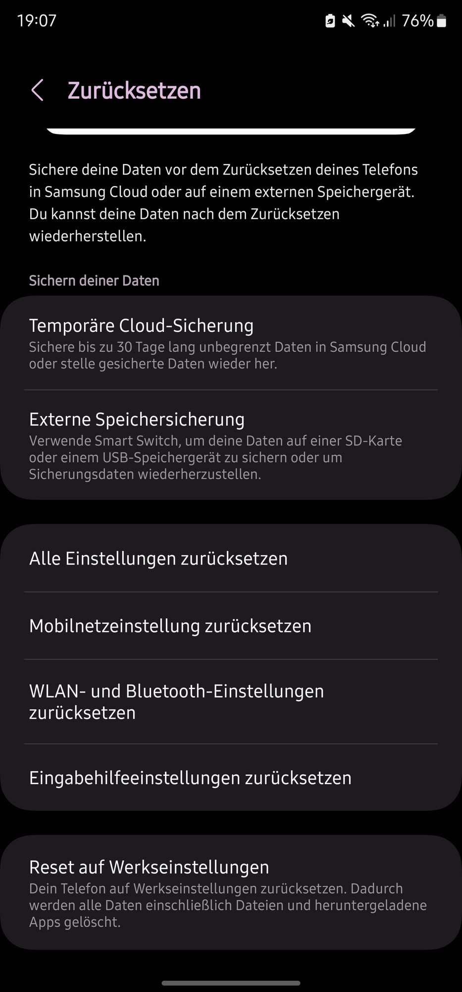

Ich hoffe jemand kann mir helfen Ich kann nicht mehr in mein wlan gehen mit meinen galaxy A12 obwohl das wlan nicht aus ist kann mir bitte jemand helfen
Erkennt dein Handy dein WLAN Netzwerk oder ist es überhaupt nicht mehr vorhanden? Ist es 5 oder 6 GHz? Dann kann es sein das du auf 2,4Ghz umschalten musst. Hast du die Netzwerk Einstellungen am Smartphone mal zurück gesetzt?
Setze mal die Verbindungs Einstellungen zurück. Vielleicht hilft das.
Dann mal den Router neu starten und die Konfiguration kontrollieren. Das A13 meiner Schwägerin lässt sich bei mir auch nicht verbinden wegen WiFi6 und musste es umstellen im Router und betreibe seitdem im Dual Modus. Seitdem geht es. Ansonsten wüsste ich nicht wirklich woran es liegt. Kenn mich da zu wenig aus, beim A12 und deinem Router inkl den Einstellungen
Ich würde die Verbindung komplett löschen, also auch im Router. Und wenn es im Router so etwas wie ein MAC-Filter gibt, das auch während des Neuaufbaus deaktivieren.
Seit wann besteht dieses Problem?
Gelingt es anderen Geräten mit der gleichen WLAN Konfiguration, dieses WLAN zu nutzen?
Bist Du sicher, dass niemand die Konfiguration Deines WLAN geändert hat?
Hast Du ein Update Deines Betriebssystems eingespielt?
Ein Update von Betriebssystem oder Netzwerk Software kann die Netzwerk Konfiguration ändern. Dies sollte nicht passieren. Aber bei manchen embedded Systemen habe ich solche Nebenwirkungen schon erlebt. Daher ist der Rat anderer Member mit zurück setzen der Netzwerk Konfiguration sinnvoll.
