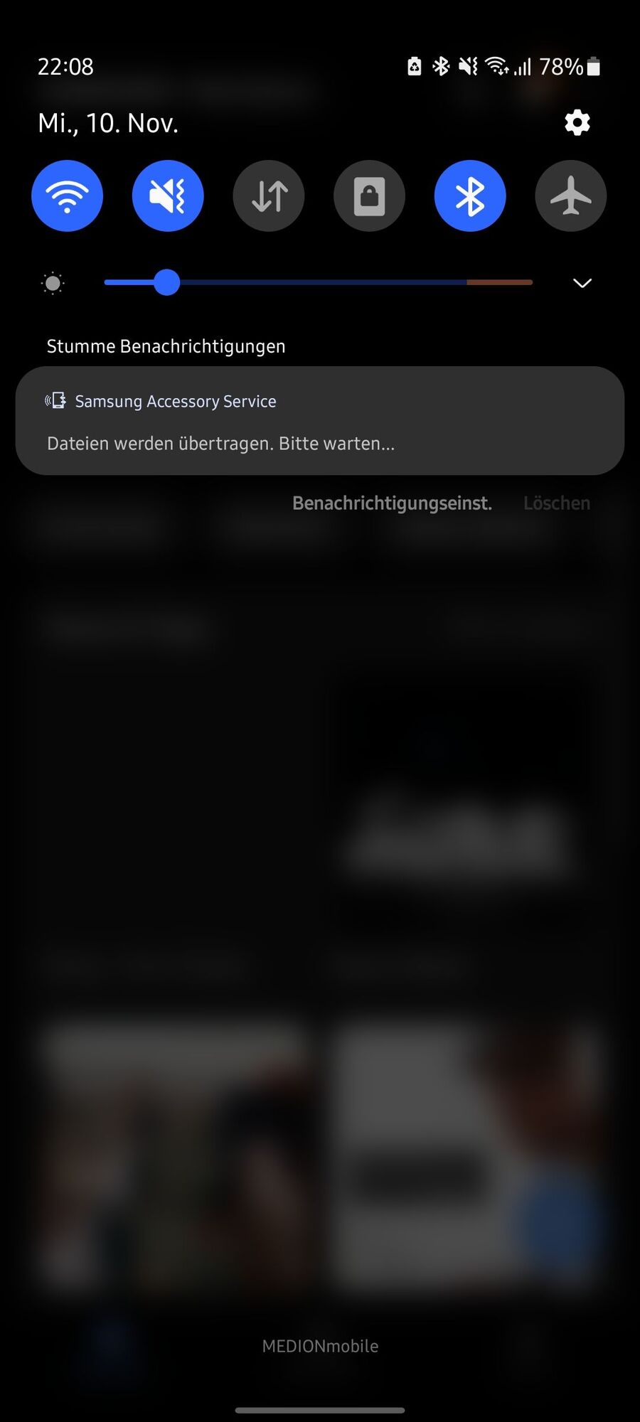

Hallo liebe Galsxy Member,
Ich hab seit einigen Wochen, das Problem, dass der Akku meiner Samsung Galaxy Watch extrem schnell sinkt.
Der Akkuverbrauch ist nur hoch, wenn mein Handy mit der Uhr verbunden ist, ansonsten ist alles normal. Nachdem ich das Handy mit der Uhr verbinde, erhalte ich auf dem Handy eine Dauer-Benachrichtigung von "Samsung Accessory Service" mit der Nachricht "Dateien werden übertragen".
Diese Benachrichtigung verschwindet erst, wenn ich meine Uhr vom Handy per Bluetooth trenne.
Hat jemand dasselbe Problem oder könnte mir hierbei vielleicht helfen?

Weisst du zufällig seit wann das so ist oder was der Auslöser ist?
Hast du evtl. iwann etwas auf die Uhr ziehen wollen und es nicht beendet?
Wenn es das nicht ist, probier mal die Uhr zurückzusetzen und richte sie nochmal neu ein
Seit so 2 Wochen, ich hab jetzt mal auf "Stopp erwingen" gedrückt und den Cache geleert. Dazu die Akku-Eindtellung der Galaxy WearApp geändert. Bis jetzt scheint es zu funktionieren, mal schauen wie der Akkuverbrauch morgen ist.
Was nutzt du den für ein Ziffernblatt?
Und um welche Watch geht es den?
