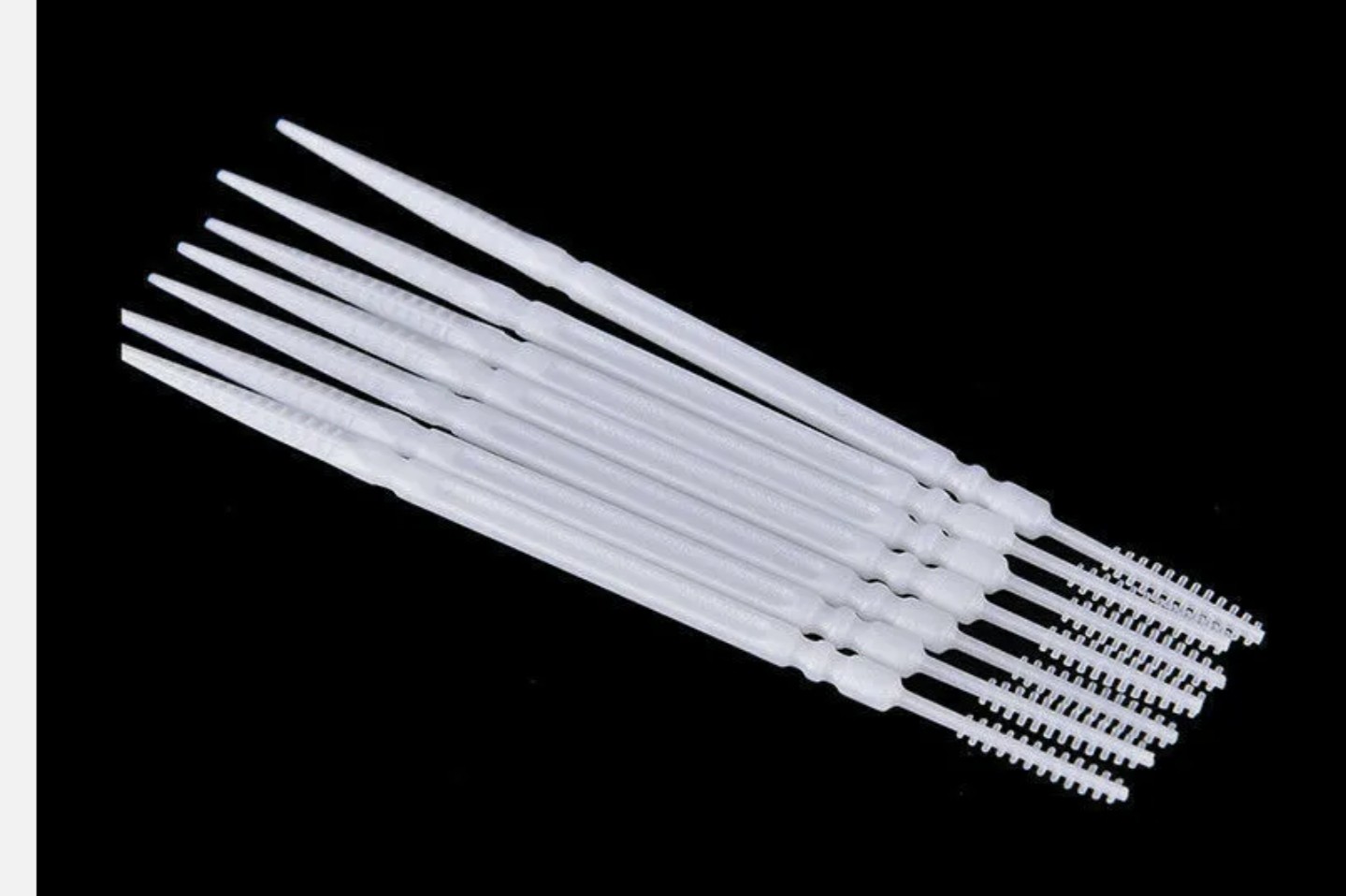

    Geh in den Rossman und hole dir Dental bürsten aus Kunststoff (Links Zahnstocher und rechts 2 Reihen Borsten ! Ohne Metall
    Sieht so aus wie 2 Kämme die am Rücken Zusammen Geklebt sind
