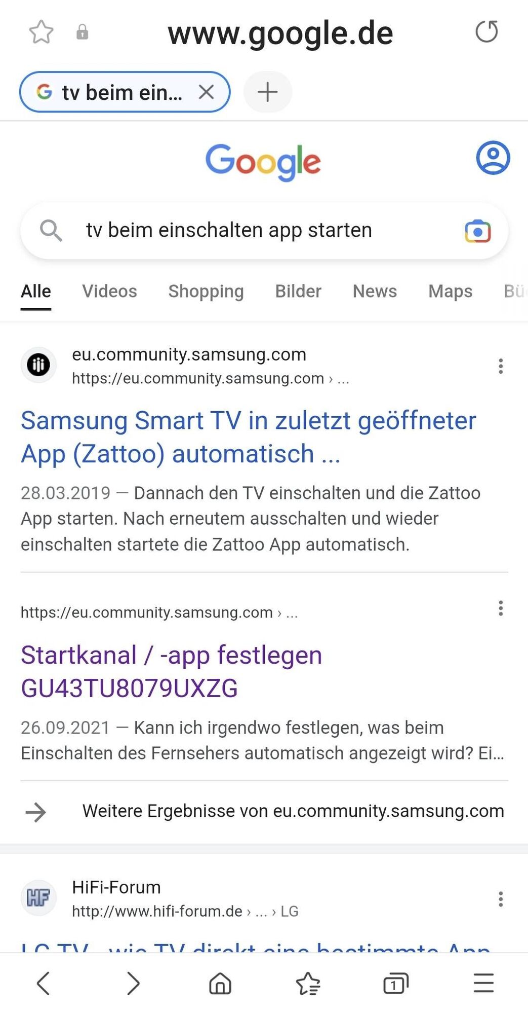

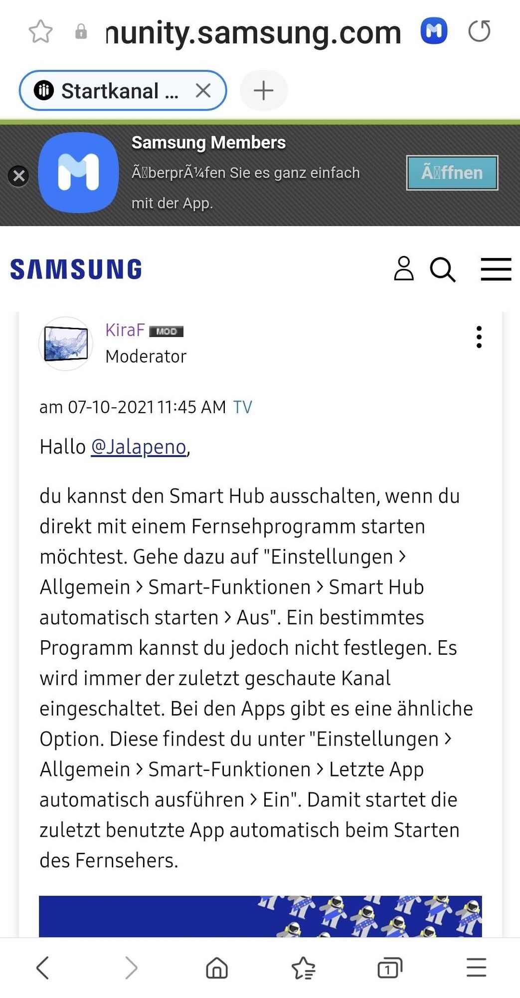

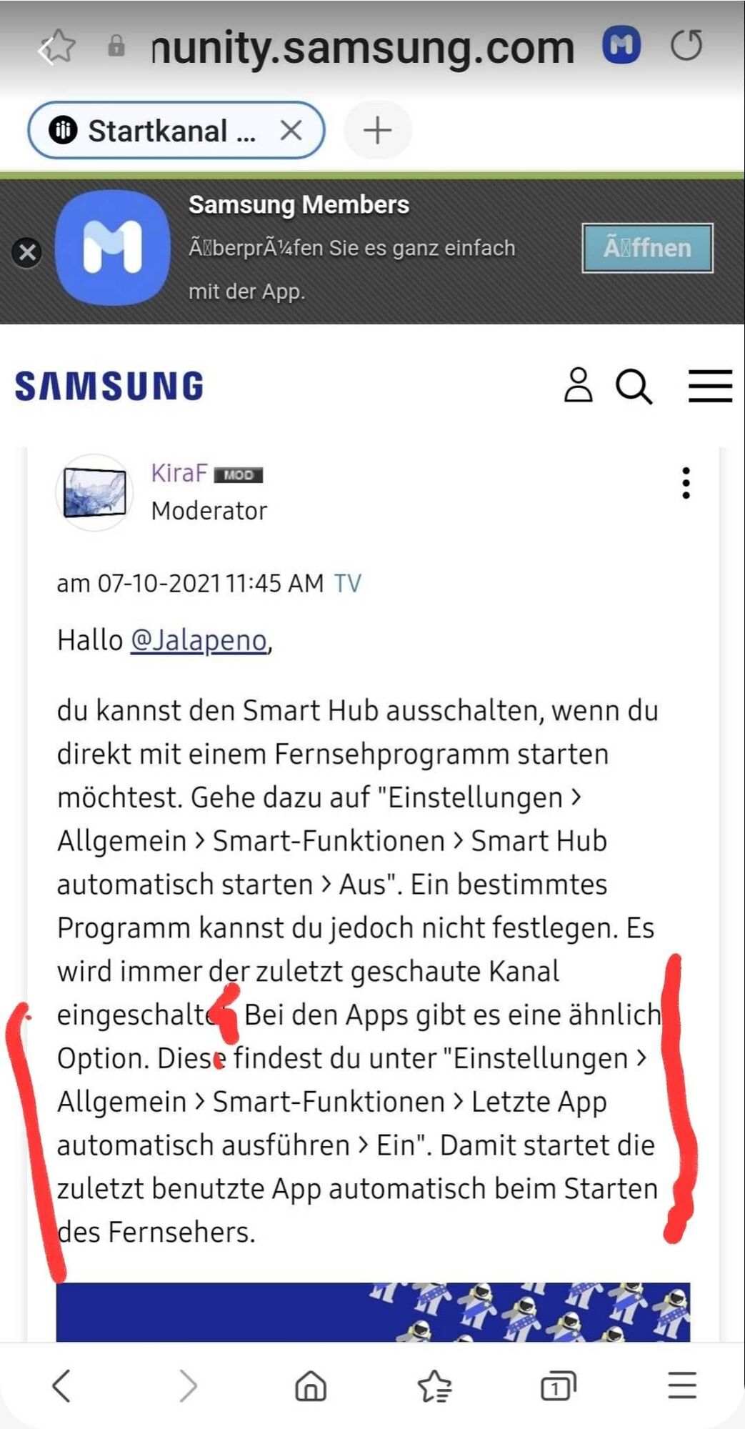

Mit Hilfe von Onkel Google habe ich folgendes gefunden:
Vielen Dank für die Antwort, das trifft aber nicht mein Problem.
