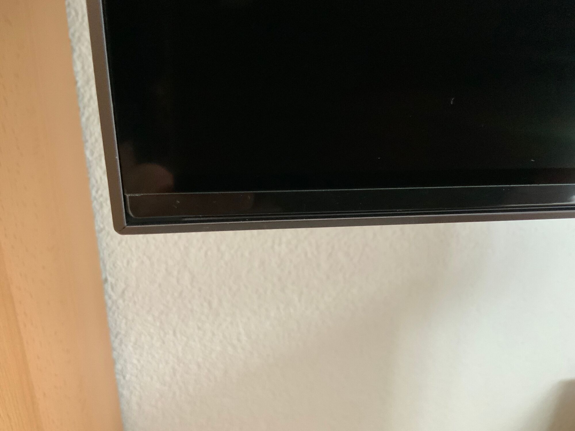

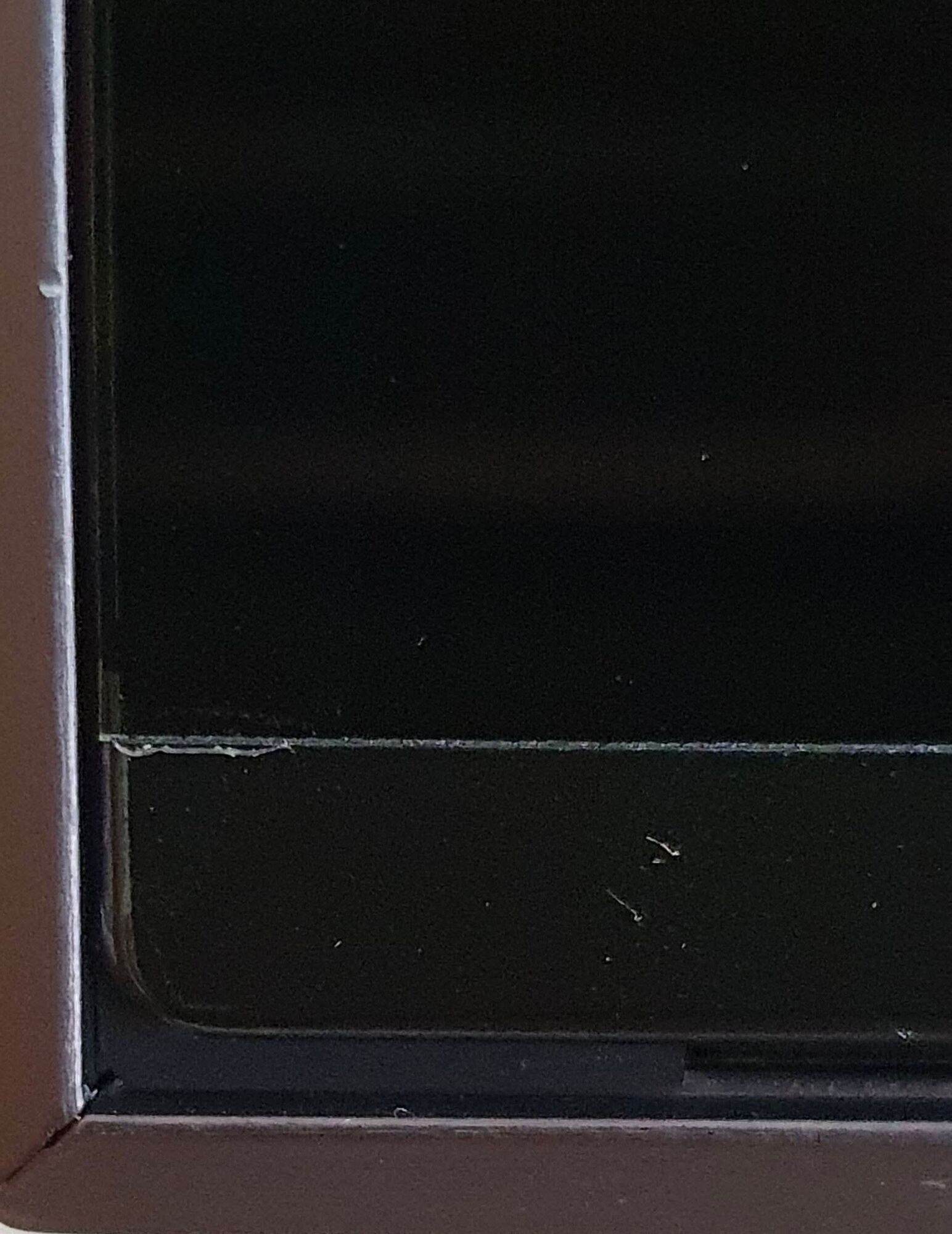

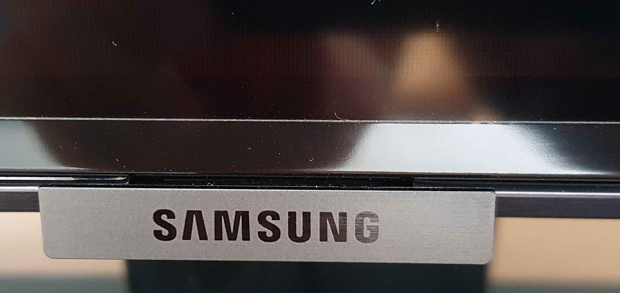

Wir haben am 1.7.21 diesen Fernseher GQ75Q80A gekauft und sind bisher auch top zufrieden. Jedoch haben wir am unteren Bildrand wie so eine Art Folie drauf. Welche auch sehr stabil und fest ist. Also keine Folie von der Transportsicherung oder so. Würde ich zumindest sagen. Jetzt meine Frage ist die Folie Original? Muss die da sein? Oder wie kann man die entfernen, falls sie weg darf? Denn man sieht halt doch beim Fernsehen einen Unterschied vom Bild her. Dieser Streifen Folie glänzt und gibt ein anderes Bild wieder, als der Rest vom Fernseher.
    L: @Pille - die Folie auf dem Streifen unterhalb des Displays und oberhalb des Samsung-Logos kannst du entfernen. Danach wird der betroffene Bereich noch etwas stärker das Licht reflektieren. Du solltest die Folie allerdings vorsichtig und ohne spitze / scharfe Gegenstände entfernen da der Streifen etwas kratzempfindlich ist.
    Normalerweise ist da eine Polarisationsfolie auf den TVs. Ohne ist kein Bild mehr zu sehen und das Display muss ausgetauscht werden.
    Zu dem Streifen müsste aber jemand was sagen der diesen Fernseher besitzt. Wenn Zweifel besteht lieber einmal beim Support nachfragen.
    Diese Folie haben wir auch entfernt, es war auch ein Barcode auf dem Fernseher. Soweit ist alles gut. Doch dieser Streifen spiegelt halt extrem finde ich.
    L: @Pille am besten du rufst mal beim Samsung Support an (06196 77 555 77 -- Mo.-Sa. von 07:00 Uhr - 21:30 Uhr). Die können dir da eventuell mehr zu sagen.
    Super hab vielen Dank für die Antwort. Dann lasse ich die Folie lieber drauf.
