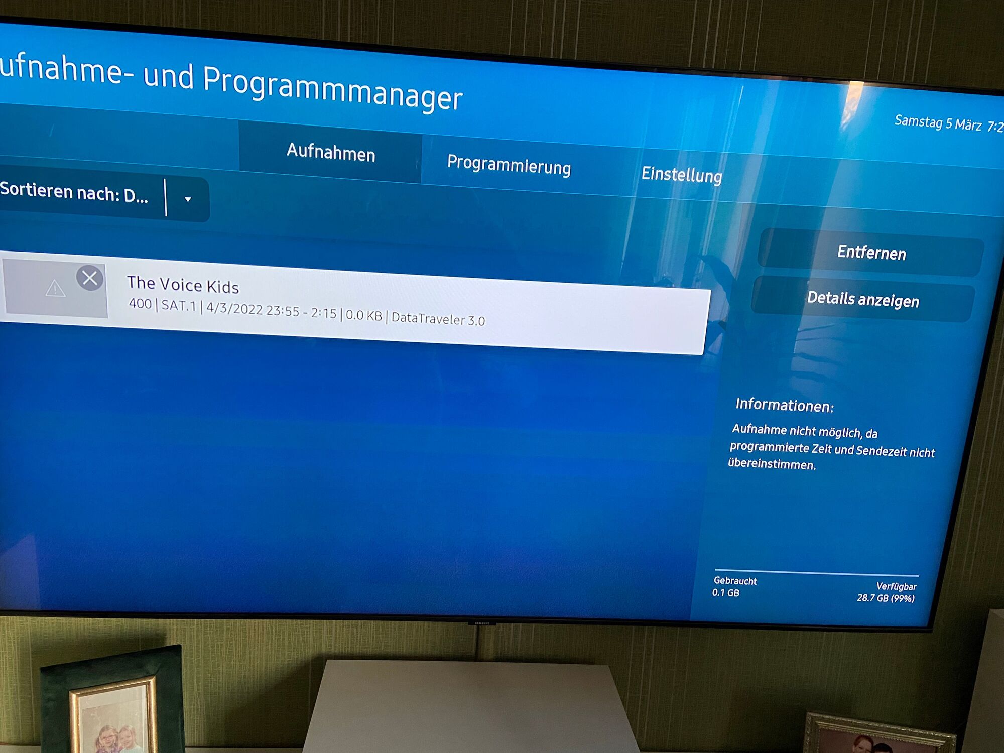

Anbei eine fehlgeschlagene Aufnahme mit der Meldung "Aufnahme nicht möglich, da programmierte Zeit und Sendezeit nicht übereinstimmen"
Gruß,
Sebastian
