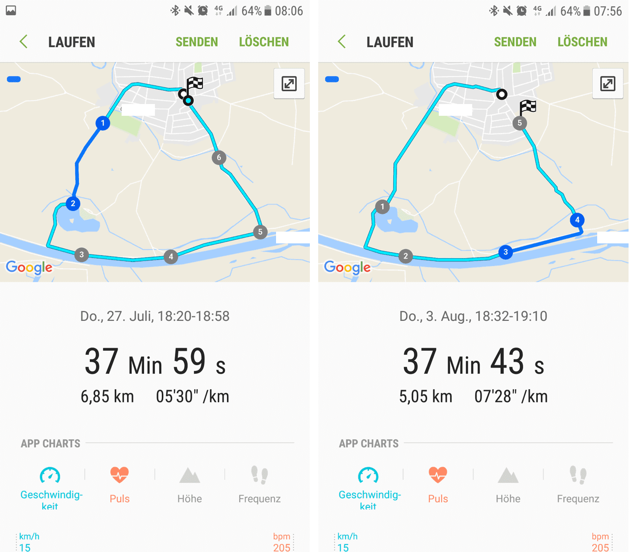

\@AinoB: Fällt das unter "gewisse Ungenauigkeit"??
Links mit Galaxy S7 und rechts mit Gear S3 --> 1,5km Abweichung.
Diese "Varianz" habe ich leider regelmäßig bzw. fast nie eine akkurate Messung...
(Und ja, ich weiß, dass rechts am Ende ca. 300m fehlen - schon einberechnet oben)
