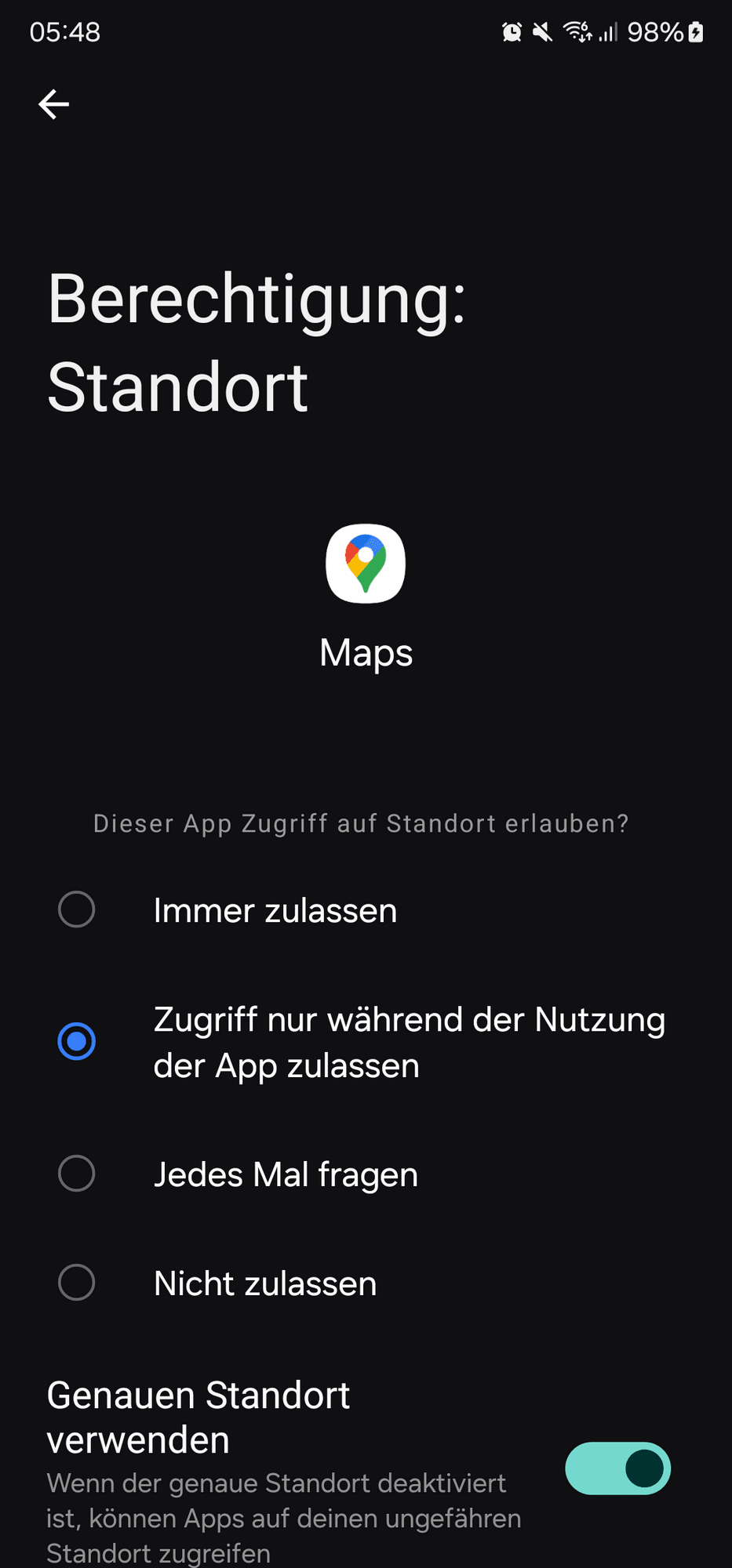

Hallo, leider hat GoogleMaps im "Energie-Sparen" Modus und ausgeschaltetem Display keinen Zugriff auf GPS. Es sagt "GPS-Signal nicht verfügbar".
Wie kann ich Maps den GPS Zugriff im Energiesparen-Modus, bei ausgeschaltetem Display erlauben?
Ich habe Galaxy S23 Handy mit OneUi6

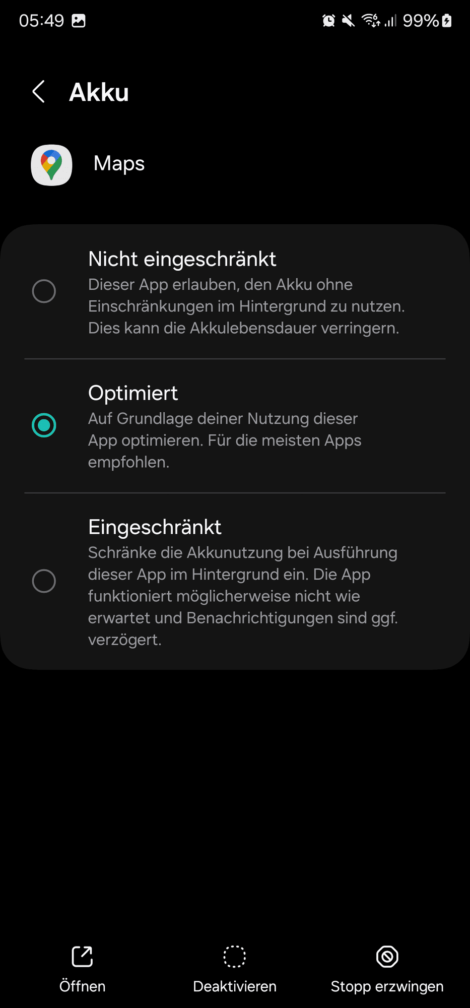

Moin, versuch hier mal "Immer zulassen"
Wenn das nicht hilft, versuch hier mal "Nicht eingeschränkt". Falls das auf "Eingeschränkt" steht, kannst du auch erstmal "optimiert" versuchen.
