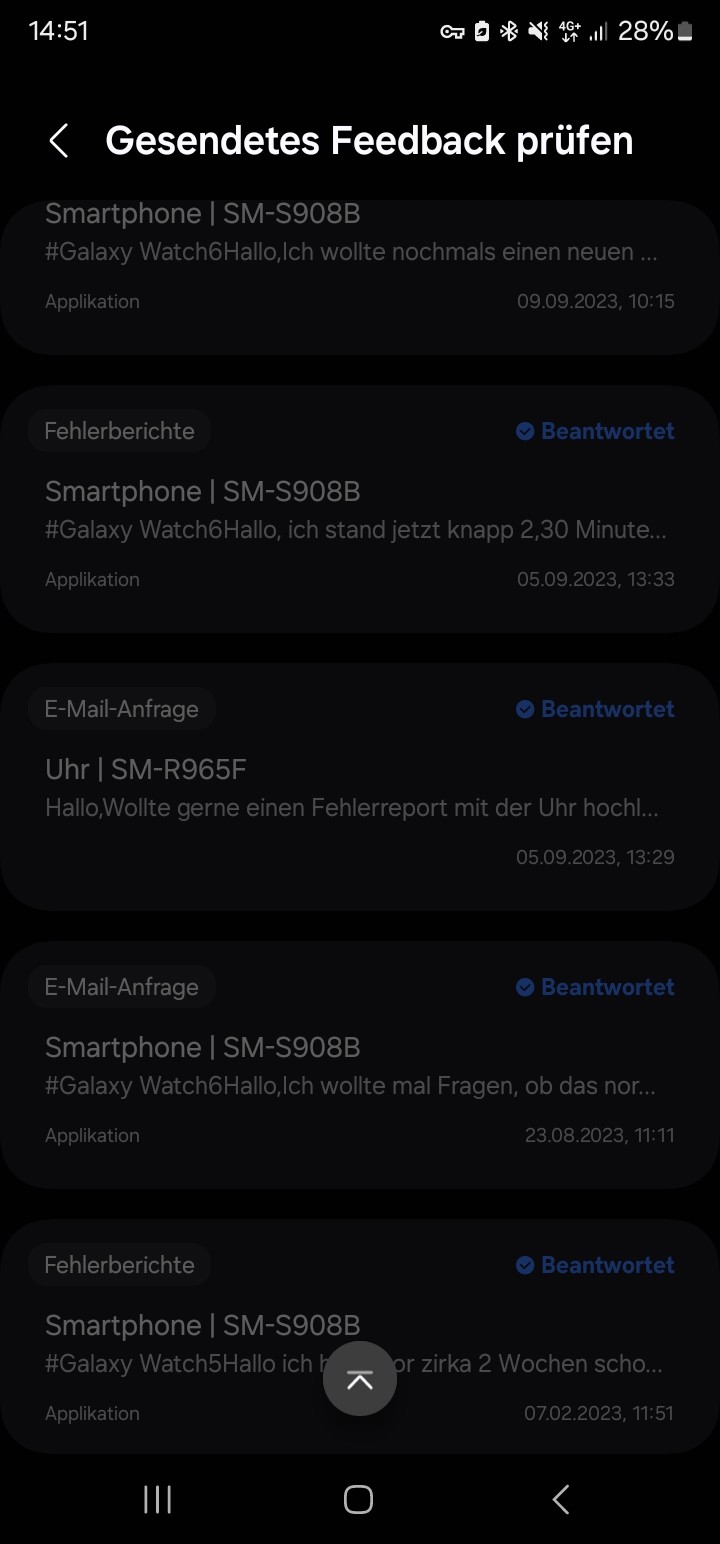

Anhand meiner gefühlten 10 Anfragen sieht man, wie toll das GPS ist. *m:1f602.png**m:1f44d.png*... leider wurde ich immer nur Vertröstet.... sei bekannt das Problem (auch mit Watch 5 gehabt)
