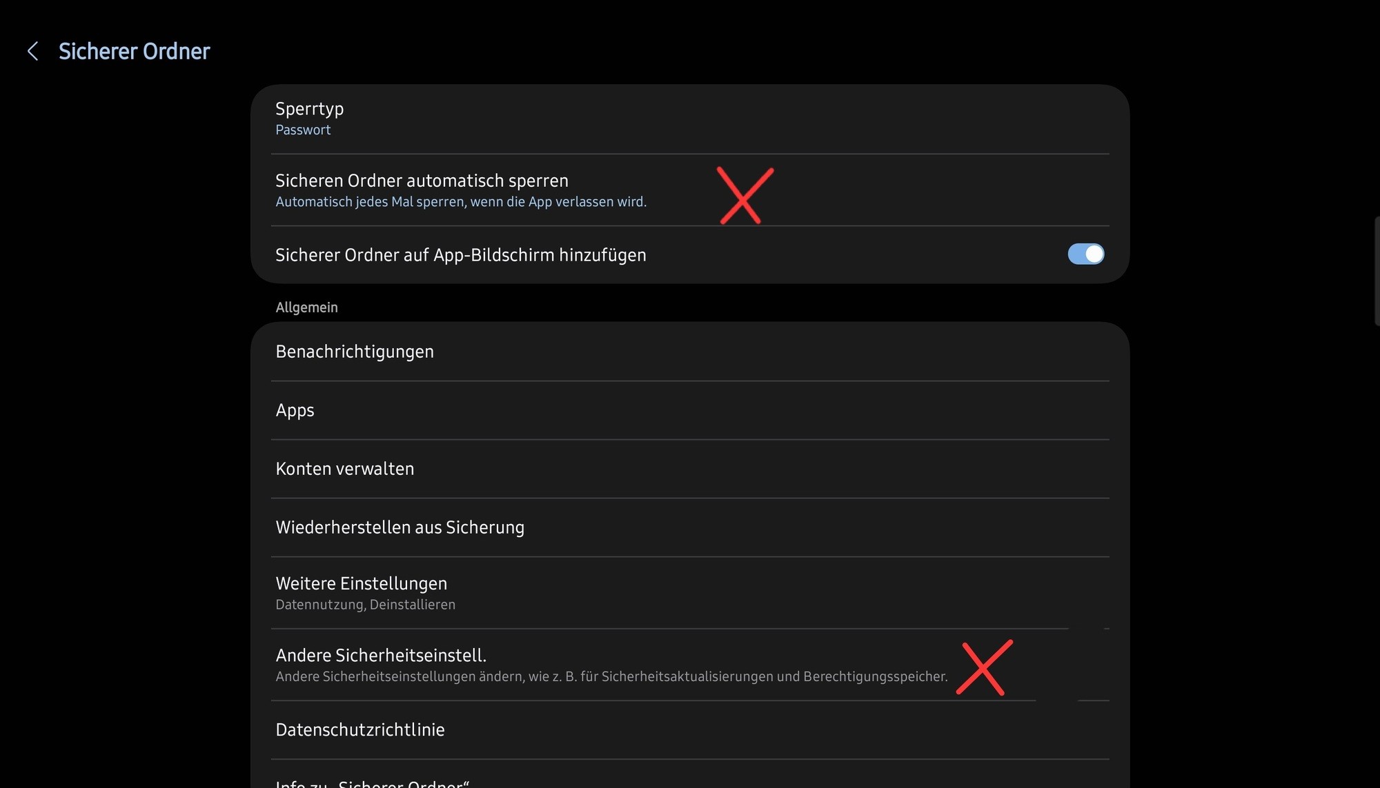

Bei meinem S22 musste ich jedes mal, wenn ich eine über den sicheren Ordner installierte und geöffnete App geschlossen (und sogar nur minimiert hatte) und die App dann erneut öffnete mein Muster eingeben.
Nach dem Wechsel auf S24 bleibt die minimierte App im Zwischenspeicher geöffnet.
Das heißt: wenn ich die App nicht über Multitasking schließe oder das Handy sperre, die App einfach wieder geöffnet und verwendet werden kann.
Dadurch könnte jeder in meinem sicheren Ordner lesen und schreiben.
Welche Einstellungen übersehe ich?
Danke für eure Hilfe!
Im Sicherer Ordner Menü kann man Einstellen wann er Gesperrt werden Soll !
Wenn das Handy Gesperrt Ist kommt auch Keiner Daran
Eventuell wirst du hier fündig
Manchmal sperrt es die App, manchmal nicht.
Sehr komisch.
Mir geht's hauptsächlich um eine App (Reddit). Auf dem Homescreen mit diesem kleinen Schloss.
So wie es aussieht bin ich zu schnell.
Wenn ich 3 Sekunden warte, nachdem ich die App minimiert habe, werde ich wieder aufgefordert, das Muster einzugeben.
Komisch, aber ok.
