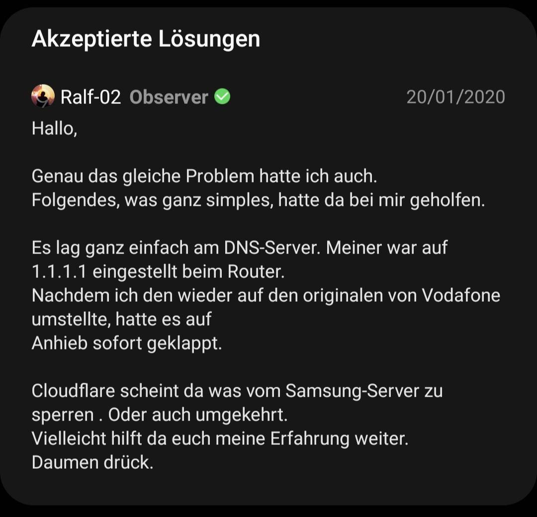

Ich hatte das selbe Problem. Ich habe das mit dem DNS-Server geändert und erstmal hat es nicht funktioniert. Aber nachdem ich nochmal den TV vom Strom genommen habe, hat alles funktioniert.
Vielen Dank an alle!
Liebe Grüße
