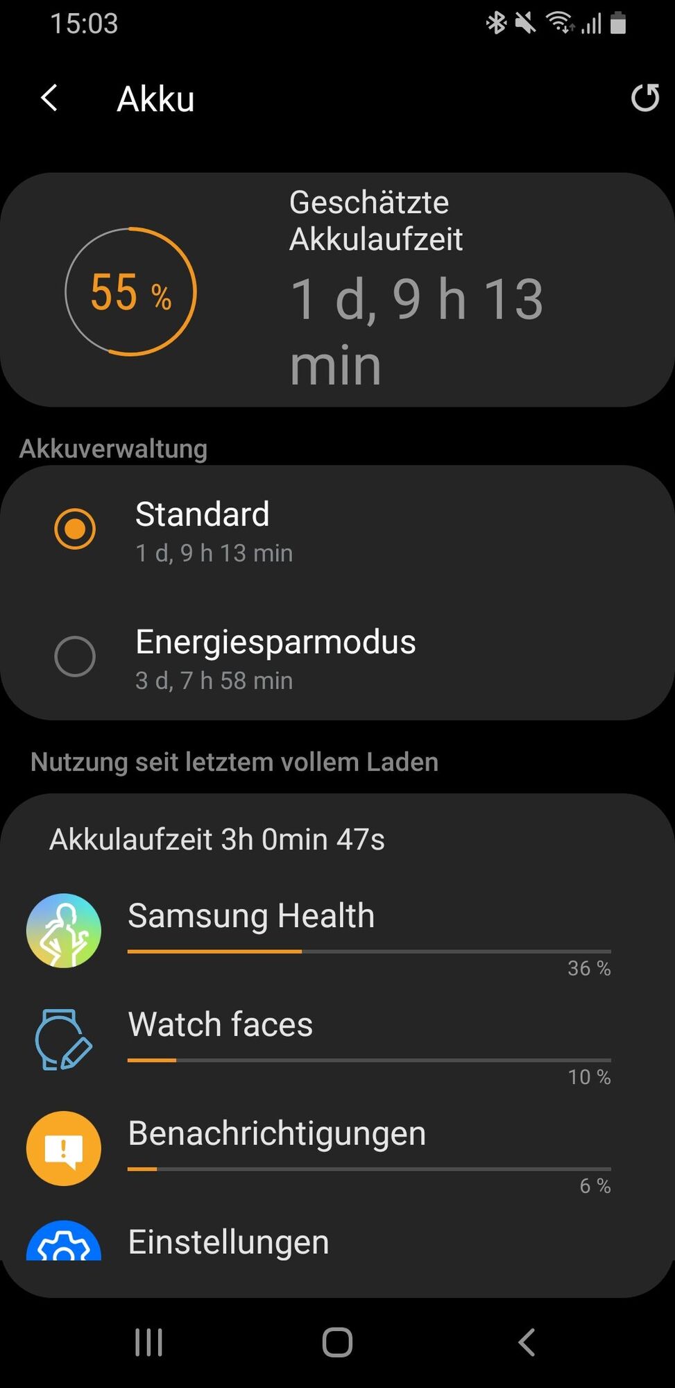

ich habe noch nicht all zu lange die Gear S3 (gekoppelt mit Samsung Galaxy S8 Abdroid Pie) bzw ein Monat und stelle fest das die "Samsung Health" App in der Akku Übersicht weit oben in der Tabelle ist. Ich nutze es kaum nur als Schrittzähler und hab soweit alles deaktiviert an Aktivitäten und Puls ist auch aus. Nur zählt er die Schritte.
Mir ist auch aufgefallen wenn ich ab und zu Joggen gehe wenn ich den Modus laufen benutze und ein einfachen Workout starte trotz das ich den Pulsseensor deaktiviere ist es trotzdem an.
