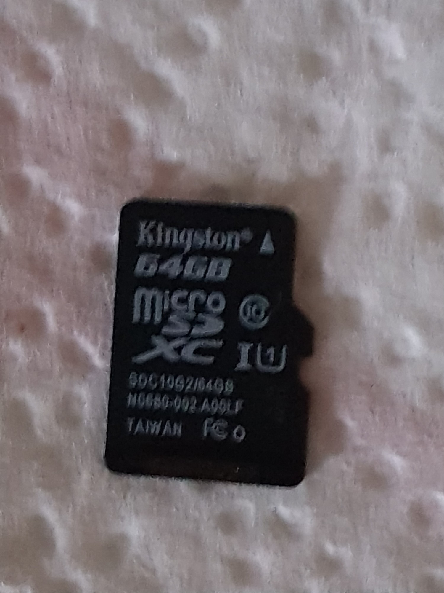

Ich habe unten abgebildete SD-Karte welche würdest du mir statt derer empfehlen?
Grüße
Karin

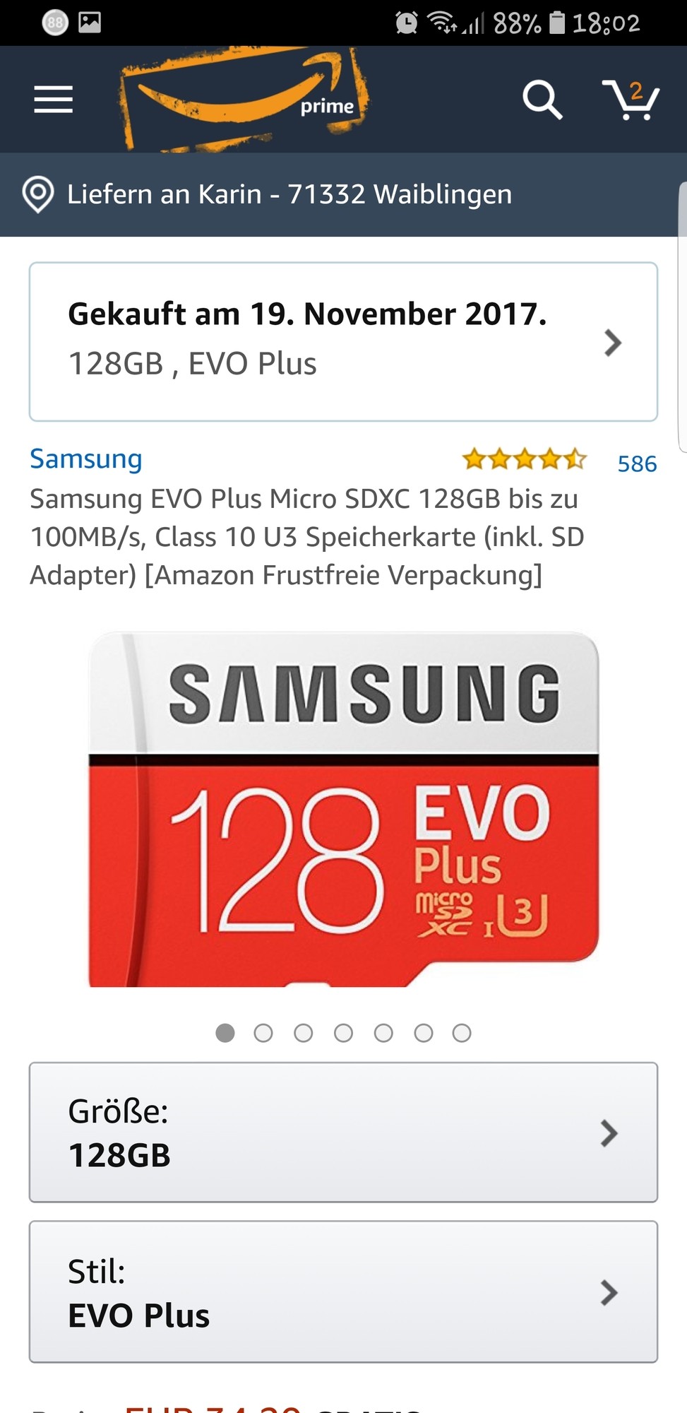

Sorry, falsches Bild, das ist die von meinem Tablet.
... keine Ahnung wo ich die gekauft habe :think:
Man steckt zwar nie in einer Speicherkarte drin, jede Speicherkarte kann kaputt gehen, aber ich würde dir zu der Samsung Speicherkarte raten.
Du verwendest die Kingston Speicherkarte?
Soweit ich weiß kauft Kingston von unterschiedlichen Hersteller Speicherkarten und verkauft sie unter eigenem Namen. Das heißt man weiß bei Kingston nie welche Qualität man bekommt.
