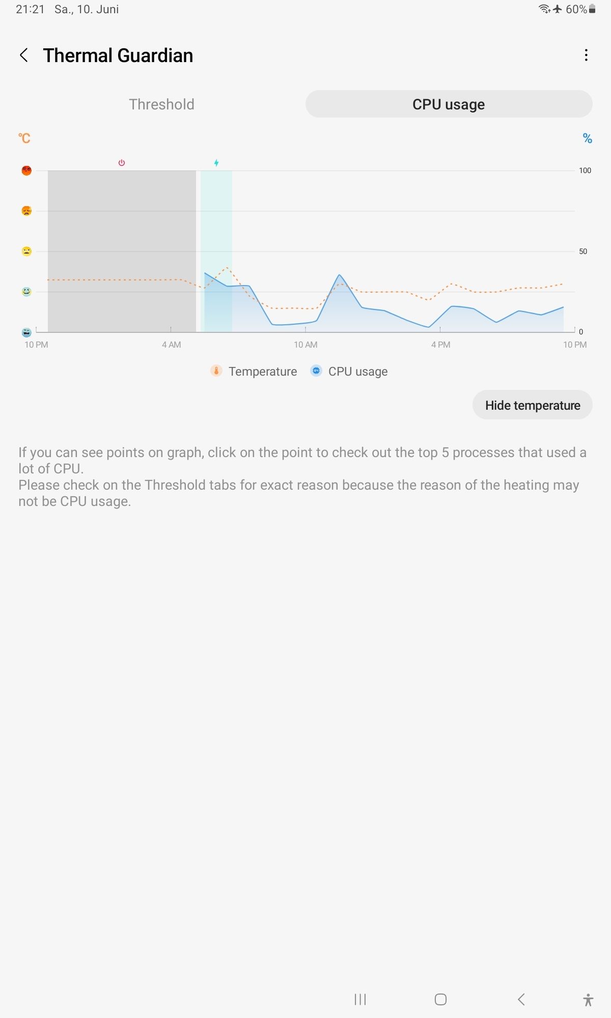

Tipp: installiere das Modul Thermal Guardian von Good Guardians (Galaxy Store), da kannst du evtl. mehr Details sehen / die Temperatur überwachen.

Heiss und Kalt sind relativ. Anbei ein Screenshot von thermal guardian.
Man sieht die prozessorauslastung und die Temperatur im zeitlichen Verlauf. Wenn in der App jetzt noch Temperaturen dranstünden, statt lachgesichter, wärs noch besser.
Die Mitte wird so 40 Grad sein. Habs mal so über accubattery angepeilt
