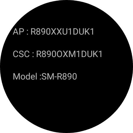

Überprüfe doch mal den CSC Code der Watch. Auf der Watch über die Telefontastatur *#1234# und auf wählen gehen. Dort werden Dir dann Versionsinfos zur Watch angezeigt.
Die mittlere Anzeige gibt Auskunft über den CSC also den Ländercode der Watch. Die drei Buchstaben hinter der Modellbezeichnung der Watch also R890...zeigt Dir, für welche Region die Watch gedacht ist.
