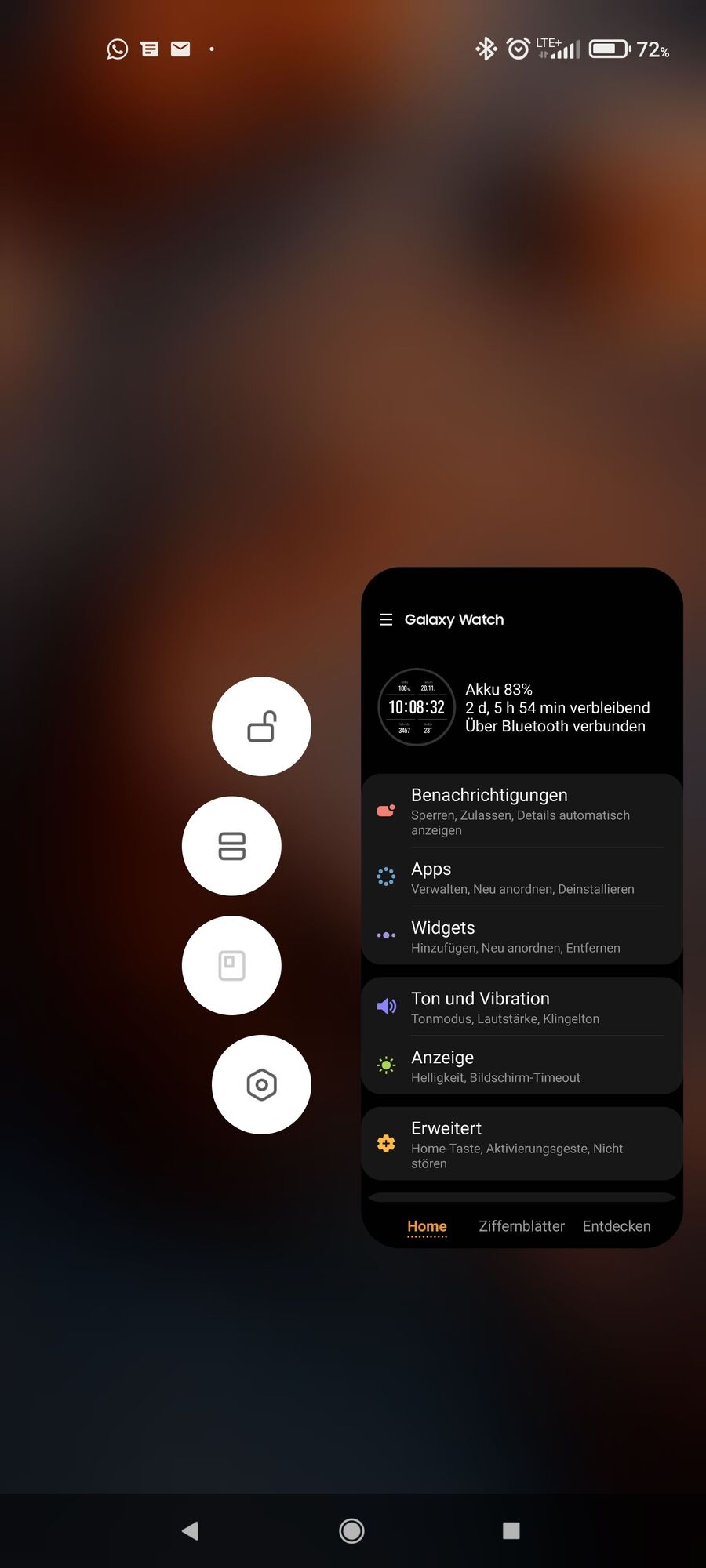

Ich hätte das selbe Problem mit der Galaxy watch und der watch 3. Bei mir war es eigene Dummheit...ich habe die Angewohnheit, die Übersicht der "geöffneten Fenster" ( bei Xiaomi Handys ",schwebende Fenster") zu bereinigen, alle Fenster zu schließen...und damit auch "Galaxy weareble". Seitdem ich diese App gesperrt habe (bei Xiaomi lange auf das geöffnete Fenster drücken und das Schlosssymbol auswählen) bricht die Verbindung nicht mehr ab...
Hallo also ich komme garnicht bis zu dem Schloss wie komm ich denn dazu? Habe xiaomi Note 12
Die geöffneten Apps anzeigen lassen und lange auf die gewünschte App drücken, dann öffnet sich die Auswahl....
