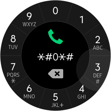

An der Wählscheibe Bild1 (bei den Apps) den Code *#0*# eingeben - es öffnet sich der Testmode.

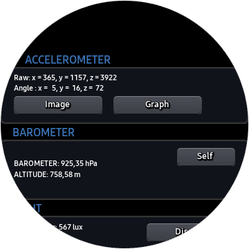

Hier nun "Sensors" wählen. Bei den Sensoren in der Kategorie "BAROMETER" auf "Self" drücken Bild2.

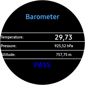

Im Bild3 wird dir dann ein Ergebnis angezeigt, ob der Sensor überhaupt noch arbeitet (PASS/FAIL).
Du verlässt den Modus, indem Du nur oft genug die Zurücktaste betätigst.
Danke hab die Anzeige "Fail" in rot erhalten. Heißt Sensor defekt *1f60f.png*.
