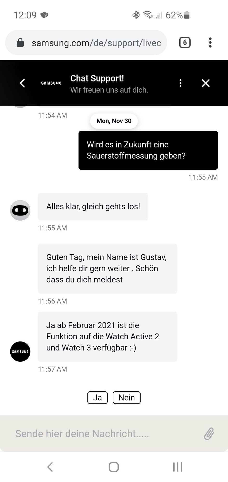

der Support meint, bei der Active 2 kommen Blutsauerstoffmessung und EKG im Februar 2021!
L: @PacmanJ Eigentlich erwarten hier alle die Blutdruckmessung, wann würde diese denn laut Support dann kommen?
war zwar nur ein Chat mit einem Bot, aber irgendwer muss die Daten auch gefüttert haben.
Das wäre ja erfreulich, bisher gab es leider keine klare Aussage ob die Active 2 überhaupt einen Sensor für die Blutsauerstoffmessung eingebaut hat.
ja, dass hat mich auch verrückt gemacht, weil ich beim Kauf fest davon ausgegangen bin, dass das Feature noch kommt.
