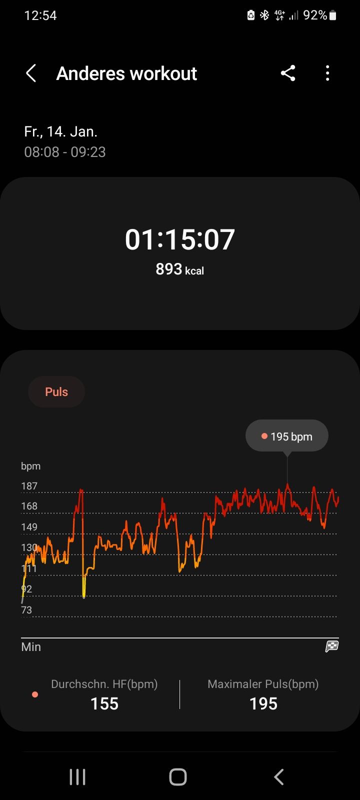

Ja bisher war ich sehr zufrieden mit meiner Galaxy watch drei. Allerdings seit dem letzten Update ist das nicht mehr der Fall. Die Kalorien beim Sport werden nun falsch gezählt in meinen Augen zumindest.
Habe ich vorher eine Stunde 15 Minuten trainiert waren es ca 300 Kalorien Punkt nun sind es fast 900.
So ganz kann ich das nicht nachvollziehen, dass sich sowas bin ein kleines Update so extrem verändert und das enttäuscht mich sehr. Ich habe die Uhr schon auf Werkseinstellung zurückgesetzt aber brachte keinen Erfolg. Hat jemand noch eine Idee?

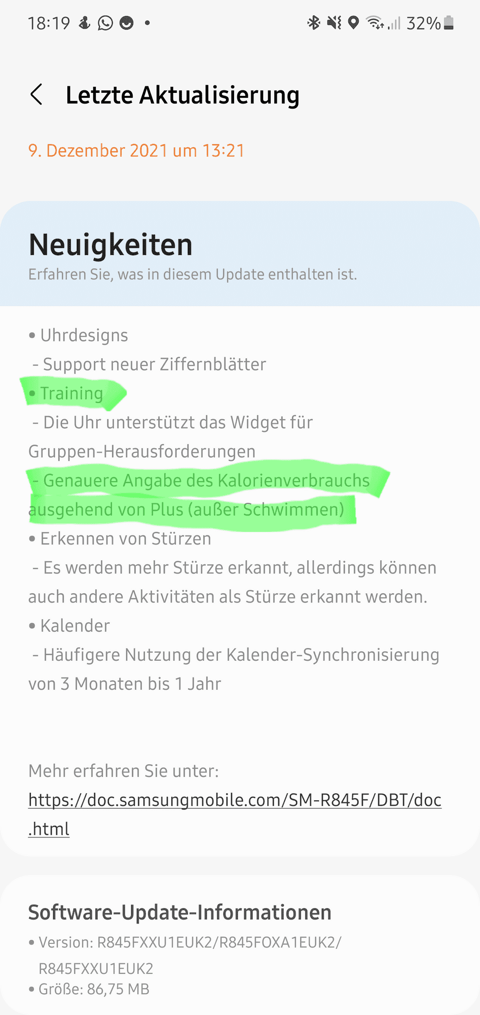

Das Update hat die Pulsmessung mit hinzugefügt. was vorher vielleicht "nur" eine Schätzung gewesen ist, wird jetzt evtl. durch das Hinzufügen des Pulses genauer. Da mal in den Einstellungen geschaut, ob das ggf. deaktivierbar ist?
Bsp.:
Vor einem Update hatte ich immer 192kcal in einer halben Stunde beim "Anderes Workout" gehabt. Nach Update variiert das zwischen 210-250, weil zur Berechnung der Puls mit einbezogen wird.

Ach, ich hab die Stunde nicht gelesen *1f605.png*. Ich hab das Update noch vom 09.12.2021 und da steht das gekennzeichnete dazu. Vorher hat es meines Wissens nur bei bestimmten Workoutsprogrammen gegeben.

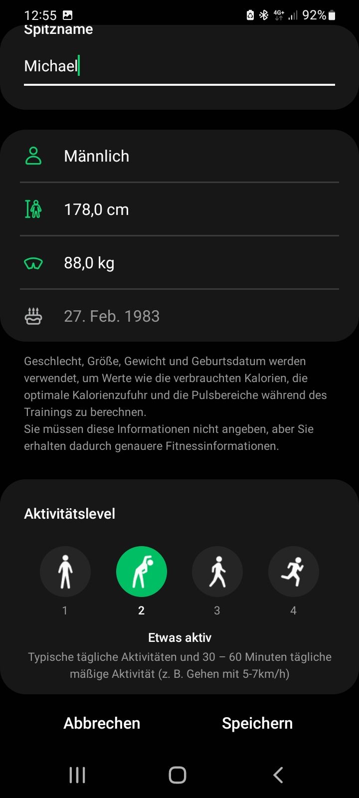

Ansonsten testweise ohne etwas zu machen, das Workout (ohne zu trainieren) starten und dann mal schauen. Eine weitere Möglichkeit kann sein, dass sich was am Samsung Health Profil geändert hat (Aktivitätslevel, Gewicht o.ä.).

Workout 10 Minuten mit nur Sitzen und dann hoch rechnen auf 75 Minuten quasi
So edit nach 5 Minuten ca 30 Kalorien bei einem puls um die 75
Daher hast du wohl recht dass es mit dem puls wohl mehr ist aber das es eine so derbe Steigung macht, hätte ich nicht gedacht

Kann sein, dass beim "Workout: Fahrrad" sich nicht viel ändert, weil bei diesem Programm der Puls schon enthalten gewesen ist. Wenn ich mich richtig erinnere, hat es vor dem Update nur Gehen, Laufen (und Laufcoach), sowie Fahrrad betroffen. Mit dem Update wird der Puls bis auf Schwimmen einbezogen.
Von 300 auf 900 ist eigentlich schon ein ganzes Stück – bei mir hat sich das nicht mal um die 100kcal verändert. Gut, mein Aktivitätslevel im Profil ist "sitzend" (falls das eine Rolle spielt).
Ich würde es erstmal beobachten und mit Hilfsrechnern im Internet kontrollieren. Wenn die Abweichung bei max. 200 liegt, fände ich das durchaus noch in Ordnung. Darüber hinaus muss irgendwas an Einstellungen wie S-Health Profil oder ähnliches verkehrt sein.
