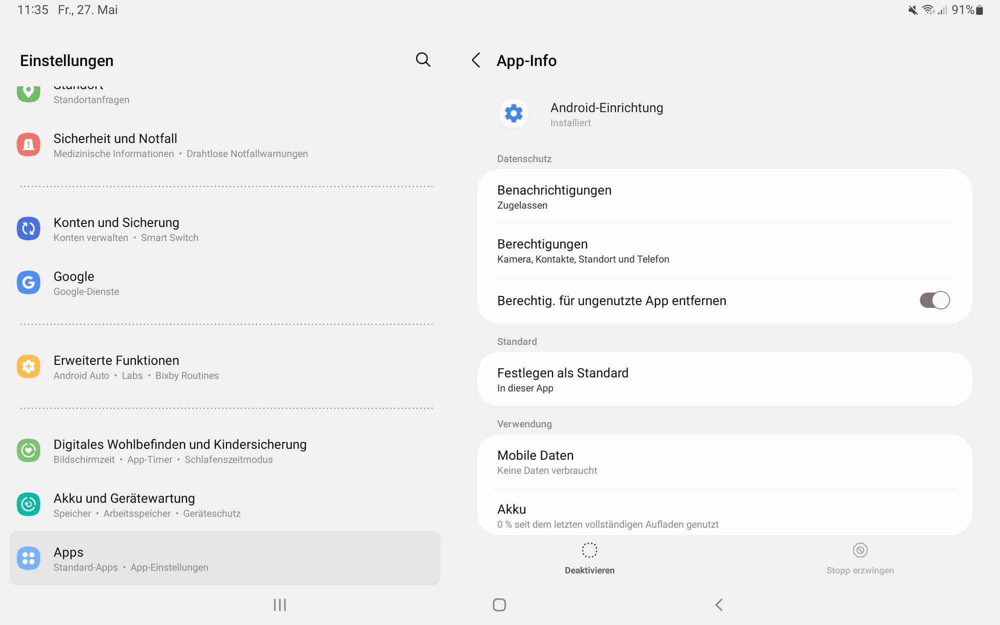

Da hatte sich tatsächlich ein weißes Feld geöffnet. Bin dann da drauf und kam wieder in die Einstellungen, aber die Benachrichtigung lässt sich bei mir nicht abstellen. Ich habe dann den "Stopp" erzwungen und jetzt ist es weg. Hatte ich aber vorgestern auch schon, das kam dann nach einiger Zeit wieder. Anbei mal ein Screenshot.
Würde ich jetzt gerne probieren, aber hab das alles versehentlich geschlossen und diese "App" finde ich so an sich nicht in den Einstellungen. Die wurde mir nur angezeigt als ich länger gerdückt habe und sich das FEnster dann geöffnet hat. Hab grad alles durch gesucht. Jede andere finde ich, nur die nicht. Oder ich muss abwarten, bis das Rädchen auftaucht, dann probiere ich es mal mit dem "Deaktivieren".
