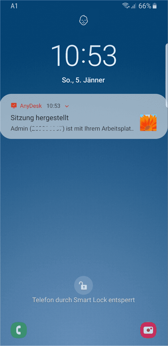

Hier ein Screenshot meines Sperrbildschirmes, habe es leider nur mit AnyDesk geschafft. Am Sperrbildschirm wollte mein S9 keinen Screenshot erstellen:
Was bedeutet unten eigentlich die Meldung: "Telefon durch Smart Lock entsperrt"?
Schau mal:
Einstellung》Sperrbildschirm》Smartlock》deaktivieren
MoinL: @wernho
Ja das ist dein Smart Lock..
Der macht es.
Dankeschön für Deine Mithilfe!
Prima. So können wir einiges ausgrenzen.
❤ :great: L: @ErdbeerSchrippe
@Lykia schrieb:Schau mal:Einstellung》Sperrbildschirm》Smartlock》deaktivieren
Ach übrigens:
Smart Lock aktiviert sich nur wenn es von dir so eingestellt wurde.
Möglicherweise hast du Standort oder Trageerkennung festgelegt gehabt.
Checke mal alles ab was aktiv ist und schalte aus

Aber wenn es an Smartlock liegt, dann haben wir ja jetzt die Lösung.
Danke für Eure Bemühungen, war nett, mir so viel Zeit zu opfern.
SmartLock steht ja ganz klar auf dem Sperrbildschirm also Ja das wäre die Lösung :rofl:
