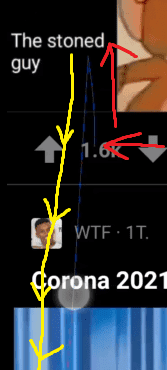

Beim herunterscrollen in Apps wie "Instagram/Twitter/9GAG" (das sind die dich benutze) wird recht oft einfach statt nach unten nach oben gescrollt. Über die "Entwicklertool" lassen sich die Toucheingaben in Form eines weißen Kreises anzeigen. Ebenfalls lässt sich darüber anzeigen wie genau sich der "Input" bewegt, dies wird mit einem Strich dargestellt. Mithilfe des Bildschirmrecorders konnte ich dann aufnehmen das mein S20+ zufällige Berührungen erkennt. Meistens sind diese recht weit oben oder unten auf dem Bildschirm.
Auf diesem Bild habe ich meinen Finger beim unteren roten Pfeil angesetzt und ihn dann noch oben geschoben um nach unten zu scrollen.
Das funktioniert meistens auch kurz, aber dann ist auf dem Bild zu erkennen das aufeinmal der Strich nach ganz unten geht. Der weiße Punkt zeigt das genau dort gerade eine Touch Eingabe ist. Definitiv nicht von mir weil mein Finger weiter oben bei den roten Pfeilen war.
