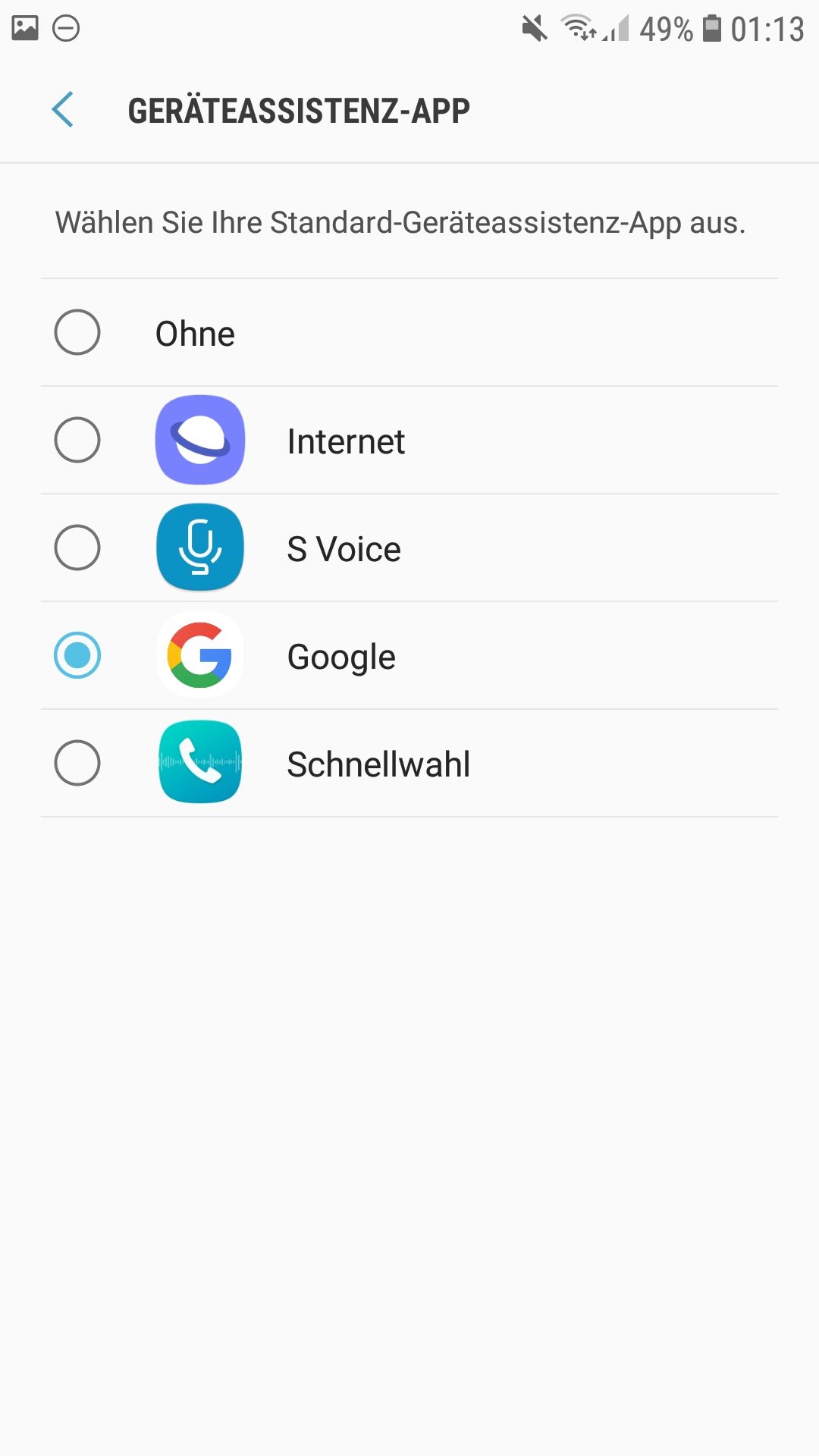

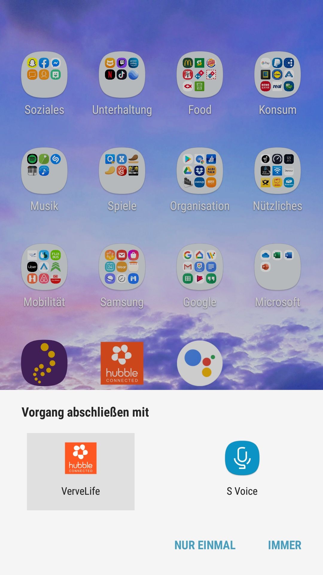

Wenn ich bei meinen Bluetooth Kopfhörern (Motorola Verve 110) den Knopf für Voice Assistant betätige, bekomme ich auf meinem Galaxy S7 nur S Voice und VerveLife zur Auswahl. Ich möchte aber Google Assistant nutzen. Dieser ist auch als Standard-Assistant eingestellt und startet bei gedrückt halten des Home-Buttons des Smartphones. Mit kabelgebundenen Kopfhörern funktioniert es ebenfalls, ich halte den Knopf der Kopfhörer gedrückt und Google Assistant starter. An den Bluetooth-Kopfhörern liegt es aber aber auch nicht, denn beim Galaxy S8 meiner Freundin bekommen ich Bixby und Google Assistant zur Auswahl. Wo liegt das Problem bei meinem S7?

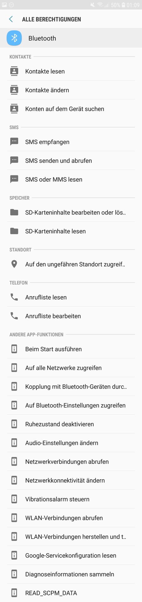

Suche dort Bluetooth.
Jetzt gehe dort rein und was darf Bluetooth?

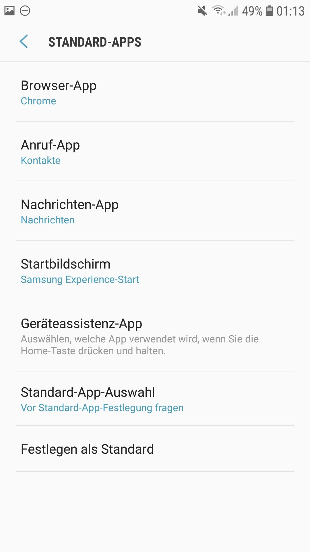

Einen hätte ich noch
Einstellung
App
Drei Punkte klicken.
Standard App
Was ist dort alles aufgeführt?
Erst steht da "keine Berechtigungen". Wenn man auf "alle Berechtigungen tippt, kommen die auf dem Screenshot zu sehenden.

Kannst Du mal S Voice bei Standard mit einschalten?
