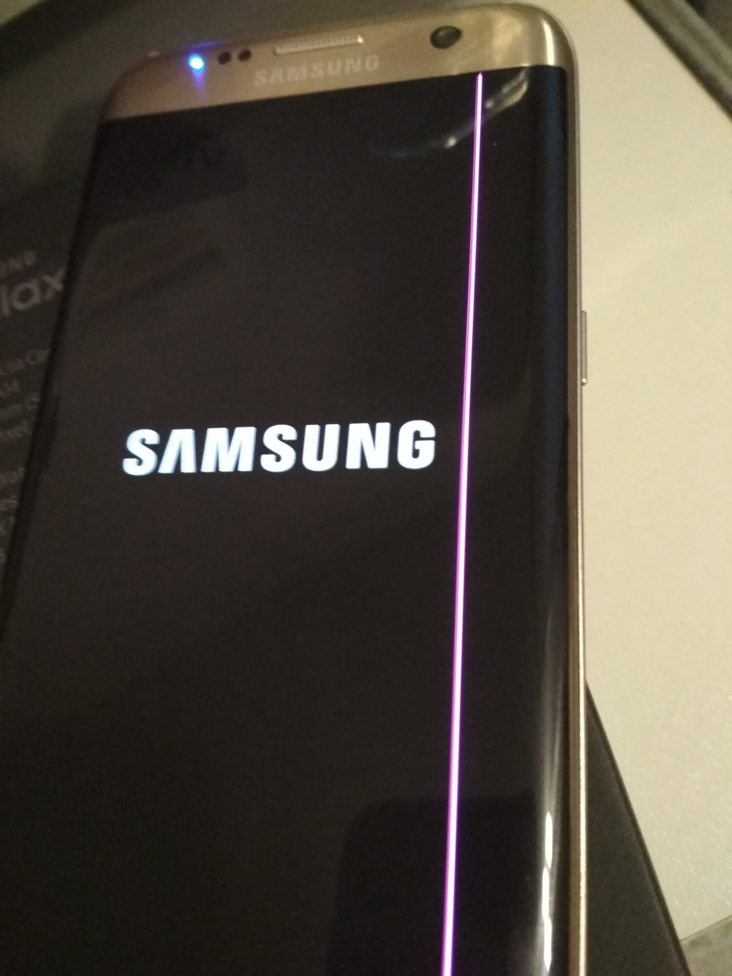

an meinem Galaxy s7 Edge habe ich seid 2 Wochen im Display auf der rechten seite einen durchgehenden Streifen ( pixelfehler).

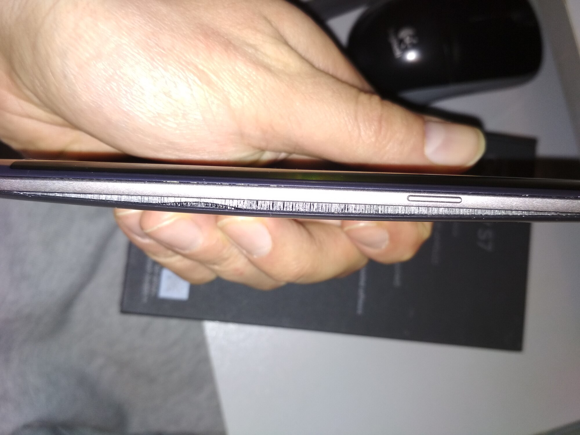

Heute morgens habe ich gemerkt dass, die hintere Glasswand von dem Gerät eine Beule hat und die Glaswand an den seiten einen spalt aufweist.
Das Gerät war die ganze zeit in einer Handyhülle und weist keinerlei mechanichen beschädigungen.
Ich nehme an es ist ein garantiefall wie gehe ich da am besten vor.

Schalte das Gerät aus und schalte es auch nicht wieder ein.
Danach bringst du es zu einem Customer Service Plaza in deiner Nähe oder kontaktierst die Hotline 06196 77 555 66 zwecks einsenden zu einem Servicepartner.
Möglicherweise ist der Akku defekt und bläht sich auf.
Auch meine empfehlung vitass_rip - Gerät AUS - auf gar keinen Fall reaktivieren - Kontakt mit dem Service Plaza aufnehmen!
Der Akku scheint wohl einen weg zu haben, es kann auch sein das dein Gerät verbogen wurde, aber dann hättest du auch auf dem Display schäden.
Bitte der Empfehlung folgen, dafür ist das Spiel mit einem Akkubrand und den daraus resultierenden Folgen für Leib und Seele es einfach nicht Wert!
Hallo vitass_rip,
bitte verwende dein Galaxy S7 edge so nicht weiter und melde dich über unser Formular Lob & Kritik bei meinen Kollegen. Sie werde sich daraufhin mit dir in Verbindung setzen.

Hallo liebe Samsung Community, Ich muss hier jetzt mal was los werden da ich doch sehr verärgert bin. Vielen Galaxy S7 Edge Nutzern ist sicherlich das Problem mit dem pinken Streifen am rechten Display Rand bekannt. Dieses Problem habe ich auch, was an sich eig innerhalb der Garantie kein...
784
Wie wohl mittlerweile so viele habe ich nun auch den pinken Streifen im Display (ca. 1cm rechts von der Frontkamera). Das Gerät wurde noch nie fallen gelassen und weißt keine Gebrauchsspuren auf. Was ist zu tun? 231320
401
Ich habe nun seit ein paar Tagen einen lila Streifen im display bei meinem Galaxy S7 edge, das ist sehr ärgerlich bei einem so hochwertigen Handy! Was kann man da machen? Mit freundlichen grüßen Sebastian Auf der rechten Seite ist der Streifen zu erkennen, mal stärker mal schwächer! Ich bin...
624
Hallo liebe Community, In meinem Display kann man 3 schwarz/graue Streifen erkennen, die je nach Helligkeitseinstellung größer bzw. kleiner werden. Ich hatte dieses Problem vor einigen Monaten schon einmal. Ich habe mich damals an Samsung gewandt und man bot mir an, das Gerät zu untersuchen...
448
Hallo, ich habe seit langer Zeit auf meinem Samsung Galaxy S7 Edge einen massiven lila Streifen. Der Bildschirm flackert auch, und hat graue Streifen. Erst dachte ich, dass das Handy beschaedigt wurde, aber das scheint ein Serienfehler zu sein. Der Haendler lehnt eine Reparatur ab, weil das...
