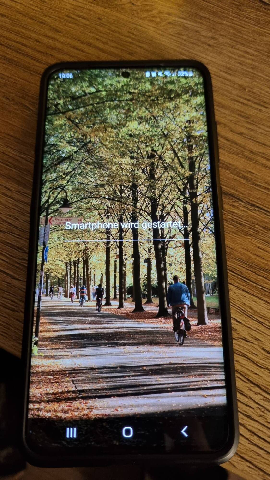

meine Freundin hat heute auf ihrem Galaxy S20 das Update auf Android 13/One UI 5 bekommen und beim runterladen und installieren hat auch eigentlich scheinbar alles funktioniert, aber jetzt hängt das Handy seit mehreren Minuten in folgendem Screen fest:
Benachrichtigungen kommen durch und durch diese können die entsprechenden Apps auch geöffnet werden, aber man kann nicht auf den normalen Homescreen zugreifen...
Wir haben bereits versucht, die Cache-Partition im Recoverymodus zu löschen, aber das hat auch nicht gebracht :confused:
Hat jemand eine andere Idee?
Vielen Dank im Voraus!

Das komische ist halt, dass das Gerät an sich einwandfrei funktioniert, also über die Appeinstellungen kann man jede App ohne Probleme ansteuern und ohne Probleme verwenden, aber nicht über den gewohnten Weg über die Oberfläche...‍*2642.png*

Lösung gefunden: einfach mal den Energiesparmodus ausschalten ‍*2642.png* :rofl: :rofl: :rofl: also das Update wurde im Energiesparmodus installiert und wahrsch ist er da iwie hängen geblieben ‍*2642.png*
