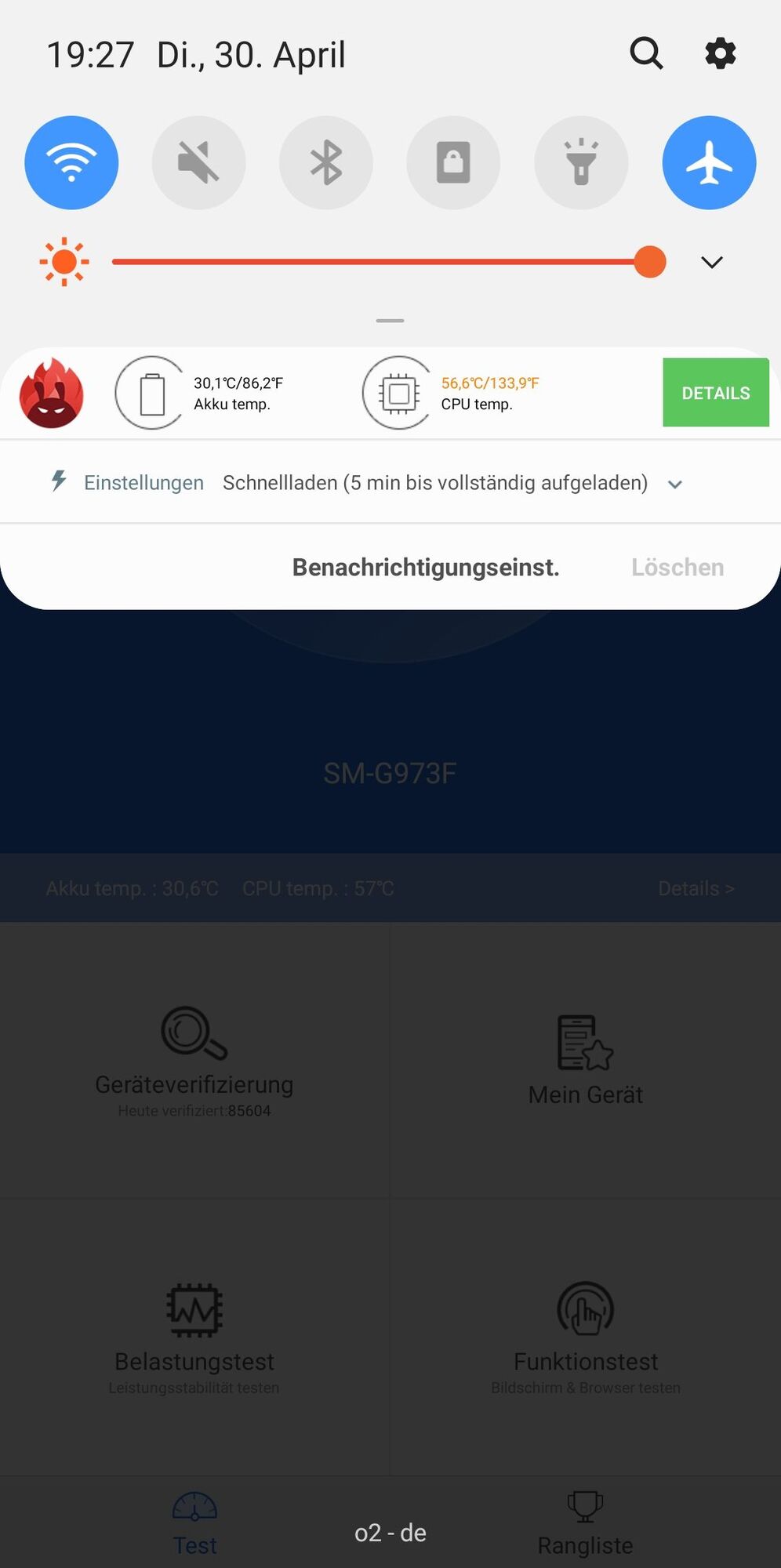

Ihr sagt das ca. 31 C/36 C normal sind.
Meint ihr die Akkutemperatur?
Wenn ich mir den Sceenshot von L: @Lykia anschaue ist liegt die Akkutemperatur bei angenehmen 30,1 C,
der CPU hingegen liegt bei 56,6 C.

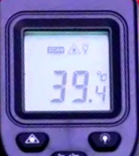

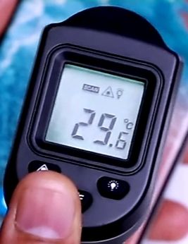

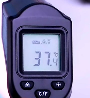

Vor dem Test S10
Vor dem Test S10e
Nach 2 R. Pub G und Asphalt 9 S10e
Nach 2 Runden Pub G und Asphalt 9 S10
Entschuldige wegen dem Wert beim S10e ich habe die Zahlen verwechselt :rolleyes:
Aber das S10 wurde etwas wärmer als das e.
Die schlechte Qualität ist weil wir ein S2 zum Fotografieren verwendet haben und der Fokus unbdeingt versagen wollte.
Die Temperaturen passen ja dann soweit .
Grob gesagt um 9 Grad Unterschied vom Normalbetrieb vs 2 Stunden last. Kann man nichts dagegen sagen .
Das ist knapp über der körpertemperatur 37c , wenn sich das Telefon unbewusst in der Hosentasche durch diese aufwärmt.
Ja.
Ich finde auch dass es unter voller Last so wenig erhitzt hat zumal dass der Prozessor beim e kurzzeitig bei 81.2° gelandet ist wie Antutu dann meinte.
Das S10 war wieder schlechter mit 90° Prozessor hitze.
Dann sind 30 Grad gemessen an der Gehäuserückseite im Ruhezustand und eine Zunahme von bis zu 9 Grad unter Last normal. Ich muss das mal bei mir messen. Komischerweise fühlt es sich bei mir in der Hand unangenehm an. Bin mal gespannt wie hoch die Temperatur dann ist. Jedenfalls macht mich immer noch stutzig, dass mein altes Gerät sich nicht so warm angefühlt hat.
