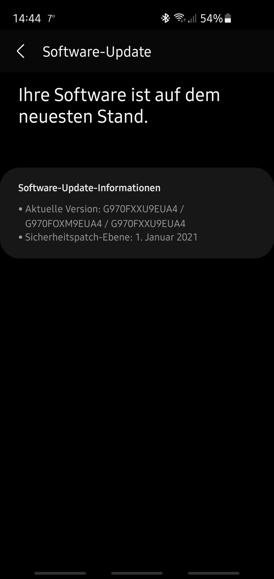

L: @alex333312 Sorry, aber es gab (in den letzten Tagen) noch keinen Sicherheitspatch für die S10- Geräte, OneUI 3.0 betreffend (nur das "Ur" - Update).
Was Samsung ausgerollt hat(te) war ein aktualisiertes Update von Android 11/ OneUI 3.0, nachdem sie das erste wegen diverser Bugs (auch den Akku betreffend) zurückgezogen hatten (nur bei den Vodafone-/ Telekom- Geräten ist wohl noch Android 10/ OneUI 2.5 drauf).
Bei OneUI 3.0 ist der Stand des Sicherheitspatches immer noch der 01. Januar 2021.
Mit dem "neuen" OneUI 3.0- Update sind die Probleme mit der Ausdauer des Akkus aber eigentlich abgestellt worden. :think:

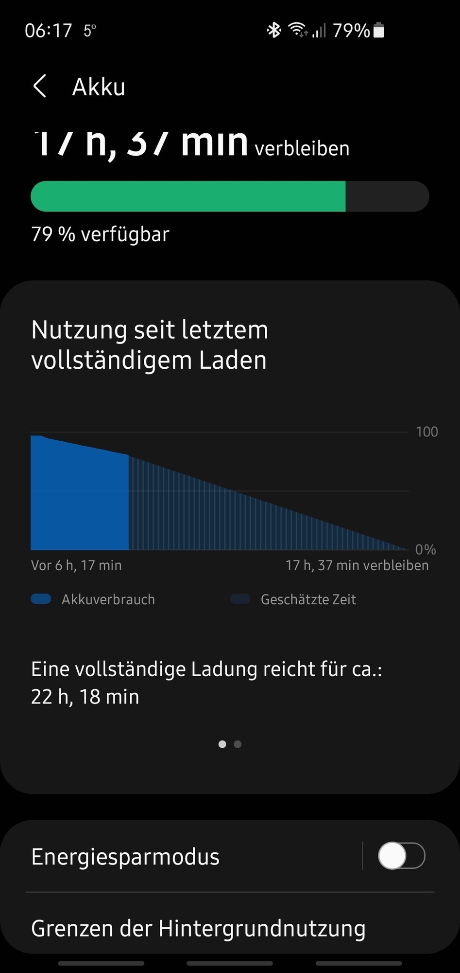

Also ich hab den Wipe gemacht, hat aber nichts gebracht.
Heute Nacht wurde es besonders deutlich.
Auf das Ladepad gemacht und am Morgen hatte es nur noch 80%,
Früher waren es 100...
Edit, es war die ganze Nacht auf dem Ladepad,
