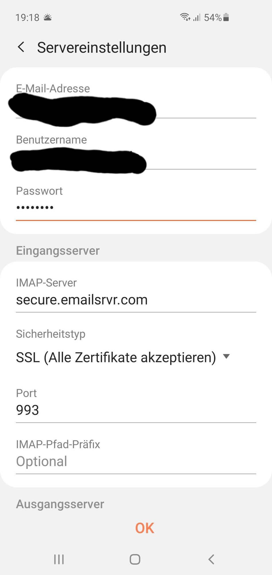

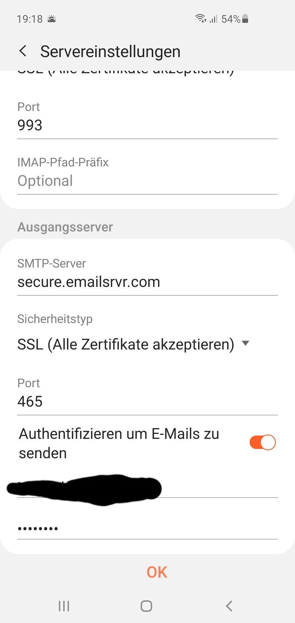

Hallo und danke schönen für die schnelle Antwort. Bei mir sieht es so aus wie auf den Bildern. Und es sind genau die gleichen Einstellungen wie bei dem S7.
Du verwendest für den Email-Versand (Ausgangsserver) den Port 465.
Ändere diesen mal in Port 587 oder Port 8025
Ebenso kannst du den Sicherheitstyp mal testweise in
SSL
SSL (Alle Zertifikate akzeptieren) den verwendest du momentan
TLS
TLS (Alle Zertifikate akzeptieren)
ändern.
Sofern du den Sicherheitstyp änderst solltest du ihn vorzugsweise mit Port 465 testen.
Ansonsten auch mit Port 587 oder Port 8025 testen.
TLS ist der Nachfolger von SSL und wird mittlerweile von den meisten Anbieter genutzt.

ch habe jetzt mal im Ausgangsserver TLS (Alle Zertifikate akzeptieren) eingestellt und den Port 465. Wenn ich das fertigstelle kommt der Hinweis "Ausgehende Servereinstellungen überprüfen..." und dabei bleibt es auch. Daneben ist so ein Kreis der sich dreht, als wenn da was passiert. Das ganze dauert gefühlt 1,5 Minuten. Dann kommt der neue Hinweis "Verbindung mit E-Mail-Server zum Überprüfen der Kontoinformationen kann nicht hergestellt werden. Keine Antwort vom Server."
Jetzt probiere ich mal den Port 8025 mit TLS aus....welches auch nicht funktioniert, obwohl das abspeichern des Ports und der Überprüfung funktioniert. Aber Mails gehen noch immer keine raus.
Jetzt stelle ich nochmal auf SSL mit Port 465 um...geht auch nicht. Nun noch Port 8025.
Hier kommt beim bestätigen die Meldung "Bestätigen des Kontos nicht möglich. Ein Sicherheitsverbindungsfehler ist aufgetreten." Dann entweder mit "OK" bestätigen, oder aber "Kontaktieren Sie uns" anklicken.
