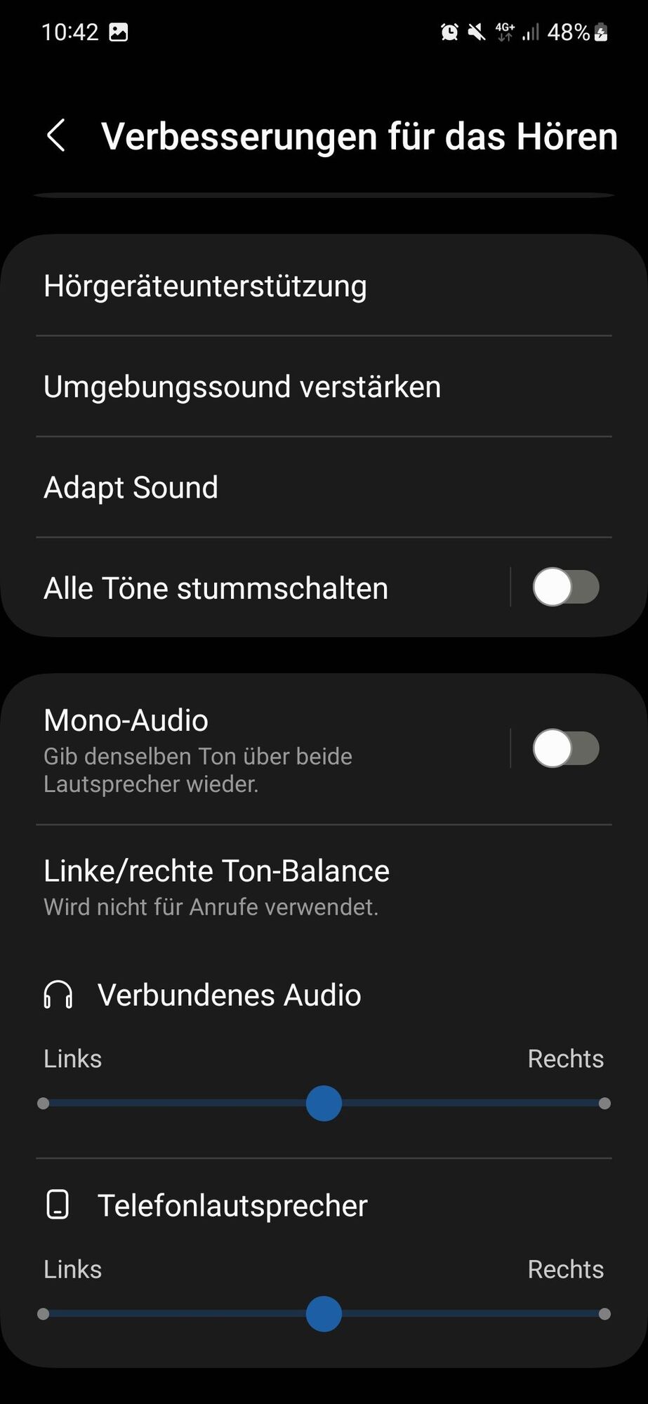

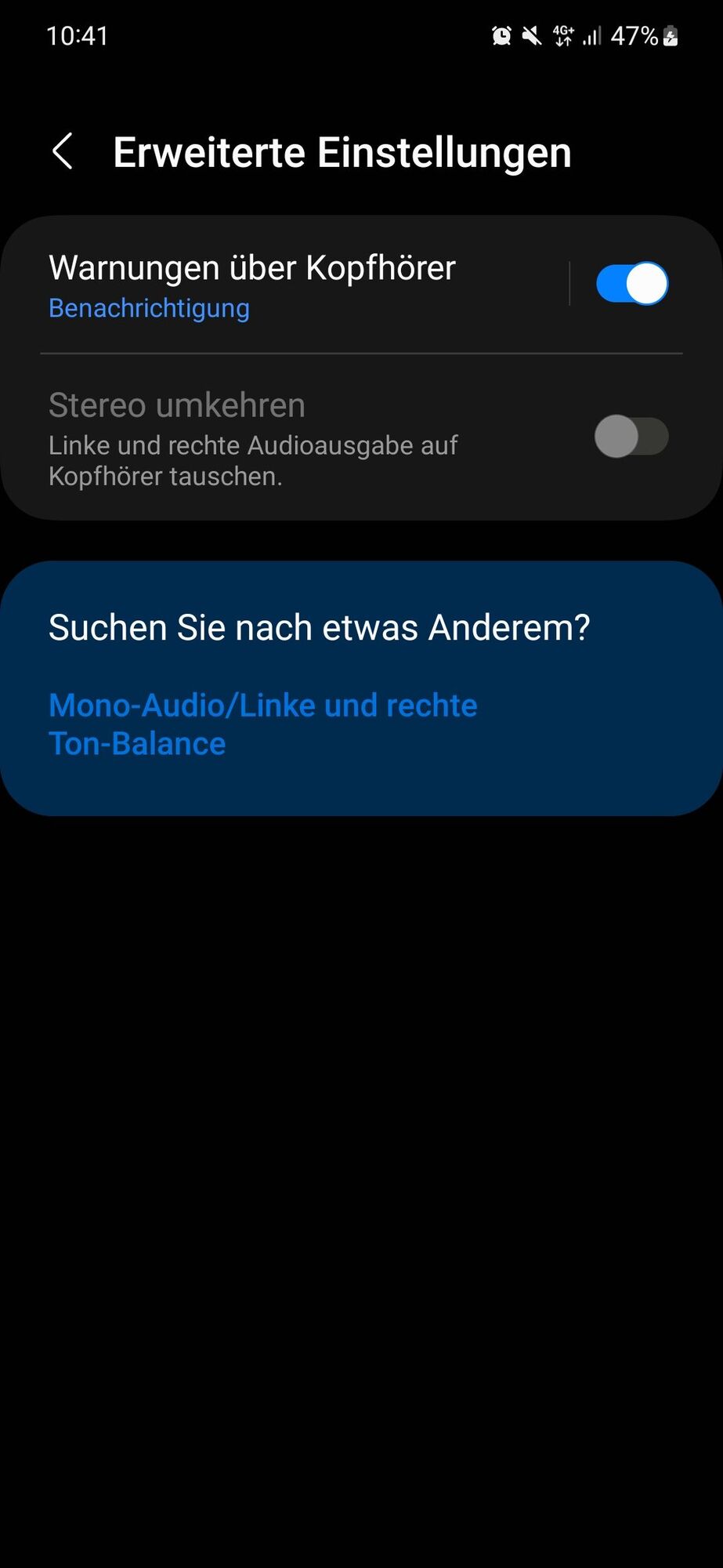

Schau mal ein ob der Schaumstoff bzw Gitter im Kopfhörer mit Ohrenschmalz dicht ist. Abdichtung wird geprüft indem ein Sound ausgegeben wird und die Mikrofone außen messen wieviel davon hörbar ist. Wenn der schall innen direkt zurückschießt kann das die Ursache sein. Alternativ mal schauen ob mit ANC an/aus wieder besser wird. Ansonsten prüfen ob zufällig der balance Regler aus welchem Grund auch immer in eine Richtung ausgeschlagen ist
Hier noch paar Optionen zum prüfen
