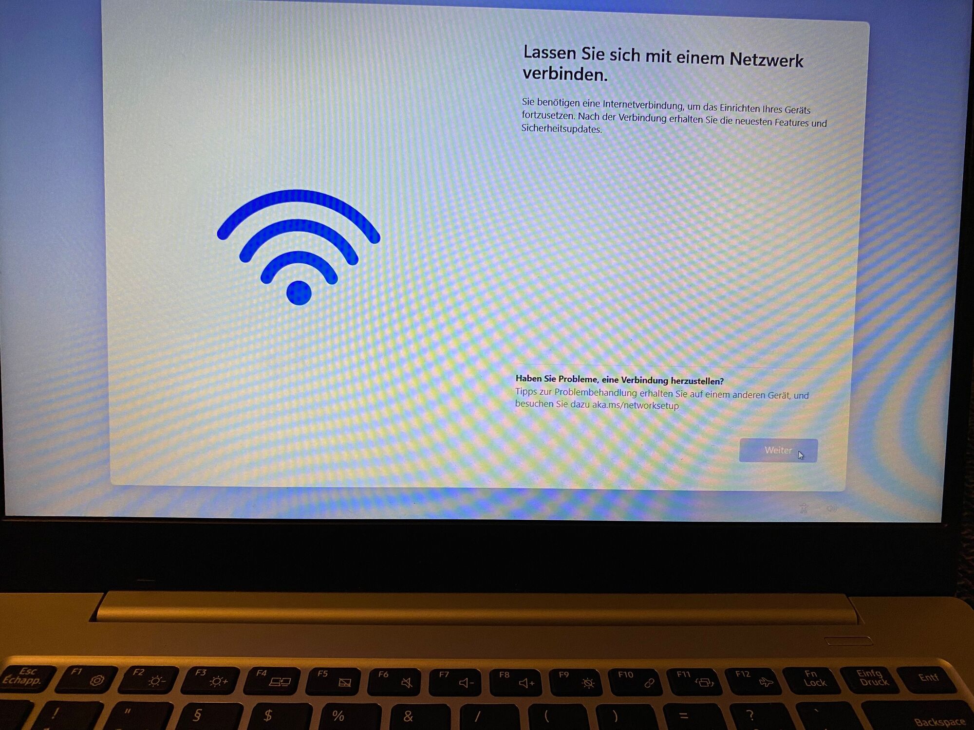

Moin, Ich habe meine Galaxy Book Go auf Werkeinstellung zurückgesetzt und jetzt wo ich es einrichten will findet er keine WLAN Anbindung, was soll ich tun?

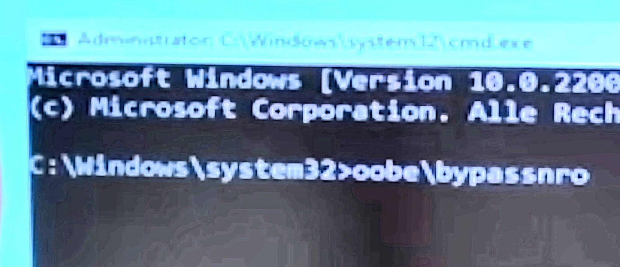

In Windows ist bereits offiziell ein Script enthalten, das die Installation auch offline, ohne Internetzugang ermöglicht.
Drücke dazu an diesem Punkt, an dem die Installation jetzt hängt die Shift und F10 Taste.
Jetzt öffnet sich die Eingabeaufforderung von Windows.
Tippe hier folgendes ein >
oobe\bypassnro
und bestätige dies mit der Enter Taste.
Jetzt springt die Installation einige Schritte zurück. Wähle bei der Installation alles genau so aus wie zuvor, bis Du wieder an den jetzigen Punkt der Installation kommst.
Nun findest Du aber in diesem Fenster den zusätzlichen Punkt
"Ich habe kein Internet" .
Wähle diese Option und setzte das Windows Setup fort.
Nach dem Abschluss kannst Du dann nachträglich eine WLAN Verbindung zum Internet herstellen.
Hier findest Du Videoanleitung dazu. Timeline ab Minute 7.
Soweit ich informiert bin, ist beim Galaxy Book Go ein SIM Karte integriert.
Versuch die Installation mal alternativ ohne eingelegte SIM. Eventuell findet die Installationsroutine deshalb keine WLAN Verbindung.

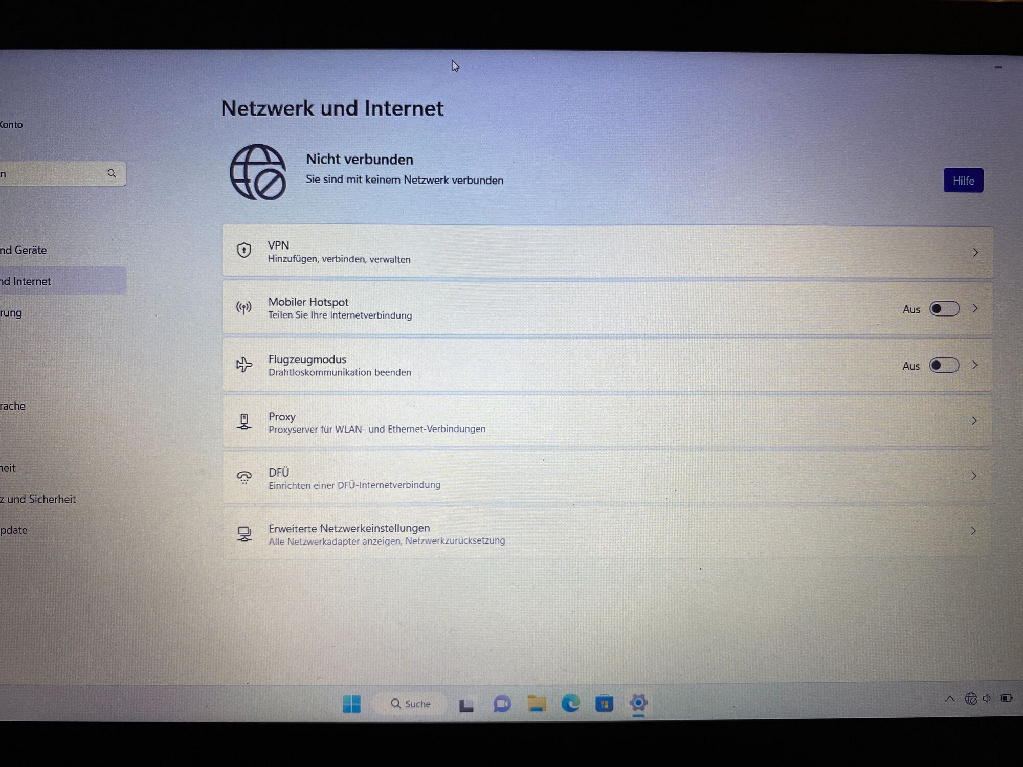

Hey jetzt hab ich aber ein anderes Problem bei mir gibt es kein WLAN Zeichen was soll ich jetzt tun?
Ich hab doch kein WLAN wie soll ich denn dann herunterladen
Klick mal mit der rechten Maustaste auf das Windows Symbol in der Taskleiste.
Dort findest Du die Option "Netzwerkverbindungen".
Klick mal darauf und richte dort die WLAN Verbindung zu Deinem Router ein.
Stell aber zuvor sicher, dass der Router korrekt online ist.
Da es ja schon Probleme beim Erkennen gab, würde ich zunächst kurz den Router vom Stromnetz trennen und dann neu hochfahren lassen.
Wähle dort die unterste Option
" Erweiterte Netzwerkeinstellungen". Dort müsste Dein Router angezeigt werden. Wähle ihn aus und stell dann die Verbindung her. Dazu solltest Du den Netzwerkschlüssel des Router griffbereit haben. Der steht auf dem Router.
