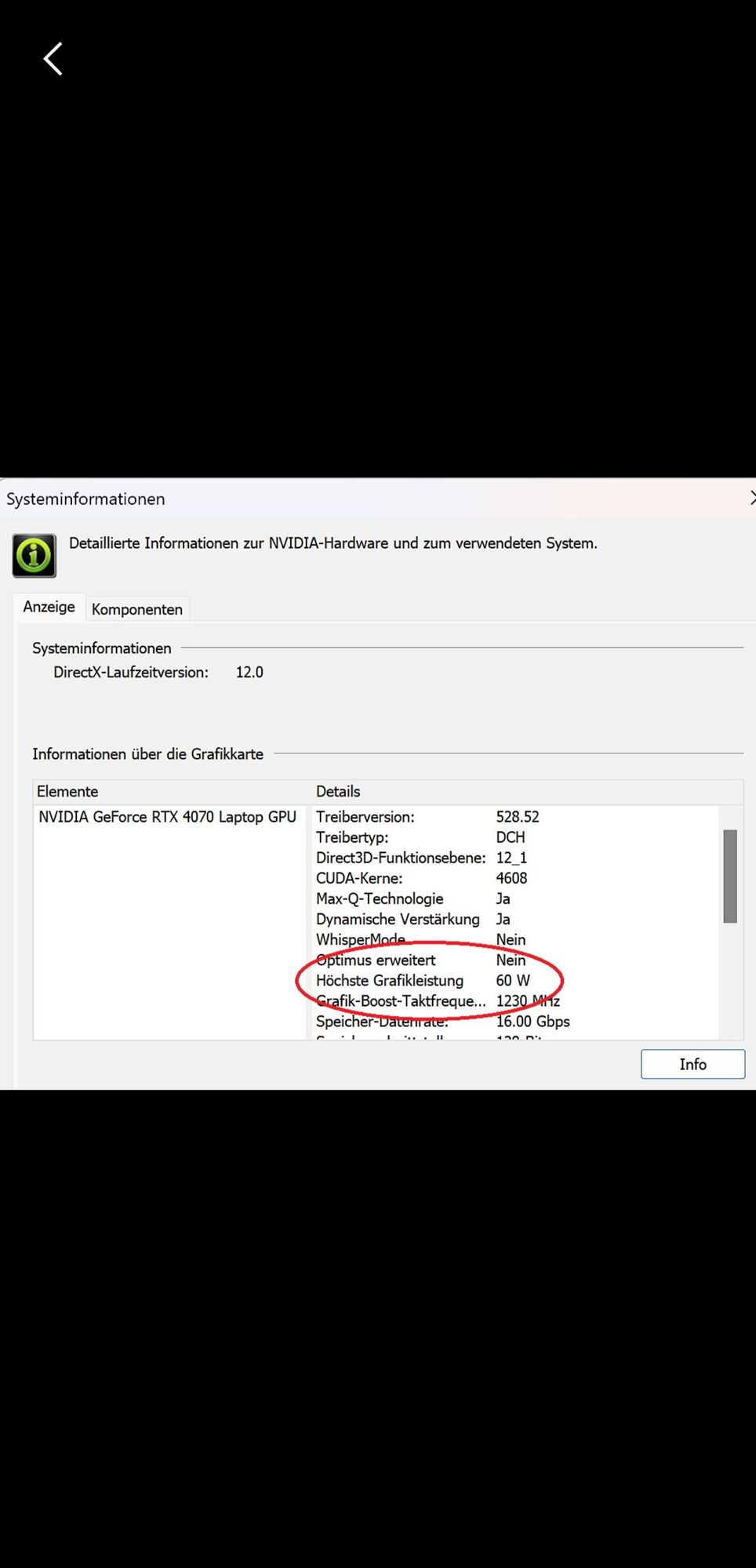

Hier mal ein Screenshot von der NVIDIA Systeminfo meines Galaxy Book Ultra mit der RTX 4070, i9 13900H, 32GB. Darauf findest Du einige Infos zur Stromaufnahme.

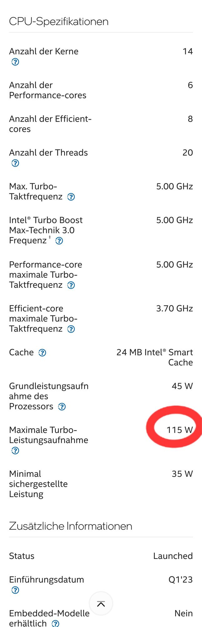

Der andere zeigt die Daten zu Deiner CPU.

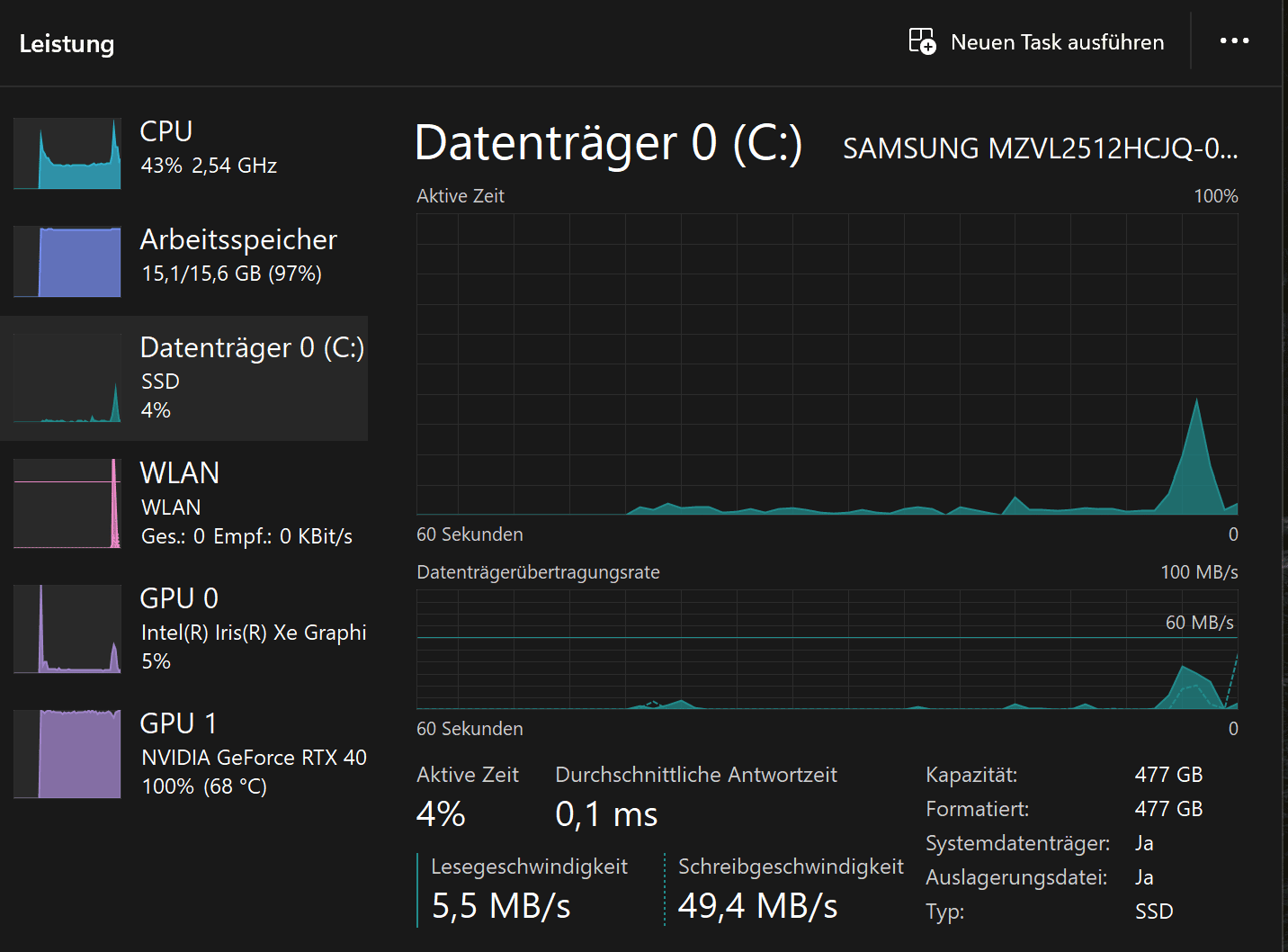

Schau doch mal in den Taskmanager, in den Bereich CPU, wieviel Prozent Auslastung Du beim Spielen hast.*m:1f914.png*
Alles klar dachte ich mir schon, war nur so ne Idee. Hätte mich eh nicht getraut. *m:1f604.png* Okay mach ich nacher mal und poste es dann hier.
So wie es aussieht, bist Du um die 45% CPU Auslastung, also ungefähr der Hälfte dann von den 115 Watt bei maximaler Last.
Heißt dann wohl ca. 55-60 W. Dazu die GPU mit 60W.
Addiert also die maximale Leistung dessen, was das Ladegerät abgeben kann.
Da die CPU Leistungsaufnahme wohl auch noch schwankt, bleibt nicht viel übrig, um den Akku zu laden.
Dein Arbeitsspeicher ist zudem mit 97% nahezu voll ausgelastet und muss dadurch auch ständig auf die SSD auslagern.
