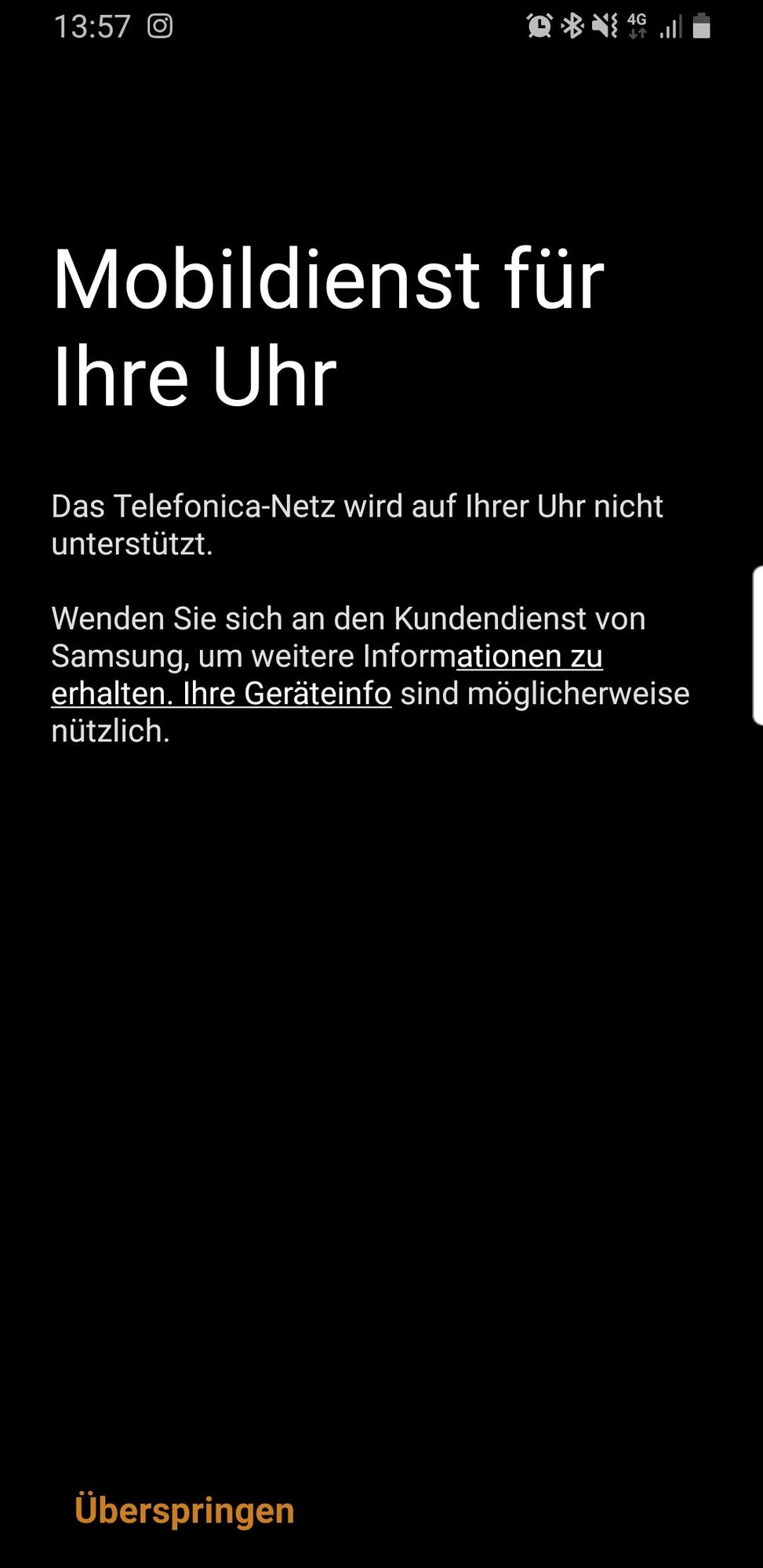

Hallo ich besitze seit 4.12.19 einen Galaxy Smart Watch Active 2 44mm LTE. Mein Problem ist ,ich kriege meine Uhr nicht zum Mobilnetz nicht verbunden.
Beim Mobilnetzt Einrichten bei Werable App kriege ich jedes mal die Meldung : " Das Telefonica-Netz wird auf ihrer Uhr nicht unterstützt! Wenden Sie sich an den Kundendienst von Samsung,um weitere Informationen zu erhalten. Ihre Geräteinfo sind möglichmöglich nütlich"

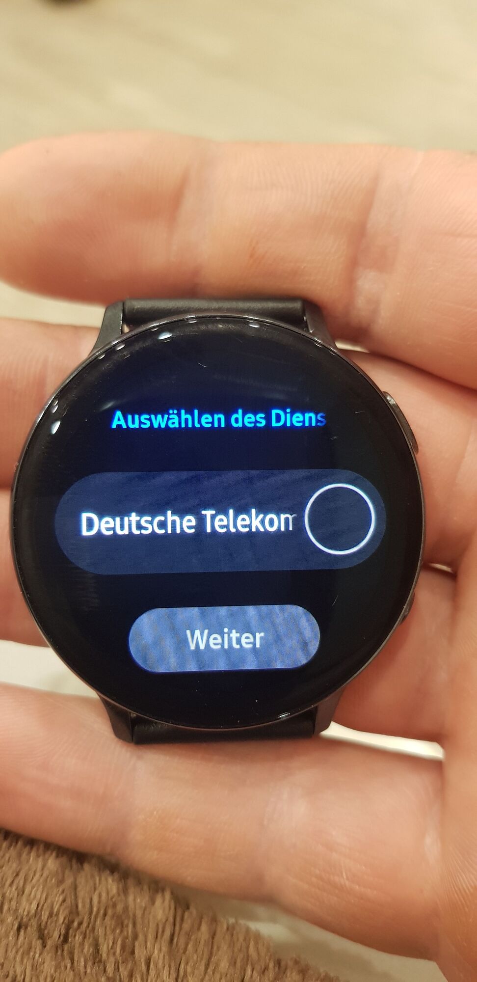

Habe versucht zurückzusetzen und
Erscheint kein O2 Anbieter.lediglich nur Telekom .warum auch immer

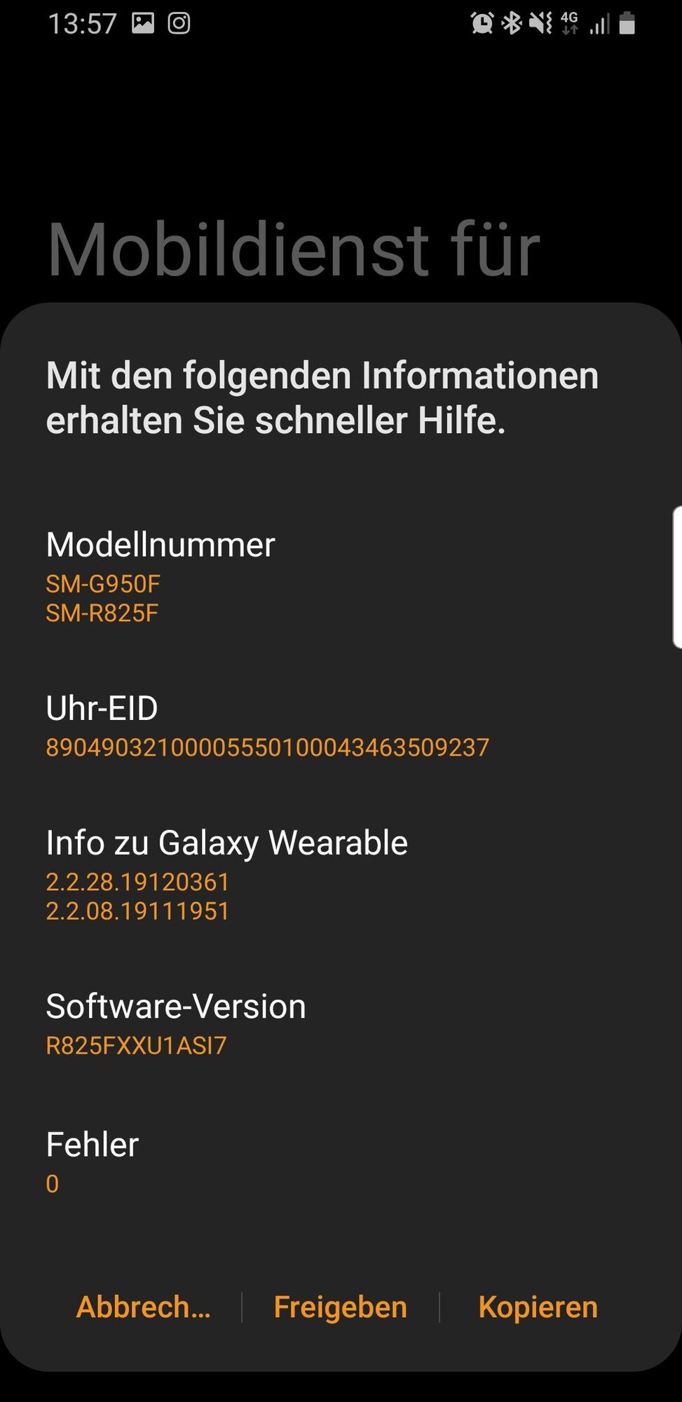

Modellnummer:
SM-G950F
SM-R825F
Uhr-EID:
89049032100005550100043463509237
Info zu Galaxy Wearable:
2.2.28.19120361
2.2.08.19111951
Software-Version:
R825FXXU1ASI7
Fehler: 0
Habe heute angerufen Samsung Support Hilfe.Anhand IMEI Nummer wurde festgestellt ,dass meine Uhren Österreiches Produkt ist und Mobilnetzt wird nicht aufgebaut .Für mich heißt dass ,das ich die Uhren retoure bzw zurückschicke. Und hole mir ne deutsche Smart Watch LTE .

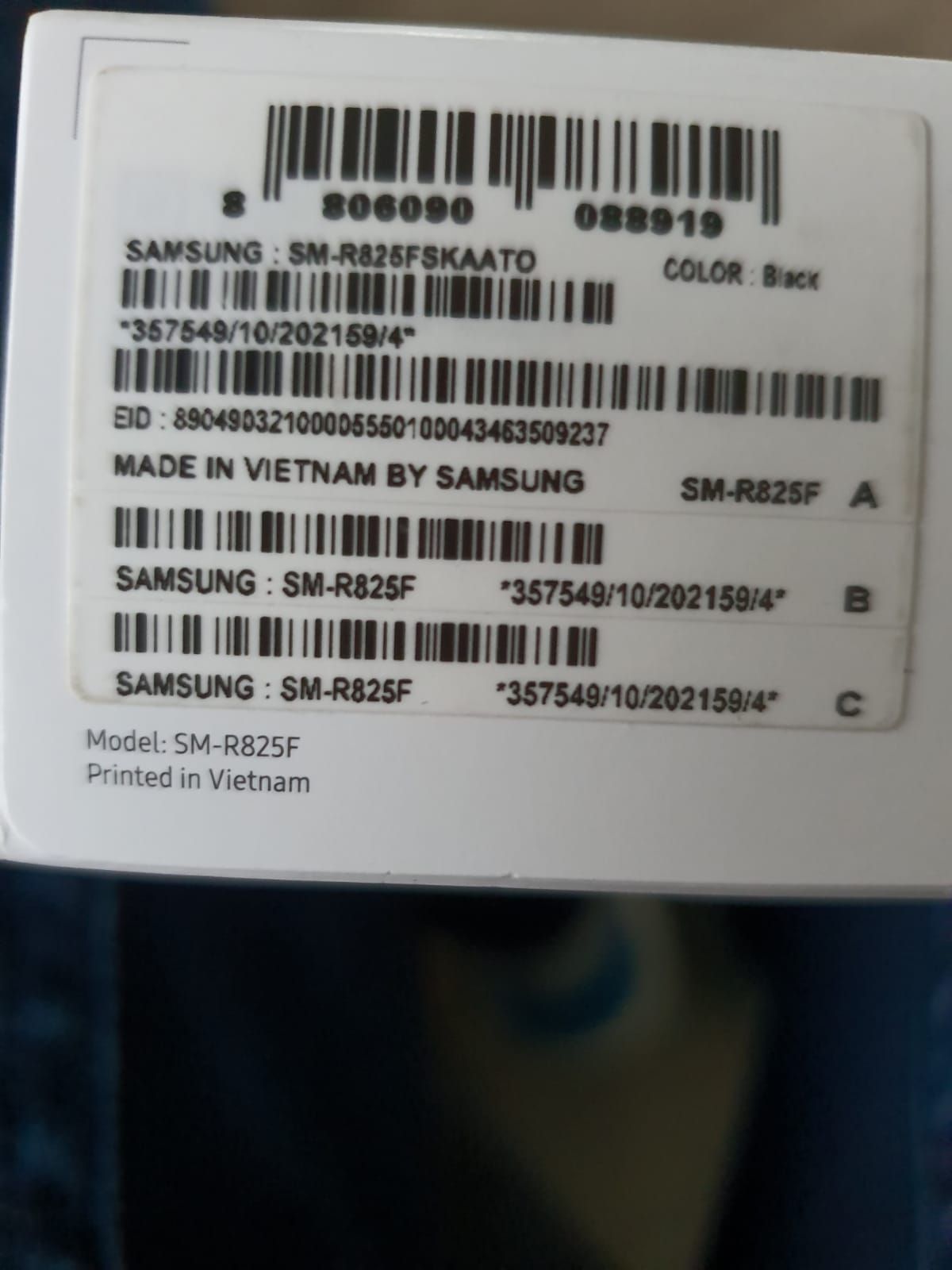

das schaut für mich so aus, als sei die Uhr mit einem Telekom Branding versehen. Um das genau feststellen zu können, solltest du einmal deine IMEI und die Seriennummer bei meinen Kollegen vom Support-Team prüfen lassen unter 06196 77 555 77.
Hast du die Uhr denn als brandingfreies Gerät gekauft? In dem Fall wär's nämlich sinnvoll, mal mit deinem Händler Rücksprache zu halten.

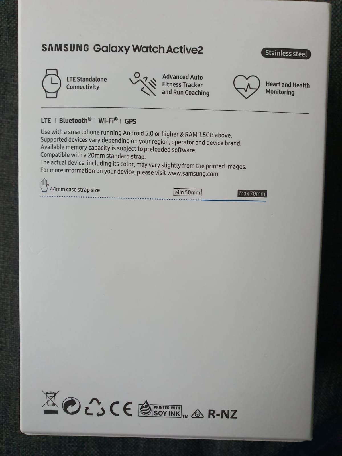

Vielen Dank für ihre Rückmeldung.Das mag wohl sein.Kann man irgendwie optisch herausfinden ,ob ich ein Gerät gekauft habe ,das nur mit einem Anbieter kompatibel ist ? Auf dem OVP stand niergendwo drauf ,dass das Gerät nur für Telekom gedacht war.Sonst muss ich zurück Retouren. Ich will O2 haben
Auf der Internetseite von Electronic4you in der Beschreibung von meinem erwerbtem Galaxy Watch Active 2 LTE stand nichts mit "Beschränkte Funktionen oder onebranding Gerät " drauf.auch nicht bei OVP .Aber ich fürchte du hast recht ...weil wie man auf den Bilder sieht , kann man das nur mit Telekom verbinden .

Hast du einen Barcode Scanner am Bord bei dir?
Wenn ja scanne mal Strichcode was da rauskommt.

Ich komme bei wear app gar nicht so weit um qr Code scannen zu können.sagt mir nur eins : " Ihr Telefonica Netz nicht mit dem Gerät unterstützt ".weiter kommt nix .das ist das Problem
Ich habe ohne gelogen 30mal zurückgesetzt .funktioniert einfach nicht

Du musst mit einen Barcode scannen den Code auf deinen Karton !
L: @Kawaboy
Play Store Bar Code Scanner runterladen.
Gebe
Barcode Scanner ein.

Ich denke mal, entweder den Elektronik Laden per Mail kontaktieren oder Samsung anrufen. Deine Nummer SM -R825F kann man einfach nicht bei Google finden. Also ruf Kundenservice an und gebe deine Nummern durch. Danach kann man sehen ob es überhaupt für Deutschland geeignet ist.

Das Problem war auch irgendwie die Nummer.
Ist echt mies, weil dort nirgends etwas stand.
Obwohl die Seite hat ja deutsche Hotline usw.
Ja das ist natürlich ärgerlich für dich. Das Teil hätte sich ja nie Verbunden. Das hatte ich ja kurz erwähnt, das da irgendwas nicht stimmen kann.
