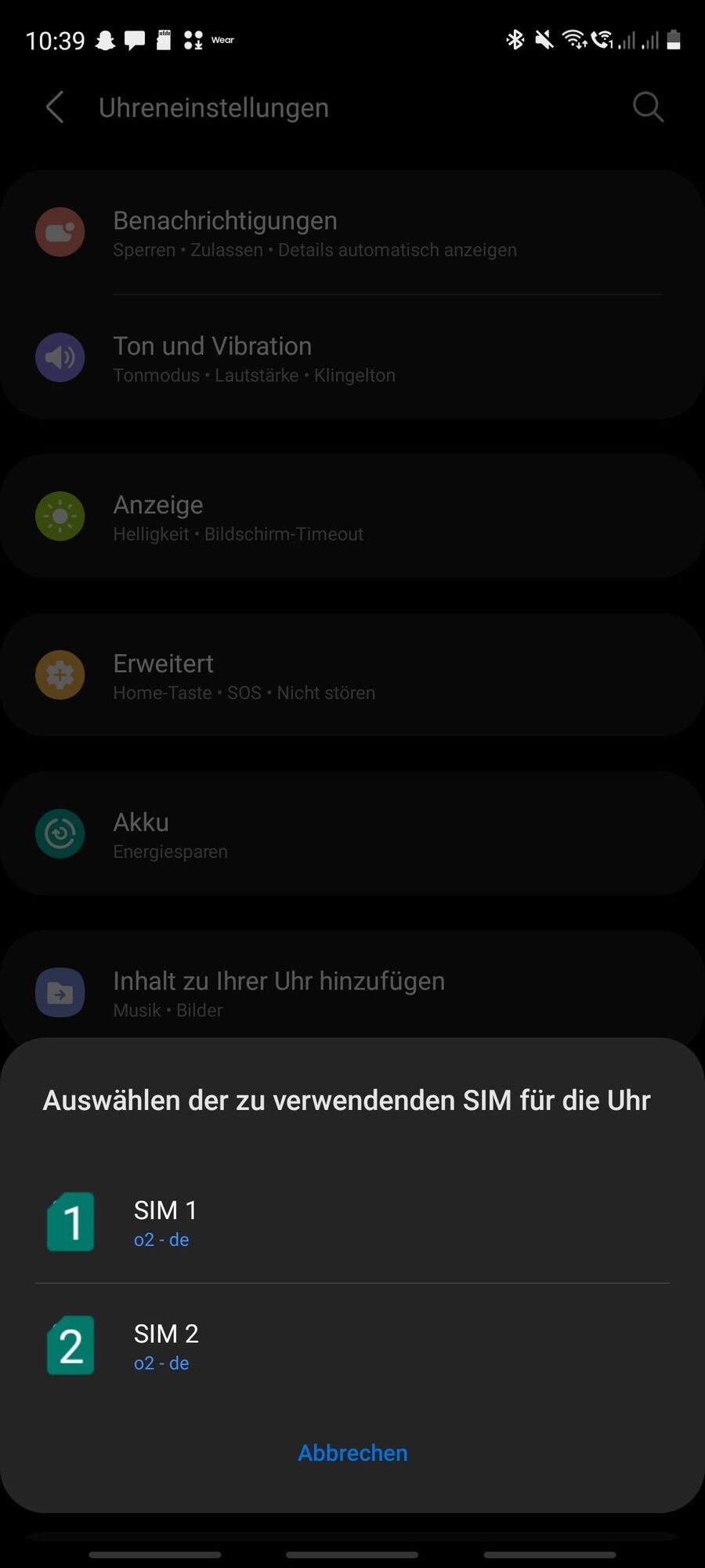

habe eine Galaxy Smart-Watch 46mm LTE (SM-R805F) und diese die ganze Zeit mit meinem Mobilfunk-Vodafone-Tarif via Bluetooth genutzt. Nun habe ich eine e-Sim (also den QR-Code) erhalten und wollte den über die Wearable-App auf der Uhr installieren. Geht aber nicht, weil ich das Menü, das in den Anleitungsvideos gezeigt wird nicht habe. Ich sehe in den Einstellungen nur "Mobiltarife" und wenn ich das anwähle, erhalte ich nur "Auswählen der zu verwendenden SIM für die Uhr" nämlich "SIM 1" und "SIM 2" oder "Abbrechen". Mehr nicht. SIM 1 ist die erste Rufnummer (privat) auf meinem Mobiltelefon, SIM 2 logischerweise die zweite (dienstlich). Derzeit kann ich mit der Watch alles machen, aber immer nur, wenn das Mobiltelefon in der Nähe ist. Ich möchte aber den Vorteil der e-SIM nutzen. Wie geht das?

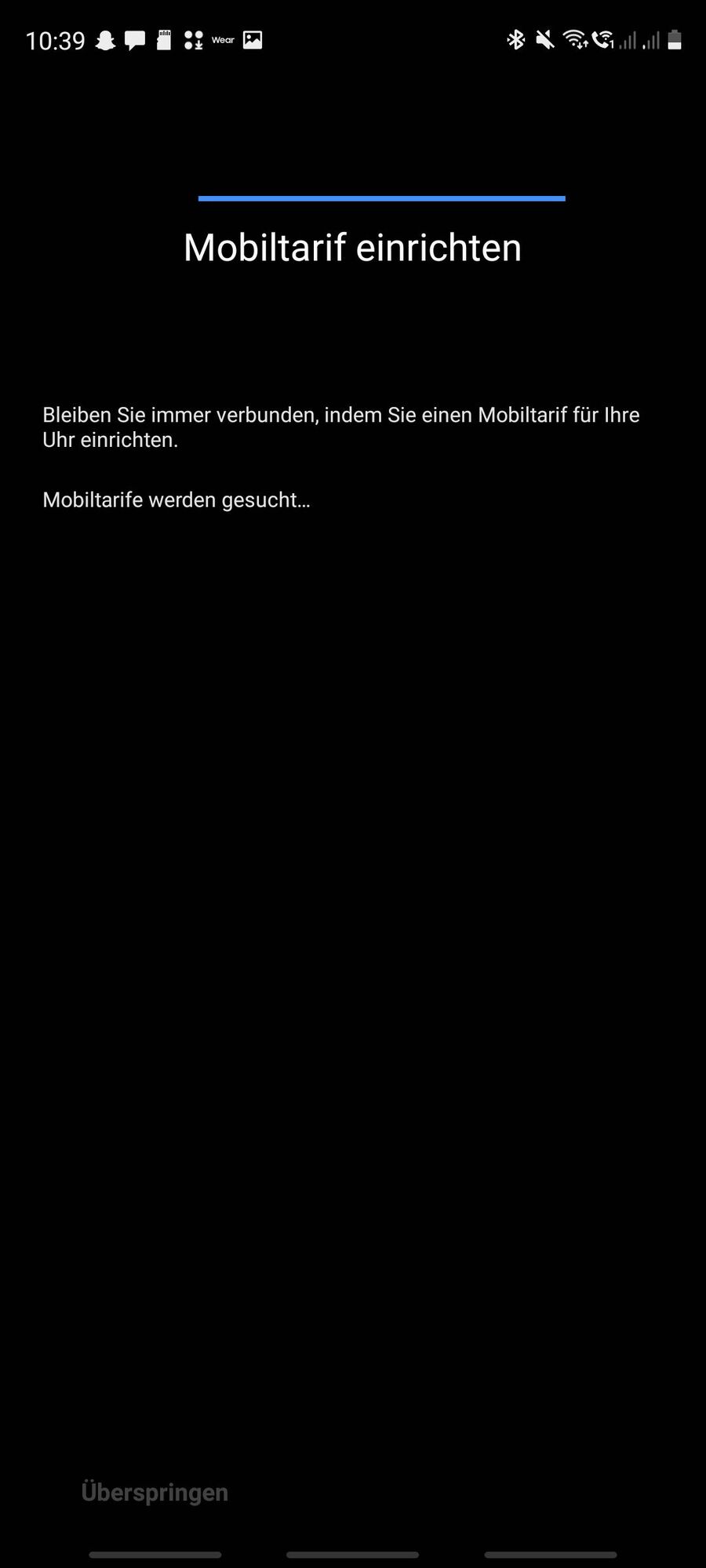

Du musst eine der beiden SIM-Karten auswählen (ich würde privat nehmen) und dann solltest du zum Einrichtungsbildschirm weitergehen. So war es bei mir. Die zu auswählen SIM-Karte für die Uhr ist nur dafür da, auszuwählen, welcher Nummer die eSIM basiert. Solange dir Uhr mit dem Handy verbunden bleibt, werden beide SIMS des Handys genutzt
Vielen Dank, Du bist der König! Das war die Lösung! Bisschen dumm, dass es dazu keine beschriebene Lösung von Samsung gibt...
