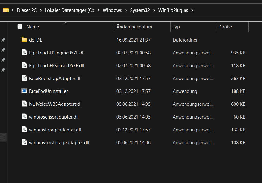

Kann mir evtl. jemand bestätigen, dass der WinBioPlugIns Ordner so aussieht? Oder fehlt hier etwas? Habe in einer anderen Problemlösung gelesen, dass hier noch zwei .inf Dateien sein sollten?
Habe ebenfalls das Book Pro 360 15,6 i7 bzw. NP950QDB
Danke schonmal und Grüße

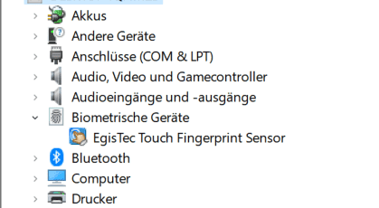

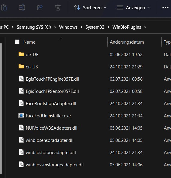

Das ist bei mir im beschriebenen Order. Zudem der Eintrag im Gerätemanager.

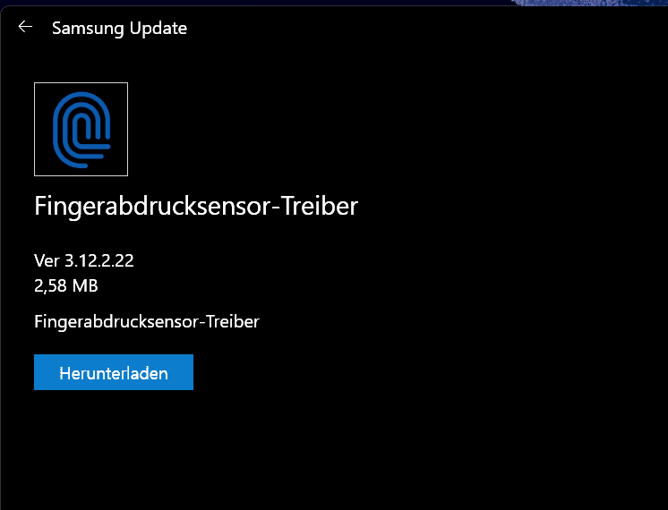

Ergänzend könntest Du noch in der Samsung Update App, Rubrik Treiber, den Fingerabdrucksensor Treiber herunterladen und manuell neu installieren. Such Dir den Treiber im Verzeichnisbaum, einmal draufklicken und dann öffnet sich der Download Screen.
In Samsung Update wird mir der Treiber gar nicht erst angezeigt... *1f61e.png*
