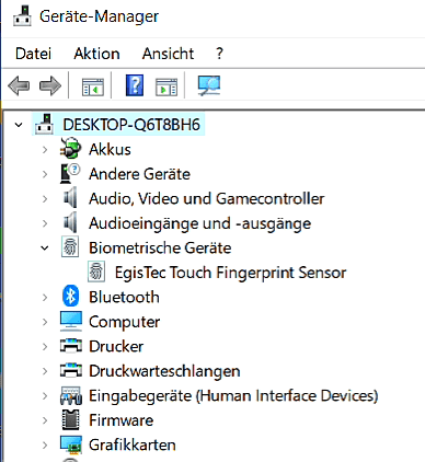

Bei meinem Galaxy Book S habe ich im Gerätemanager der Systemsteuerung folgenden Eintrag. s. Screenshot
Eigentlich dürfte er beim Book ION auch dort zu finden sein. Wenn vorhanden, probiere doch mal mein vorgeschlagenes Vorgehen aus dem obigen Posting. Alternativ benutze doch mal die im Gerätemanager vorhandene Option " nach neuer Hardware suchen" in der Menüleiste.
Bei mir kommt nach Audioeingänge gleich Bluetooth. Das Biometrische fehlt, ist such in keinem anderen Punkt versteckt.
